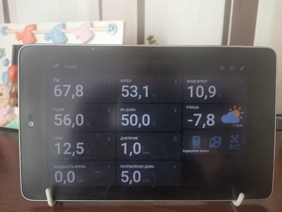

Дмитрий 1 249 Опубликовано 18 февраля 1 час назад, БРОДЯГА74 сказал: Все к тому, если хочешь платить меньше за отопление, утепляйся... Там на 150квм всего 5квт, меньше некуда, даже не представляю как пять обогревателей по 1квт могут отопить 150квм )) значит вывод там утепление очень хорошее. 31 минуту назад, Alex030569 сказал: Говорят дрова самое дешовое отопление? Вот только мороки с ними,купить,привезти,место под выгрузку,наколоть,сложить,место под дровник,ну и грязь в доме от них. С углем ещё хуже,был опыт у родственников,отказались,т.к. все чёрное стало. Самое деловое это газ.. но вероятно он не доступен раз топят электричеством.. В остальном каждый выбирает сам если готов платить по 15-18тр в месяц, то пусть платит и не "ноет".. я бы удавился мне мои 25тр в год и то кажется дорого.. 17 минут назад, Олег Ф. сказал: Чтобы отапливать дровами, нужно постоянное присутствие в доме кого-то из его обитателей. Не обязательно, я один раз в сутки подхожу к котлу на 5 минут, чтобы загрузить и затопить его, при этом он топится всего 3-4часа в сутки вечером, нагревая ТА 3 куба, остальное время ТА греет дом и присутствие в обще не важно.. Поделиться сообщением Ссылка на сообщение Поделиться на другие сайты
Алексей Ф. 9 510 Опубликовано 18 февраля 6 минут назад, Дмитрий сказал: топится всего 3-4часа в сутки вечером, нагревая ТА 3 куба, остальное время ТА греет дом и присутствие в обще не важно.. Режим медленного горения? А что с конденсатом и сажей в трубе котла? Дымоход железный или кирпичный? Пишут, что сэндвичи горят очень хорошо с факелом в небо, если их не чистить вовремя от сажи. Заодно и дом может сгореть(( У нас три года назад горела сажа в трубе из белого кирпича, аж дыры сделались в колпаке из нержавейки)) Слава богу труба целая осталась, видимо мало сажи было. 12 часов назад, Кирилл сказал: Я сейчас тоже одну комнату не замораживаю на даче, +5 электронный термостат держит. Я свою комнату 16 метров с большим окном, обогреваю на неделе масляным обогревателем 800 ватт не на максимуме. За 5 дней температура в комнате обычно не падает ниже 8-12С , если не морозы под -30С. В прошлую пятницу приехал вечером, в комнате +12С, затопил голландку и включил 1200 ватт обогреватель, так через три часа там было +25)). До утра так и держалось, спал в трусах. Два киловатта обогреватель пробки не держат и пованивает при этом проводкой горелой в районе счетчика. Кухню 16 метров разогрел плитой каркасной с +2 до +10 за полчаса, настил из стали работает как буржуйка. Окна деревянные на кухне, два картонные двери на улицу, две двери в холодные комнаты. Что бы нагреть кухню до +20С, надо два дня топить плиту при -10,-15С. Две комнаты 10 и 12 метров не обогреваю зимой, только через двери немного тепла туда просачивается с кухни и стена к соседям теплая. Поделиться сообщением Ссылка на сообщение Поделиться на другие сайты
