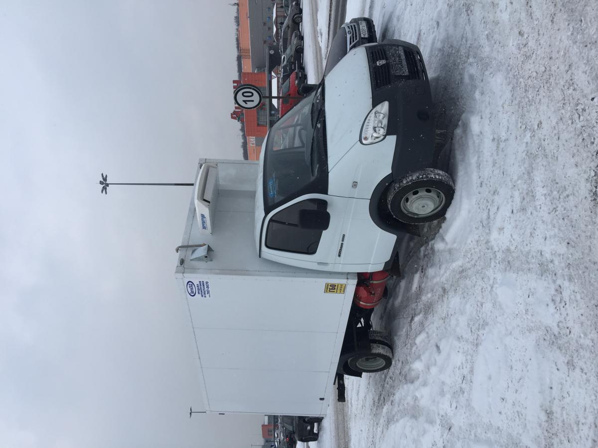

Ozemskoff 0 Опубликовано 5 февраля, 2019 Ребятки помогайте! Пропал свет в будке и перестали гореть габариты на будке спереди и сзади! Ткните пожалуйста носом, как котёнка, куда и что нужно посмотреть!Спасибо! Поделиться сообщением Ссылка на сообщение Поделиться на другие сайты

Ozemskoff 0 Опубликовано 5 февраля, 2019 С проводами вроде все нормально! Может предохранитель где то посмотреть? Поделиться сообщением Ссылка на сообщение Поделиться на другие сайты

Ozemskoff 0 Опубликовано 5 февраля, 2019 Согласен, все предохранители целы! И запись к дилеру только на 12 февраля Поделиться сообщением Ссылка на сообщение Поделиться на другие сайты

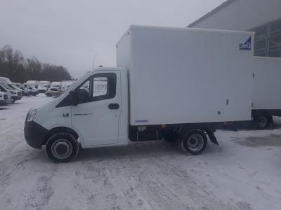

игнат 1 301 Опубликовано 5 февраля, 2019 (изменено) Согласен, все предохранители целы! И запись к дилеру только на 12 февраляУ, Тебя какой фургон? Если ТТМ, то там коробка с предами на фургоне висит и все габариты и свет в будке через неё идут с габаритами авто не связаны. Вот над бензобаком ,это коробка. Изменено 5 февраля, 2019 пользователем игнат Поделиться сообщением Ссылка на сообщение Поделиться на другие сайты
Ozemskoff 0 Опубликовано 5 февраля, 2019 (изменено) Нет, у меня самая обычная будка! И коробки такой нет( Изменено 5 февраля, 2019 пользователем Ozemskoff Поделиться сообщением Ссылка на сообщение Поделиться на другие сайты

t-r-a-k-t-a-r 257 Опубликовано 5 февраля, 2019 Нет, у меня самая обычная будка! И коробки такой нет(Ну провода идущие на будку нашел хоть? Поделиться сообщением Ссылка на сообщение Поделиться на другие сайты

Ozemskoff 0 Опубликовано 5 февраля, 2019 Ну провода идущие на будку нашел хоть?нашёл! Идут вместе с проводкой от рефа Может масса плохая?!может( вроде все провода у аккумулятора проверил. Было бы хорошо, если бы я ещё понимал в этом))))) Поделиться сообщением Ссылка на сообщение Поделиться на другие сайты
filippov3 2 Опубликовано 4 марта, 2020 В 05.02.2019 в 12:21, игнат сказал: У, Тебя какой фургон? Если ТТМ, то там коробка с предами на фургоне висит и все габариты и свет в будке через неё идут с габаритами авто не связаны. Вот над бензобаком ,это коробка. В этой коробке предохранители на свет в будке и верхние габариты? Поделиться сообщением Ссылка на сообщение Поделиться на другие сайты
игнат 1 301 Опубликовано 5 марта, 2020 7 часов назад, filippov3 сказал: В этой коробке предохранители на свет в будке и верхние габариты? Да, на весь свет ,что в будке и на будке. Поделиться сообщением Ссылка на сообщение Поделиться на другие сайты
