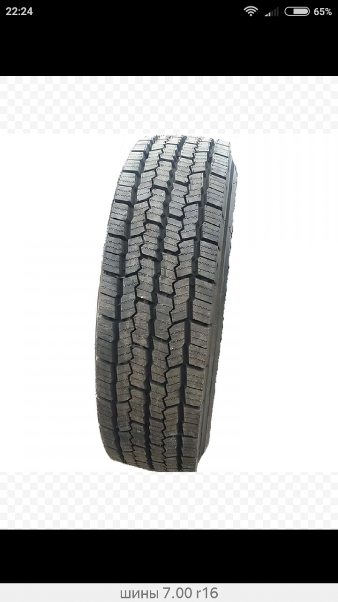

lelby77 5 Опубликовано 14 февраля, 2019 Например вот такие Правда они повыше родных на 3-5 см. Поделиться сообщением Ссылка на сообщение Поделиться на другие сайты

газель2005 2 766 Опубликовано 14 февраля, 2019 Правда они повыше родных на 3-5 см.На 14см общая высота вырастет. На дюймовых главное быстро не ездить в поворотах.. :) Поделиться сообщением Ссылка на сообщение Поделиться на другие сайты
