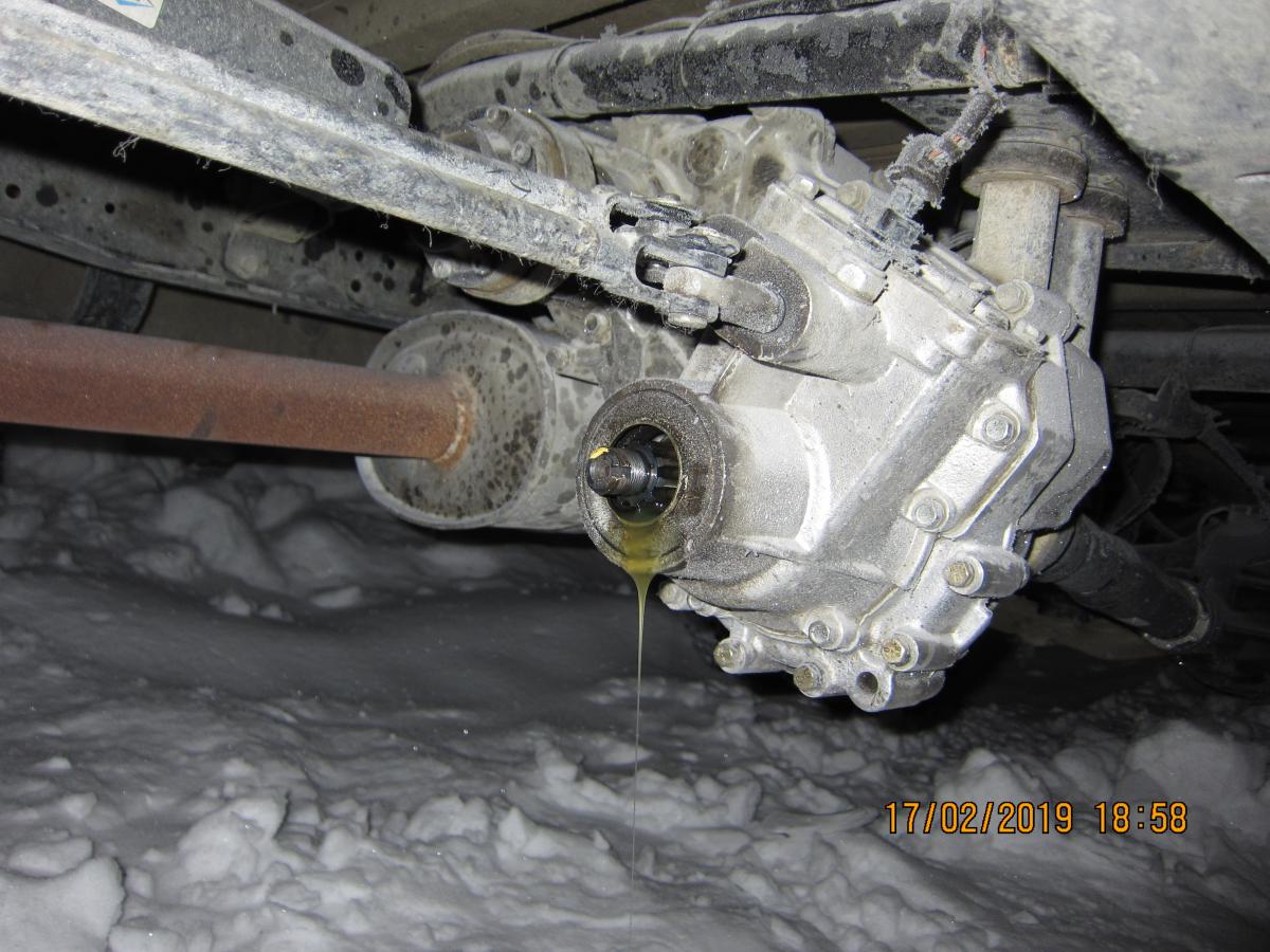

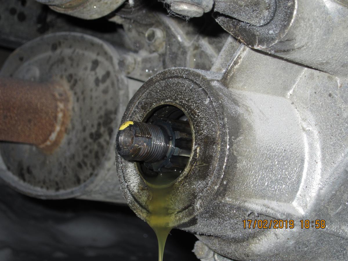

Юрий1981 3 Опубликовано 18 февраля, 2019 Всем привет! Подскажите как снять защитное кольцо установленное перед сальником в раздаточной коробке, и снимается оно вообще? Подскажите какой сальник лучше поставить может есть какие то аналоги тем что установлены в раздатках с завода, может импортные есть которые будут лучше работать? Подскажите какое масло лучше залить в трансмиссию, живу на севере в Салехарде, а то после 50 градусных морозов, после того как пришло тепло примерно -10-15 градусов мороза, спустя пару дней решил запустить машину и поездить - потекло масло с раздатки (машина стояла на улице), осенью поменял масло залил то которое рекомендовал завод изготовитель - "Лукойл ТМ-5" SAE75W-90, но если судя по тому, что потекло масло при том, что сапун вроде бы как чистый, так как проверил его нажатием на него исправно работает, колпачек тут же возвращается в исходное положение, машина новая пробег всего 7000 км и после всего этого после каждого мороза будет выдавливать масло с трансмиссии то полагаю, что проблема либо в масле, либо в сальнике, либо в том и в другом. Подскажите у кого есть какой опыт по вышесказанному. Добавлю масло в раздатке после покупки машины в 2015 году поменял впервые так как не ездил, до этого у дилера в салоне залили "Лукойл ТМ-5" SAE85W-90, то есть по температуре до минус 250 С градусов, то которое я залил до минус 400 С градусов, полагаю что в салоне возможно не долили до нужного уровня поэтому не выдавливало ранее. Фотографии коробки с защитным кольцом прилагаю. Поделиться сообщением Ссылка на сообщение Поделиться на другие сайты

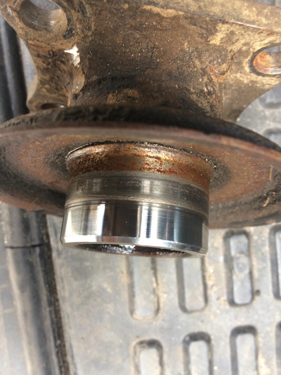

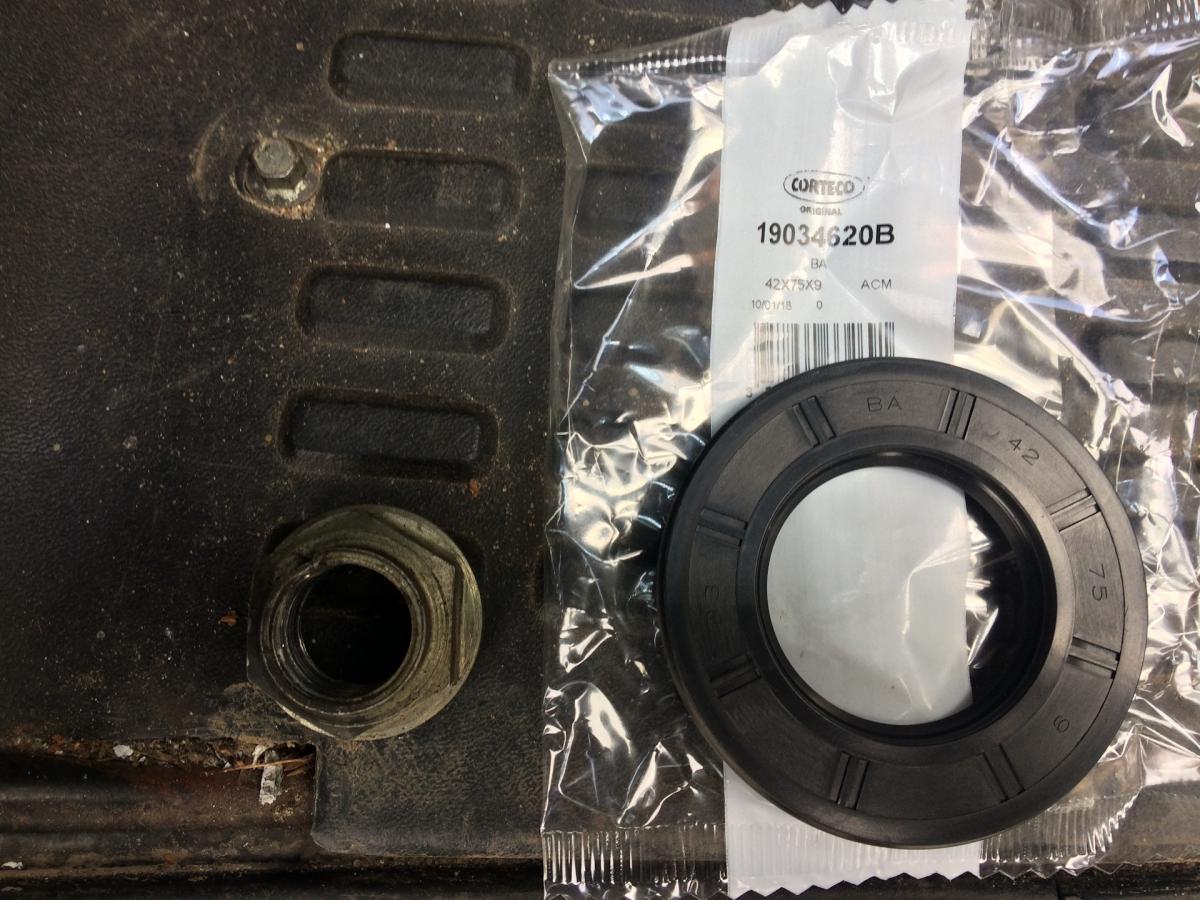

Toyota007 2 888 Опубликовано 19 февраля, 2019 (изменено) Вот так у меня фланец проточило на переднем мосту.Нужно было покупать новый сальник и новый фланец.Сальник балаково отечественное дерьмо с обратными рисками стоил в магазинах 500р.Меня это взбесило,да и фланец новый более тысячи.Пошел другим путем,купил ремонтный импортный сальник кортеко за 120р.,поставил его и все работает замечательно.42х75х9. Изменено 19 февраля, 2019 пользователем Toyota007 Поделиться сообщением Ссылка на сообщение Поделиться на другие сайты

Юрий1981 3 Опубликовано 22 февраля, 2019 Спасибо всем за ответы! Снял я это защитное кольцо при чем очень легко, отверткой ковырнул немного приложился даже заусенец на кольце остался думал что капитально держится на деле оказалось не так, а вот сальник стоял мертво, в итоге я его все таки снял, оказалось в картере где он стоит была тоненькая канавка может миллиметр может даже чуть поменьше, не знаю либо это специально сделано либо брак так как торчали заусенцы, на сальнике эта выпуклость по кругу очень хорошо видна. Перед тем как снять сальник после того как снял защитное кольцо посмотрел все это дело увидел что вылетела пружина с сальника была на валу, вот это и была наверно причина того что потекло масло. Какой был сальник не могу сказать так как пока его снимал резина порвалась, металлический сердечник помялся, так как снимал его внутренним съемником, в итоге с помощью 2-х сотого гвоздя и молотка отбил его во внутрь, после того как сдвинул его с места легко вышел. 1 Поделиться сообщением Ссылка на сообщение Поделиться на другие сайты
