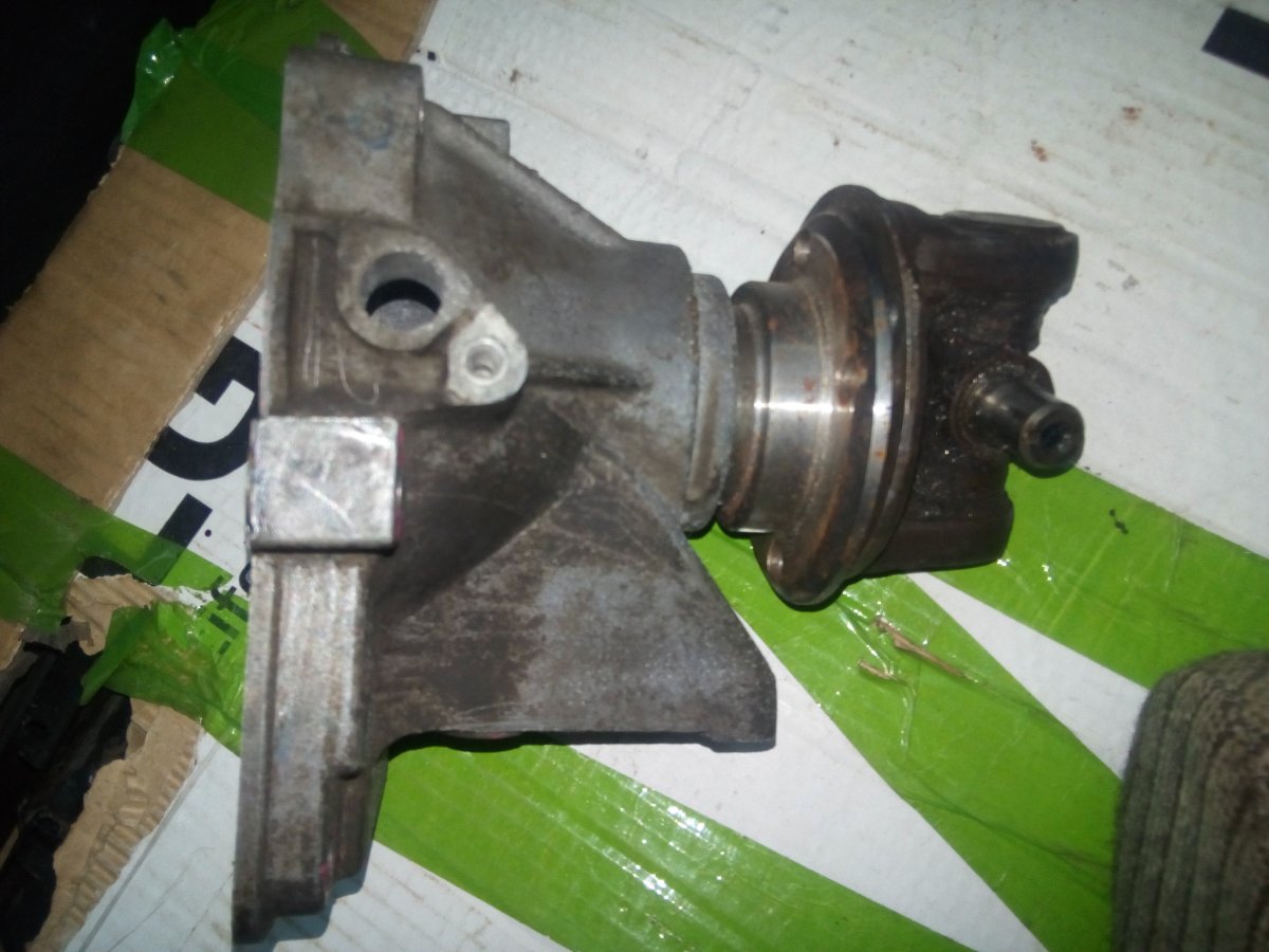

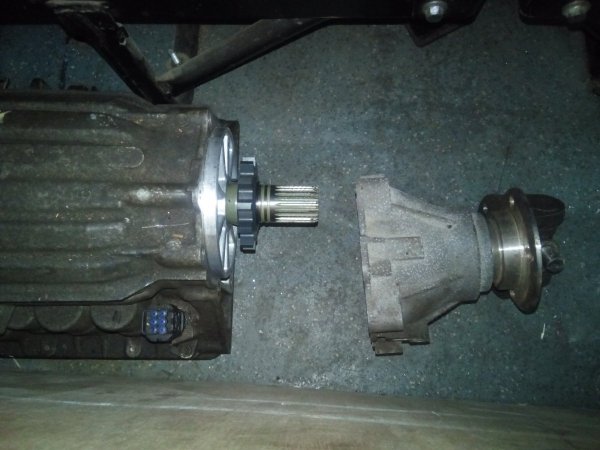

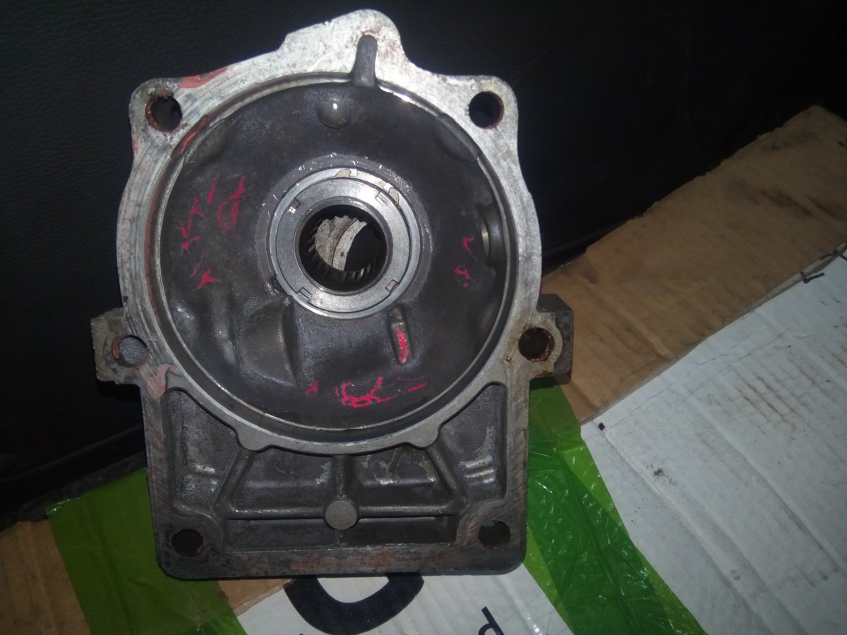

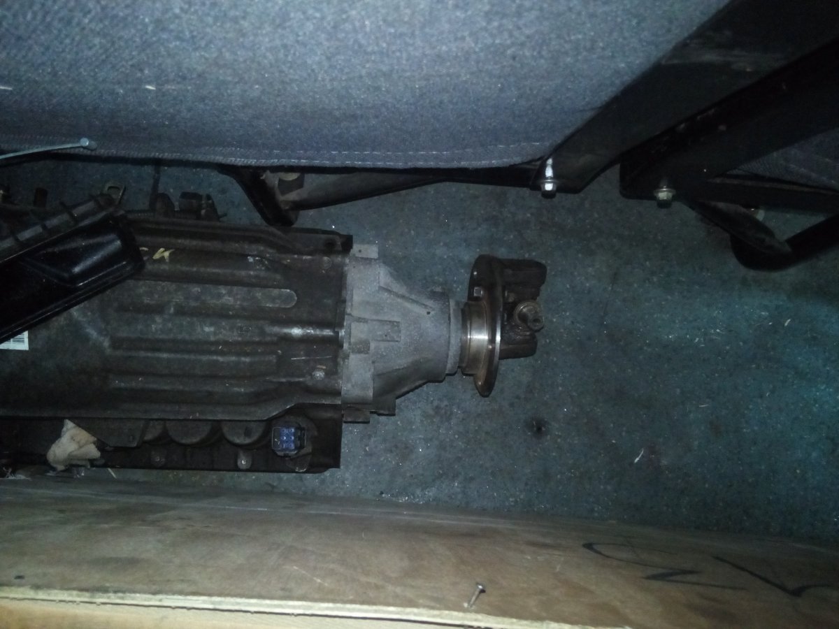

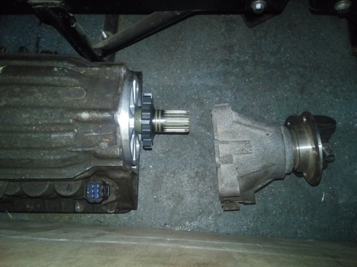

yurapskov 0 Опубликовано 23 декабря, 2020 В 01.05.2019 в 20:47, Crady сказал: мне пофигу,что клиент захочет,на рулевую и то ставили.сам смотри что тебе в твоём случае удобней будет. Здравствуйте . Подскажите, имею соболя моноприводного, имею комплект от Гранвии awd , вопрос по АКПП, может сталкивались, купил заднюю часть корпуса АКПП от монопривода, а вал с кпп короткий, то есть после снятие РК, и проставки, и установки этой части, выходной вал глубоко внутри , шлицевая с кардана не достанет... надо менять выходной вал? Или там какой-то промвал идёт? Поделиться сообщением Ссылка на сообщение Поделиться на другие сайты
Таракан 383 Опубликовано 24 декабря, 2020 5 часов назад, yurapskov сказал: Здравствуйте . Подскажите, имею соболя моноприводного, имею комплект от Гранвии awd , вопрос по АКПП, может сталкивались, купил заднюю часть корпуса АКПП от монопривода, а вал с кпп короткий, то есть после снятие РК, и проставки, и установки этой части, выходной вал глубоко внутри , шлицевая с кардана не достанет... надо менять выходной вал? Или там какой-то промвал идёт? вечером фото тебе сделаю, как не разбирая коробки сделать выход на кардан. По другому только вал менять с разбором Акпп. Поделиться сообщением Ссылка на сообщение Поделиться на другие сайты
yurapskov 0 Опубликовано 24 декабря, 2020 8 часов назад, Таракан сказал: вечером фото тебе сделаю, как не разбирая коробки сделать выход на кардан. По другому только вал менять с разбором Акпп. Спасибо. Жду Поделиться сообщением Ссылка на сообщение Поделиться на другие сайты

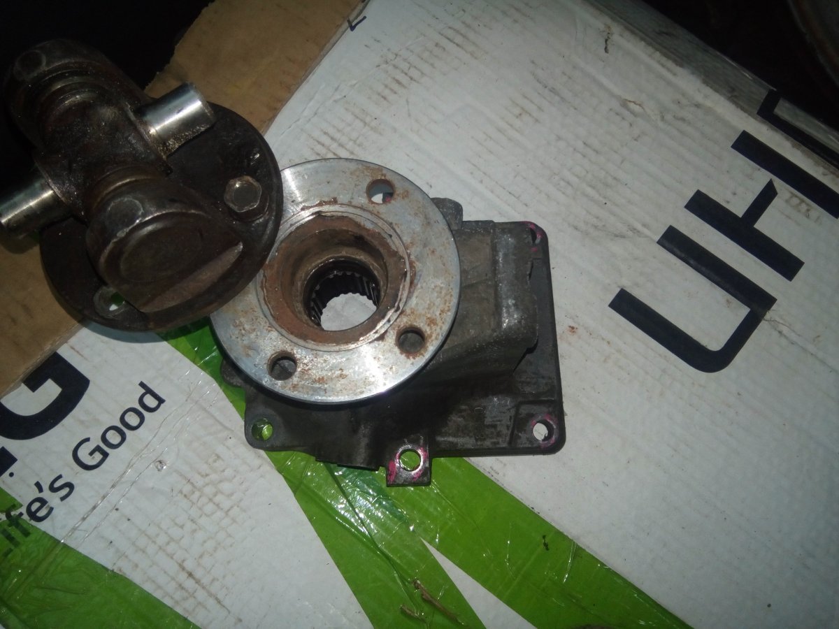

Таракан 383 Опубликовано 24 декабря, 2020 6 часов назад, yurapskov сказал: Спасибо. Жду Дружище, сегодня чего то я коньяка наугощался. фото нема сегодня. Из раздатки извлекается вторичный вал и ставится задняя крышка от Акпп с уз Поделиться сообщением Ссылка на сообщение Поделиться на другие сайты

rusgg 4 003 Опубликовано 25 декабря, 2020 Видимо 5 ступ это. У меня фланец на гайке и болт это ось редуктора последнего. На 6 ступ А761е Поделиться сообщением Ссылка на сообщение Поделиться на другие сайты
