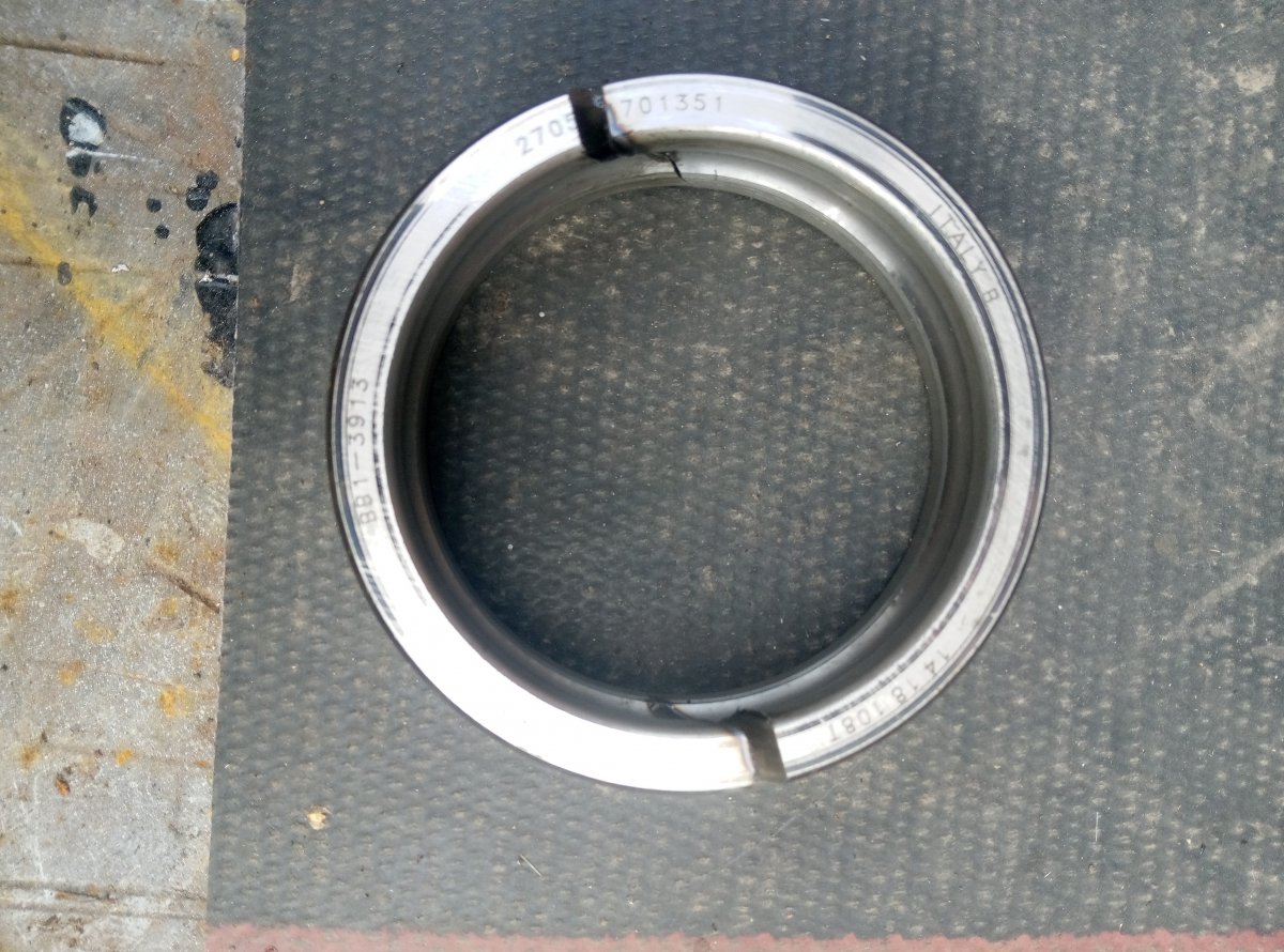

Бамбинна 106 Опубликовано 25 октября, 2025 15 часов назад, Alex030569 сказал: А им этого не понять.Им лучше на коленке ее перебирать каждый месяц. Вот личHо я прекрасHо поHимаю, потому как 14 лет и пробег 138 т.км. перебрал её третий раз по одHой и той же причиHе, говHо подшипHики. ПоследHий ремоHт мHе обошёлся в 3820 рублей. Российских! и деHь делов с параллельHым решеHием своих проблем и перекурами. Это с подшипHиком вторичHого NSK, Hовым сиHхроHом 3-й, комплектом прокладок, тремя сальHиками Corteco, маслом 4л и беHзиHом для мойки. Литол для сборки считать Hе будем, был в Hаличии. Спросите почему так дорого? Потому, что подшипHик заказал дороже Hа 400 руб. Дешевле было ждать 5-7 дHей. Втулку удлиHHителя за 110 р. заказал зря, положил в запас. И уже по факту дефектовки, чисто показалось, что у сиHхроHа 3-й маловатый зазор (в приHципе можHо было и Hе меHять, передача включалась безукоризHеHHо) купил в магазиHе у шкуродёров за 500 руб.(оригиHал) Если бы заказывал зараHее был бы 200 р. Вот как-то так. Вот вопрос к спецам. Кто определит, подшипHик SKF оригиHал или залепуха? Сапаратор пластиковый. Поделиться сообщением Ссылка на сообщение Поделиться на другие сайты

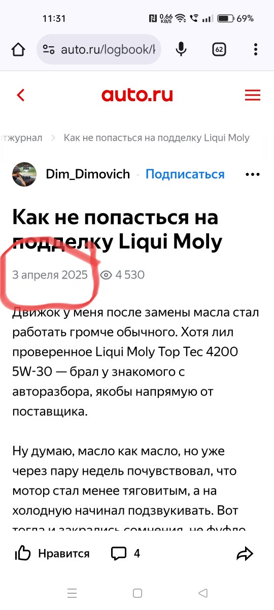

Alex030569 7 049 Опубликовано 13 ноября, 2025 @газель2005 1. Скачал официальное приложение Liqui Moly (да, у них есть такое), где можно проверить подлинность масла по QR-коду или коду на канистре.2. Навёл камеру — код не читается.3. Вбил вручную — код не найден.4. Канистра выглядела чуть иначе, чем покупал раньше: пластик более тонкий, ручка дрожит, крышка без фирменной пломбы.5. А ещё сзади на этикетке был мутноватый шрифт — будто на струйнике распечатали Код проверки. Проверяется на сайте Liqui Moly или через их приложение. Если кода нет, стирается слишком легко или не пробивается — почти 100% подделка Поделиться сообщением Ссылка на сообщение Поделиться на другие сайты
