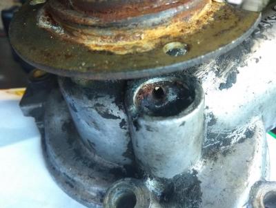

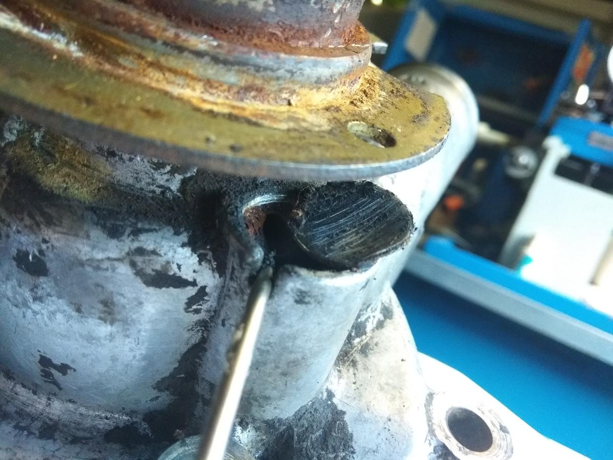

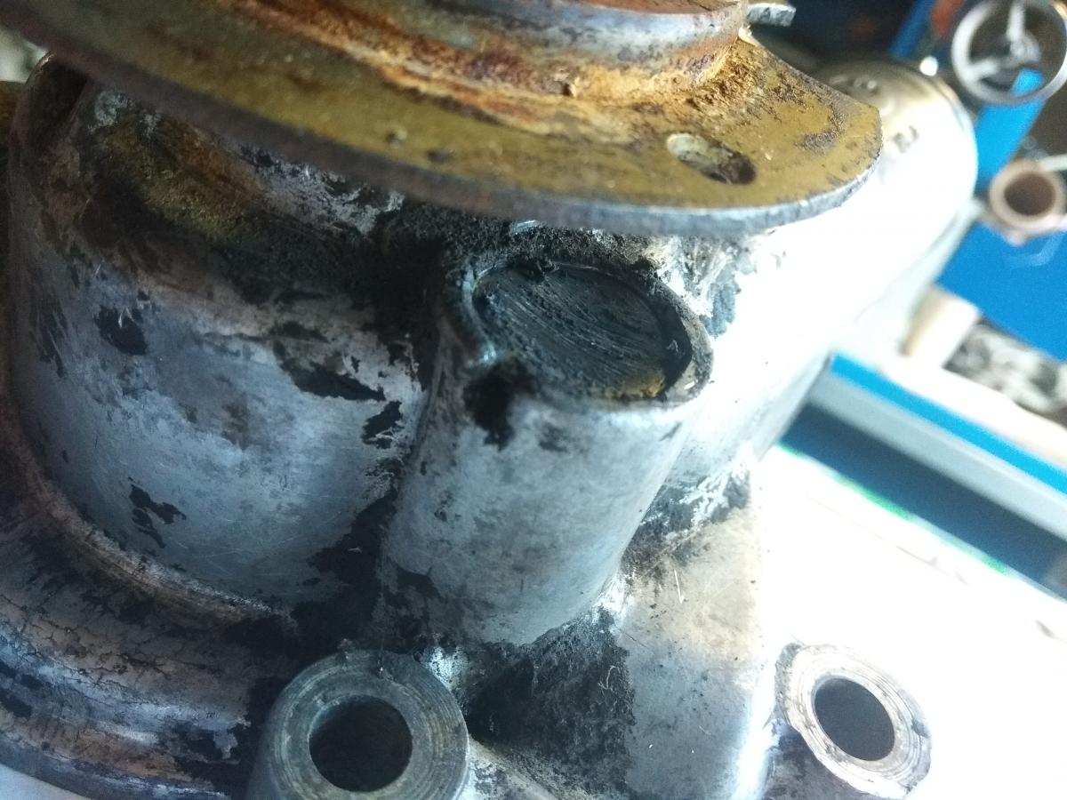

карено 16 Опубликовано 30 мая, 2019 Еще раз осмотрел помпу , нашел дренажну полость, под пробочкой оказалась полностю забито грязью,если бы проверял, может подшипник подольше проходил, а так вся жидкость в подшипник давила. Поделиться сообщением Ссылка на сообщение Поделиться на другие сайты
