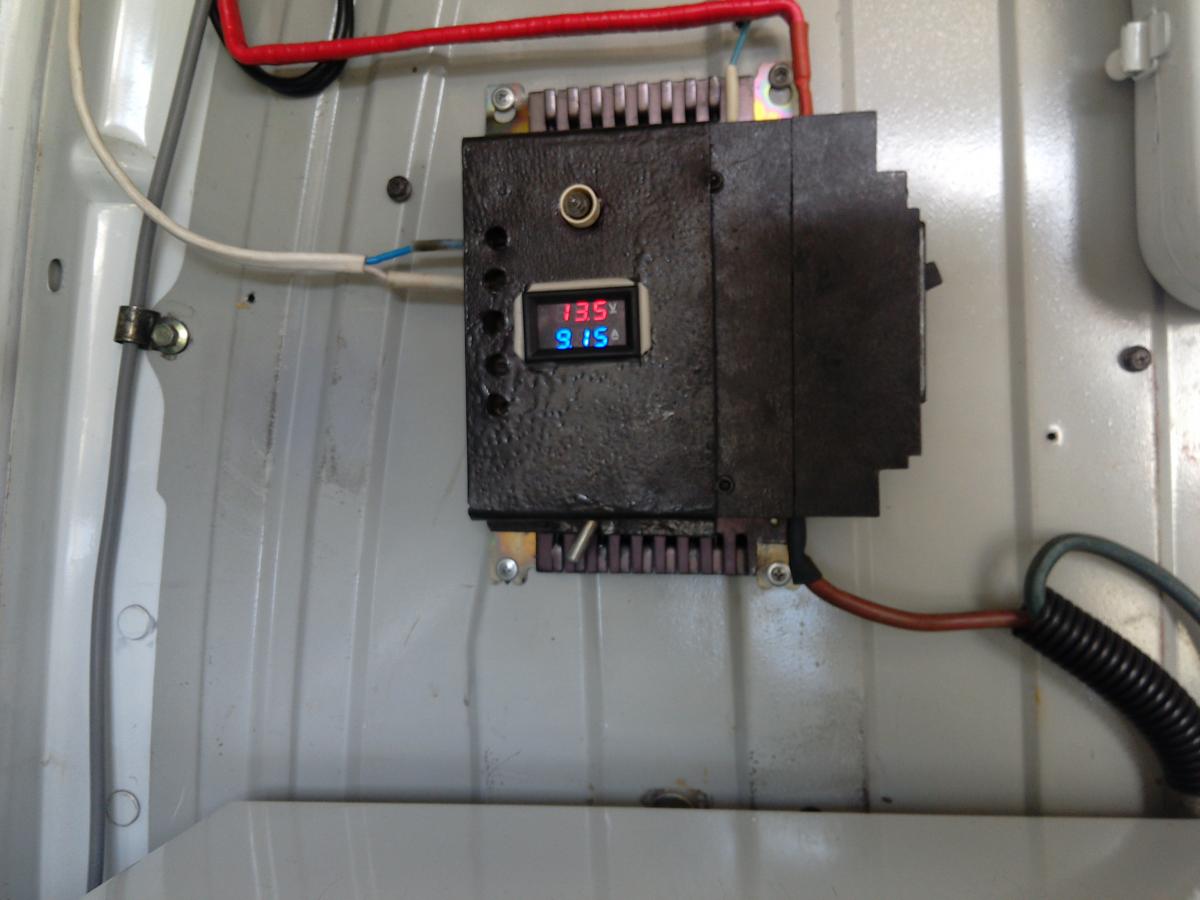

Toyota007 2 891 Опубликовано 28 мая, 2019 В мире электроники сейчас Китай придумал вот такое чудо.Стоимостью в 100-200р.Врезать можно куда угодно.смотрятся очень красиво.Ночью не нужна им подсветка.И дизайн у них обалденный,цветовая гамма большая (красные,синие,зеленые).И точность шикарная.Я себе давно уже их поставил.https://ae01.alicdn.com/kf/HTB1bj_FyUR1BeNjy0Fmq6z0wVXar/DC-0-100-10A.jpg 1 Поделиться сообщением Ссылка на сообщение Поделиться на другие сайты
Toyota007 2 891 Опубликовано 28 мая, 2019 У меня это так реализовано. Поделиться сообщением Ссылка на сообщение Поделиться на другие сайты
rusgg 4 003 Опубликовано 28 мая, 2019 Ток ими мерить не получится,у них шунт на минусе Есть специальный автомобильный на 12вольт.ру Поделиться сообщением Ссылка на сообщение Поделиться на другие сайты
Toyota007 2 891 Опубликовано 28 мая, 2019 Ток ими мерить не получится,у них шунт на минусеЕсть специальный автомобильный на 12вольт.руЧто значит мерить не получиться?У меня же работает,и я вижу постоянно,что в бортовой сети.Даже один такой хотел пристроить под давления масла под наш бочонок-стрелка.В принципе работает,только датчик бочонка работает в обратную сторону.При минимальном давлении масла вольтметр показывал 10-12Вольт.При максимальном давлении вольтметра стремиться к нулю.Обратная фигня меня это не устроило.Получалось давка масла только в обратном направлении.Идиотизм. Поделиться сообщением Ссылка на сообщение Поделиться на другие сайты
rusgg 4 003 Опубликовано 29 мая, 2019 Амперметр не получится. Напряжение без проблем. Поделиться сообщением Ссылка на сообщение Поделиться на другие сайты
rusgg 4 003 Опубликовано 29 мая, 2019 Амперметр нужен который снимает напряжение с шунта установленного в плюсовой провод,а эти китайские все работают с минуса. По крайней мере я не видел других Поделиться сообщением Ссылка на сообщение Поделиться на другие сайты
ZAN57 3 549 Опубликовано 29 мая, 2019 Я думаю должен работать- либо с минусом будет показывать, либо то же самое, т.е. абсолютное значение. А если критично- так поменять местами провода на клеммах, ведь ток течет условно от - к +, на самом деле ничего там не течет. Но если переставляешь зависимый амперметр на другой провод, то просто разворачиваешь подсоединение на 180гр, в результате то же самое. Поделиться сообщением Ссылка на сообщение Поделиться на другие сайты
rusgg 4 003 Опубликовано 29 мая, 2019 (изменено) Амперметр китайский мерит напряжение между минусом и проводом входным. При токе 100 ампер между минусом и входным проводом 0.1 вольт,в зависимости от шунта подключенного к минусу и входному проводу Если шунт поставить на плюс,то между входным проводом и минусом будет 14 вольт минус падение напряжения на шунте . Изменено 29 мая, 2019 пользователем rusgg Поделиться сообщением Ссылка на сообщение Поделиться на другие сайты

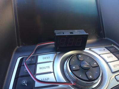

german 1 064 Опубликовано 6 июня, 2019 (изменено) А есть ещё как вариант в гнездо прикуривателя всавляется, тоже таким пользуюсь. Со многими сравнивал показания, цифрами на несколько деятых могут отличаться. Да вариантов различное множество. Обычно в магазах сувенирных запчастей продают. Изменено 6 июня, 2019 пользователем german 1 Поделиться сообщением Ссылка на сообщение Поделиться на другие сайты
