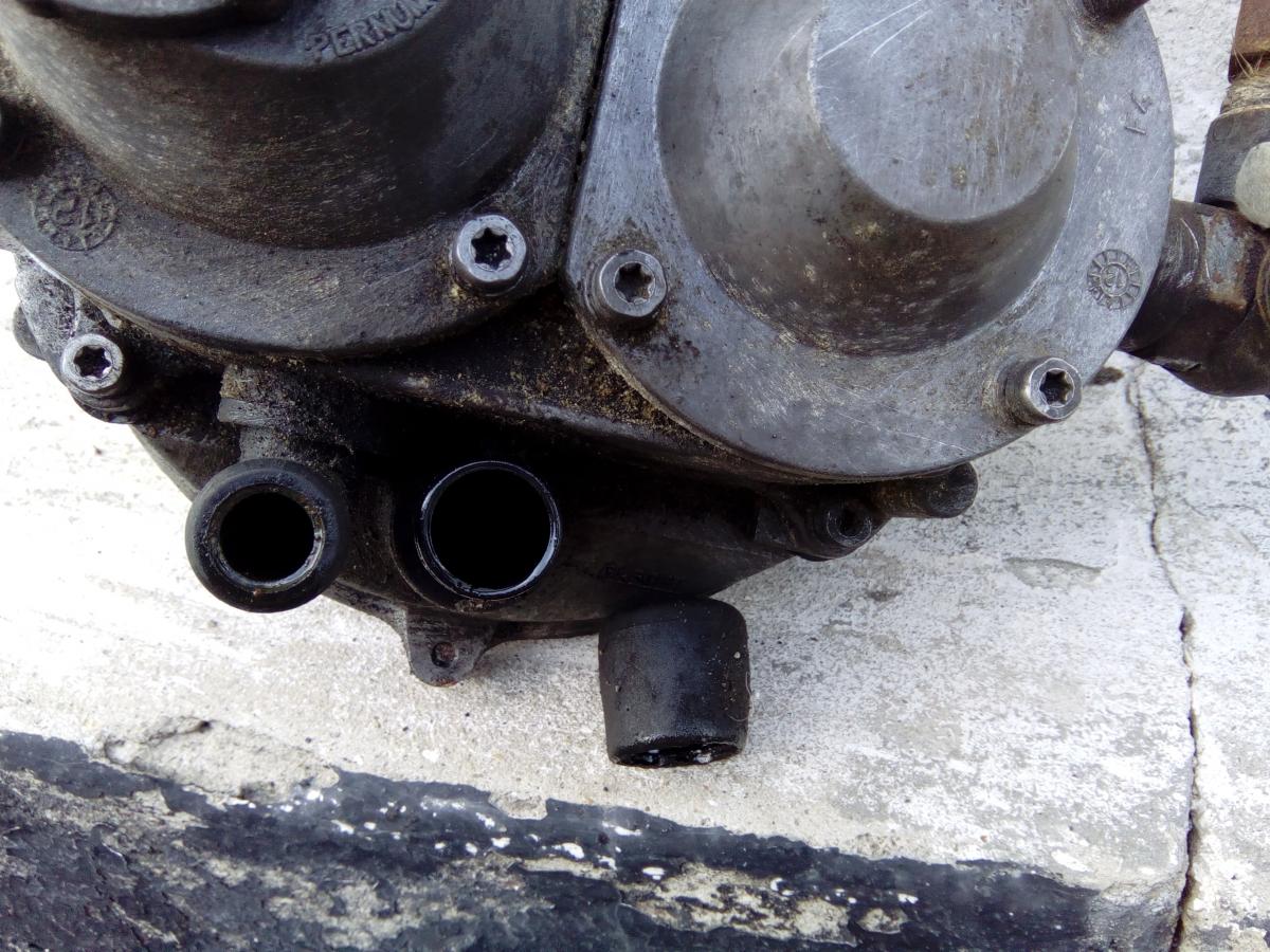

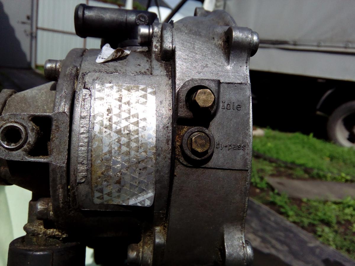

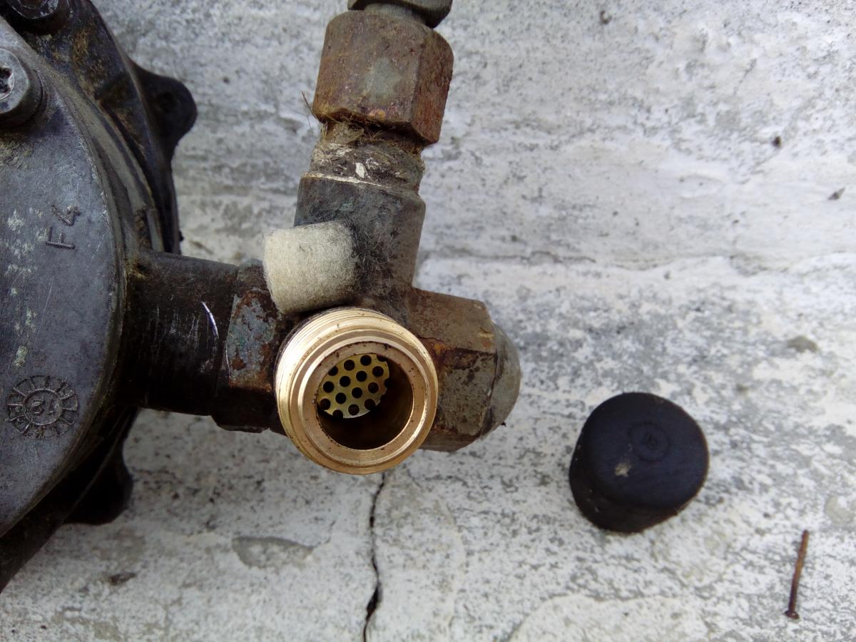

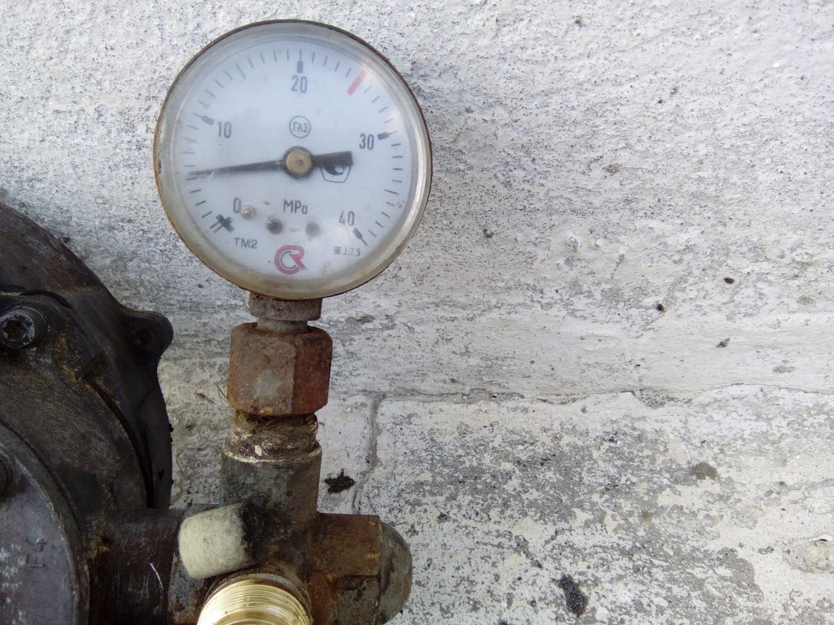

supermaz_1 13 Опубликовано 27 мая, 2019 Прошу знающих, разъяснить по этому редуктору (r89/e) На первом фото, манометр с полностью отключенным газом, на что может повлиять, такое показания, кроме того, что можно провтыкать заправку. На втором фото, я так понял это фильтр, вопрос, это и весь фильтр? На третьем фото, один выход(вход) тосола, второй под заглушкой, написано gazout( выход газа), с нее ни чего не потекло, не посыпалось, только видно мембрану. Такой же выход есть и вверху, на него одета шланга и идет в хлопушку, вопрос, для чего нужно нижний выход, который закрыт заглушкой? На четвертом фото винты, для чего они? Всем знающим и объясняющим заранее спасибо! Поделиться сообщением Ссылка на сообщение Поделиться на другие сайты
L2140 1 829 Опубликовано 27 мая, 2019 на что может повлиять, такое показанияпоказания манометра влияют только на оценку давления газа. На втором фото, я так понял это фильтр, вопрос, это и весь фильтр?вот здесь вот Вам приведён фрагмент руководства по редуктору.https://www.gazelleclub.ru/forum/topic/31243-zavodskoe-gbo-omvl/page-30?do=findComment&comment=1685292 Полная версия находится без затруднений через поисковики.https://www.gasteile.de/intern/809100_01_R89_E_Use_and_Maintenance_Manual.pdf Поделиться сообщением Ссылка на сообщение Поделиться на другие сайты

supermaz_1 13 Опубликовано 27 мая, 2019 я об этом писал по-русски не за чем открывать капот! Раз учиться не желаете- обратитесь к профессионалам!Там, где Вы мне отвечали в теме "Заводское оборудование омвл" о шестигранниках, там нет фильтра! Фильтр стоит, только этот тампон и я интересуюсь, если еще что то в редукторе! У меня евро 2, нет ни чего кроме- баллонов, редуктора, смесителя. Не пойму, при чем тут знание моего английского, к открытию капота??? Если сами не знаете, что ответить по делу, лучше не отвечайте, подожду того, кто сталкивался и знает этот редуктор. У меня стажа-21 год, я проездил на дизелях, с зажигалками я знаком, а вот с газом НЕТ! Спрашиваю здесь, потому что здесь специальный форум, по конкретным авто , если я,ошибся дверью, то скажите и я действительно обращусь к профессионалам! Поделиться сообщением Ссылка на сообщение Поделиться на другие сайты
L2140 1 829 Опубликовано 28 мая, 2019 Там, где Вы мне отвечали в теме "Заводское оборудование омвл" о шестигранниках, там нет фильтра!в той ветке (в сообщении №586) я Вам привёл схему редуктора, где стрелкой указан фильтрующий элемент. Для облегчения понимания написал, что он под цифрой "2". Фильтр стоит, только этот тампончем не фильтрующий элемент? внешний вид на Вашем фото соответствует названию в инструкции "textile filter" Если сами не знаете, что ответить по делу, лучше не отвечайте, подожду того, кто сталкивался и знает этот редукторя Вам привёл исчерпывающие ответы абсолютно на все вопросы, причём из первых рук-от производителя редуктора. Не вижу никаких затруднений в открытии руководства по ссылке. Там в картинках и фотографиях и конструкция редуктора представлена и указано для чего каждый штуцер и винтики, интересующие Вас. Поделиться сообщением Ссылка на сообщение Поделиться на другие сайты
