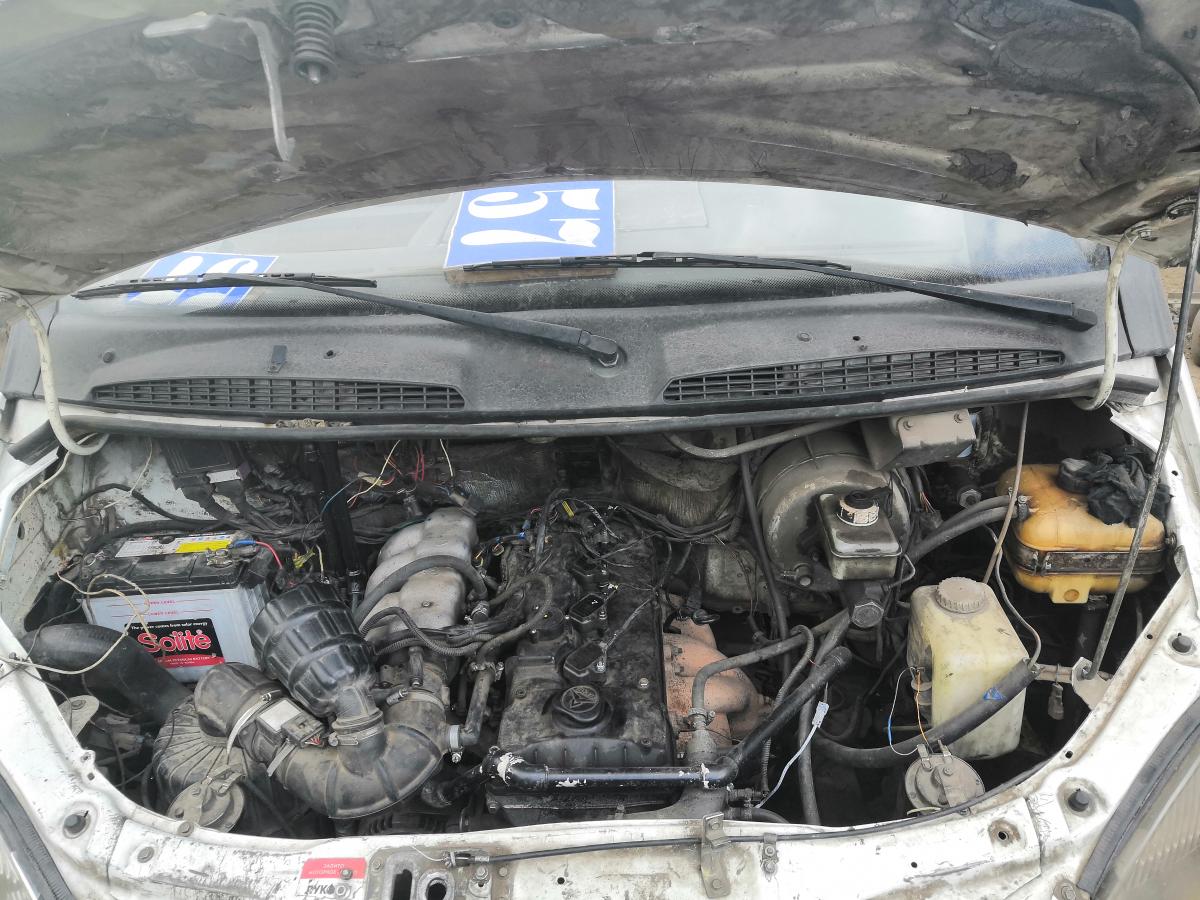

Привет всем. На газельке езжу 2 недели, и не очень разбираюсь что, где и куда. Еду по трассе 30 км/ч примерно и резко машина начала снижать обороты и не реагировать на педальку, а в последствии  заглохла и остановилась. Пробовал завести, но не заводиться. Стартер крутит, но как то как будто в холостую( без нагрузки) про то что он что то там может схватывать, речи идти не может. Пришлось отбуксировать до дома за бабки(.
Что сделано:
Проверил предохранители в салоне
Проверил шумит ли бензонасос
Проверил наличие искры( током меня пару раз ударяет, но думаю что есть иногда проблескивает искра но думаю что из за того что либо далеко свечу пихаю либо слишком близко, незнаю короче)
Свечи мокрые в бензине , значит бенз имеется
Проверил датчик положения коленчатого вала у него показывает 920 в одну и в другую сторону, на металл реагирует
Чек не горит
Педалька газа работает, пробовал заводить при нажатой, тоже нет
Какие то реле отщелкиваю( ну это пхд от бензика)
Подскажите что дальше можно сделать
Кстати заметил что от минусовой клеймы отощол проводок, который идет сразу на корпус, а отошол вследствии того что он перегорел. Я поставил потолще провод, но он тоже начинает оплавляться, а если его отключить то нет питания никакого(поворот ключа ничего не дает и лампочки вообще никакие не загораются) Это мне кажется странным, тогда вообще нахера нужен минусовой провод толстый, если все питается от маленького проводочка?
Да и вообще помне то если есть какая то искра и есть бенз то должно все нафиг сгорать, а тут...
У кого то искры нет, у кого то бенза, а тут все есть а е хотит мадам заводиться, как будто в холостую стартер крутит( так как звук другой вообще)

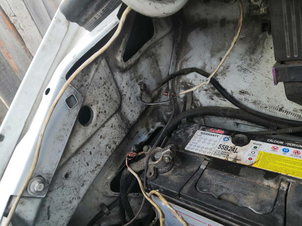

Вот тут подробнее надо. Корпус - это кабина или двигатель или..? Если провод плавится значит где то коротыш засел. Лучше сфоткать это место чтобы нагляднее было видно. Этот провод возможно подключен к "минусу" ЭБУ.
БРОДЯГА74
Открой маслозаливную крышку, смотри внутрь, пусть кто-то покрутит стартером, или сам релюшку перемыкая Если там под крышкой ничего не шевелится при прокручивании, порвало цепь, скорей всего нижнюю. Вангую..)))))
Первая газель
С левой стороны болтом на 10 прикреплент провод( черный с белой полоской) , он шол сразу на клейму минусовую слева.
Он и перегорел и оторвался. Я взял тольще провод, медный, и присоеденил его в разрыв.
Но почему то он при работе стартера через  4 сек его работы  начинает дымиться и плавитьсяpost-101985-0-40216000-1559209359_thumb.jpgpost-101985-0-99549900-1559209484_thumb.jpg
Но почему то он при работе стартера через  4 сек его работы  начинает дымиться и плавитьсяattachicon.gifIMG_20190530_171003.jpgattachicon.gifIMG_20190530_171016.jpg
а проверить наличие дистанционного выключателя массы и его состояние.ну никак?проследив куда уходит толстый провод от клеммы.логика должна подсказать.если плавиться,то ток превышает допустимый.
кнопочка выключателя под рулём,красная такая.сам он под акуммом,включить можно нажав на резинку на его жопе.
и да,судя по красивому подкапотному пространству,ремонт электрики должен быть ещё "вчера."
тебе повезло.. потомучто копать тебе нужно в этом направлении.. как устранишь проблему этого перегрева силового провода - только после этого и поедешь.
Toyota007
Сань,да у него нет основной мощной минусовой косы на двигатель,если стартер берет энергию через этот проводок.
И второй вопрос,засчет чего у тебя держаться клеммы акб,и кто так сгрыз сами контакты акб до такого состояния.Жесть,как она еще ездила,эта машина.
yar99
Да по ходу ето маршрутка, а там наездники меняются .Всё в карман,а дальше проволочками и скотчем склеят.

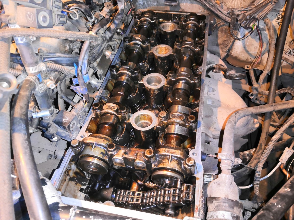

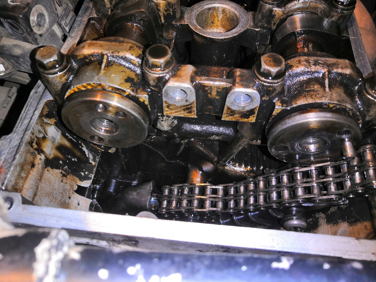

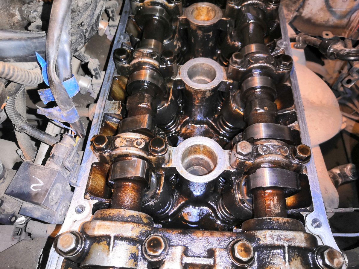

Всем привет, разобрал крышку и вот што увидел
Вопросы
1 почему нет цилиндр ка с левой стороны на распредвала где звездочка стоит?
2 поставил отлив на крышке на 15 зуб и кулачки которые ближе ко мне смотрят не так как надо(я так думаю)?
Crady
7 минут назад, Первая газель сказал:
потому как насос электрический.и этот цилиндрик,точней эксцентрик,это привод мех насоса.
8 минут назад, Первая газель сказал:
https://www.gazelleclub.ru/forum/search/?q=установка фаз змз &fromCSE=1&text=установка фаз змз &searchid=2106454
