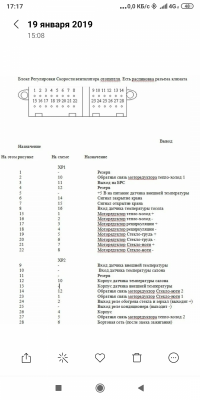

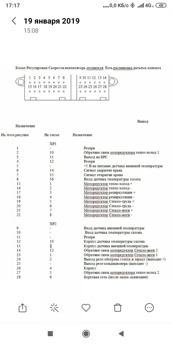

Владимир 23 507 Опубликовано 5 июня, 2019 Ни фига не понятно. Вент включались без компрессора на старом блоке? Или на новом? Новый блок с климатом от Волги?Блок управления можно проверить: отсоединить разъемы от блока управления печкой(кламата) и на 25 ногу разъма подать "-" при включенном зажигании должен включится кондиционер. Если только вентилятор включается, то ищите реле компрессора. 1 Поделиться сообщением Ссылка на сообщение Поделиться на другие сайты
gromm 11 Опубликовано 7 июня, 2019 Со старым блоком климата все работало. Не знаю волговский он или нет, обычный, от бизнеса. Сейчас, при включеним кондиционера, щелкает реле и после него появляется плюс на выходе, реле стоит под рулевой колонкой. Ну и все вентиляторы начинают работать, наружнего блока обдув и внутреннего. Непонятно почему на компрессор кондиционера плюс не доходит. Провод от него идет в общую косу, и как ссказали кондиционерщики, идет в блок управления двигателем. Типа при включении кондиционера обороты повышаться должны и все на мозги завязано. Вот смущает меня то, что на блоке управления климатом, показывается температура минус 60. Обычно пуск компрессора кондиционера блокируется при минусовых температурах, чтобы не вывести его из строя. Возможно и тут такая же ситуация. Спасибо за схему. Буду разбираться.Заезжал к Казахским официалам в Уральске и в Актобе, все руками разводят, кондиционерами не занимаются совсем. Поделиться сообщением Ссылка на сообщение Поделиться на другие сайты

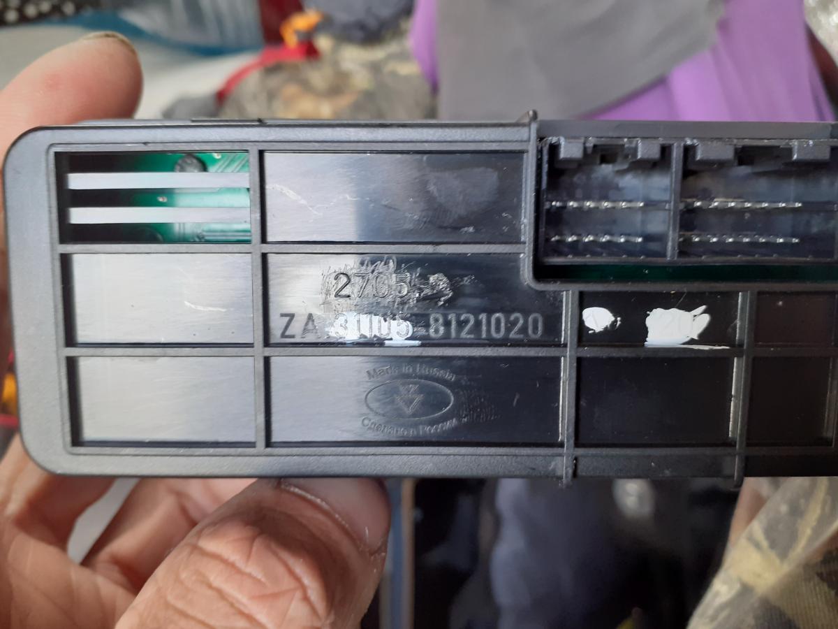

gromm 11 Опубликовано 11 июня, 2019 и предохран 10А на цепь реле муфты компрессора живой?Предохранитель это первое что посмотрел. Живой. На фото новый блок, краской 3110 замазано. Знал бы, старый блок с собой взял, он рабочий, только экран расколот, не показывает ничего.Я вот думаю, что будет если все включить, и на компрессор отдельно плюс подать? По идее муфта заблокируется, и он начнет гонять фреон по системе. Поделиться сообщением Ссылка на сообщение Поделиться на другие сайты
L2140 1 834 Опубликовано 11 июня, 2019 ну если смотреть на номер и не обращать внимание на почему-то зацарапанные 2705, то блок соответствует автомобилю.самое простое это заменить блок в магазине,ссылаясь на неисправность : показ температуры, и не включение кондея.Если это был первый и последний блок в Казахстане , валявшийся, судя по индикации, с 2011 года, то смотреть остальные составляющие.Т.к. мотор ISf то. возможно в ЕСМ стоит галочка " запрет включения муфты кондиционера" или что-то такое. Есть вариант позвонить на горячую линию ГАЗ, сообщить что дилер отказал в ремонте. Какого-нибудь дилера обяжут Вас взять. И под руководством завода неисправность устранят 100%. Поделиться сообщением Ссылка на сообщение Поделиться на другие сайты
