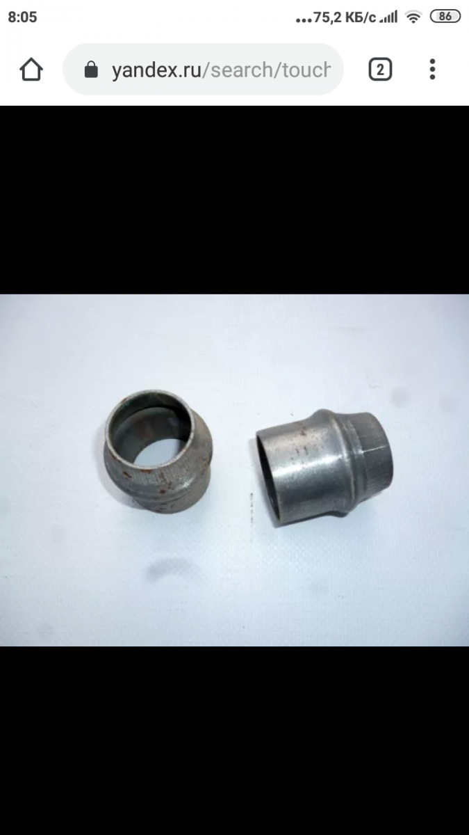

Gazelvagen35 0 Опубликовано 14 августа, 2019 Братан фтулка это што??? Там вроде подшипник, сальник , фигня с 4 отверсиями под кардан и гайка! А что за фтулка ? Поделиться сообщением Ссылка на сообщение Поделиться на другие сайты
Alex030569 6 492 Опубликовано 14 августа, 2019 (изменено) 8 минут назад, Gazelvagen35 сказал: Братан фтулка это што??? Там вроде подшипник, сальник , фигня с 4 отверсиями под кардан и гайка! А что за фтулка ? По середине видишь буртик,вот там она начинает сминаться до определенных размеров,выбирая преднатяг подшипников.Назад,как ты уже понял,она не выпрямиться,если её перетянуть. Она стоит между двумя подшипниками.Первый подшипник ты вытащишь,потом идёт втулка,которая упирается во второй подшипник,вытащишь старую втулку,вставишь новую втулку(узкой частью к себе). Изменено 14 августа, 2019 пользователем Alex030569 Поделиться сообщением Ссылка на сообщение Поделиться на другие сайты
