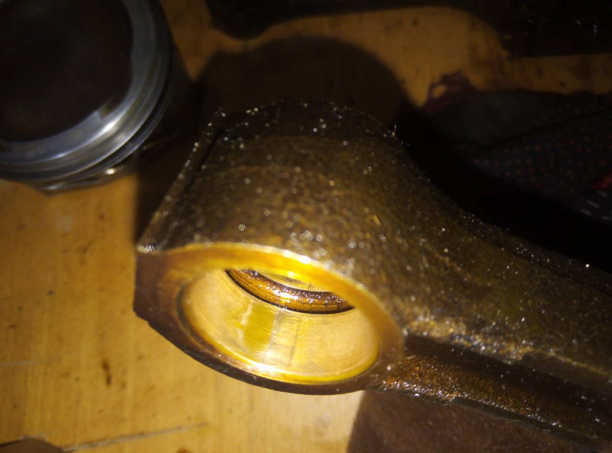

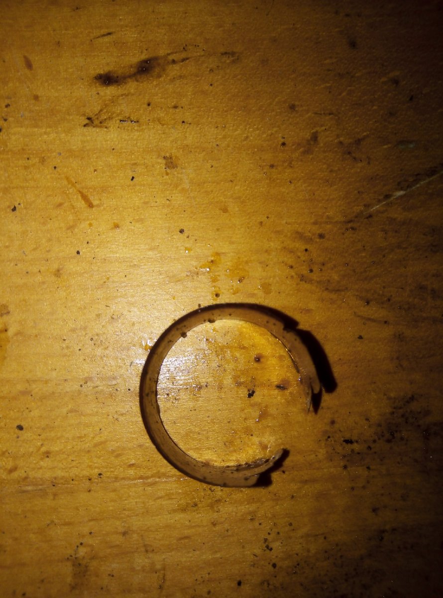

shumich 9 Опубликовано 8 сентября, 2019 Разобрал мотор. Втулка на шатуна третьего цилиндра разбита. Остальные с минимальным износом, без задиров. Латунные вкладыши в отличном состоянии, до упорных полуколец не добрался. Кольца легко вращаются, канавки чистые. Поршня группы а - 1,2,3 цилиндр и группы б -4. Пальцы оставлять или менять на новые? Поделиться сообщением Ссылка на сообщение Поделиться на другие сайты
Татарин 7 748 Опубликовано 8 сентября, 2019 Палец на фотке, с того цилиндра где втулку выбило? От налёта отмой пальцы, промерь микрометром. Поделиться сообщением Ссылка на сообщение Поделиться на другие сайты
shumich 9 Опубликовано 8 сентября, 2019 13 минут назад, Татарин сказал: Палец на фотке, с того цилиндра где втулку выбило? От налёта отмой пальцы, промерь микрометром. Пальцы на всех цилиндрах на вид одинаковы.не помню какой именно фотографировал. Интересно, что вторая половина втулки в отличном состоянии. Поделиться сообщением Ссылка на сообщение Поделиться на другие сайты
Татарин 7 748 Опубликовано 8 сентября, 2019 Но стук-то был.Значит и износ где-то должен быть.Надо всё перемерять. Поделиться сообщением Ссылка на сообщение Поделиться на другие сайты
shumich 9 Опубликовано 8 сентября, 2019 30 минут назад, Татарин сказал: Но стук-то был.Значит и износ где-то должен быть.Надо всё перемерять. Так одна втулка на 3 шатуне изнощена полностью, а недостающие фрагменты от неё в поддоне. Поделиться сообщением Ссылка на сообщение Поделиться на другие сайты

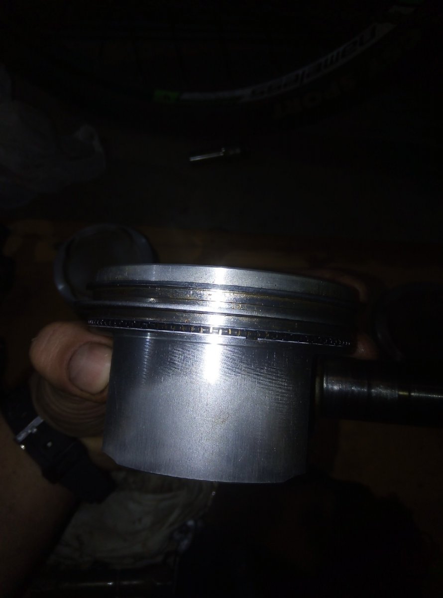

Татарин 7 748 Опубликовано 8 сентября, 2019 Хорошо,три вычёркиваем.Как с вышебленой втулкой шатун себя чувствует? Верхняя головка не побита? Что с поршнем? Что с цилиндром? Поделиться сообщением Ссылка на сообщение Поделиться на другие сайты
shumich 9 Опубликовано 8 сентября, 2019 52 минуты назад, Татарин сказал: Хорошо,три вычёркиваем.Как с вышебленой втулкой шатун себя чувствует? Верхняя головка не побита? Что с поршнем? Что с цилиндром? Головка целая. На всех шатунах большой зазор в пальце. Хон отличный, поршня целые, без дефектов. Поделиться сообщением Ссылка на сообщение Поделиться на другие сайты
rusgg 4 003 Опубликовано 9 сентября, 2019 Пальцы новые плотнее встанут. Если износ ,то по идее все менять надо шатуны. Поделиться сообщением Ссылка на сообщение Поделиться на другие сайты
Татарин 7 748 Опубликовано 9 сентября, 2019 7 часов назад, shumich сказал: Головка целая. На всех шатунах большой зазор в пальце. Хон отличный, поршня целые, без дефектов. Ну тогда у тебя какой вариант? Берёшь поршни и подбираешь к ним пальцы.Потом перевтуливаешь шатуны,и подгоняешь втулку под новый палец.Либо, пальцы взять потуже и подогнать, и поршни, и втулки шатунов. Наверное ты ездил всё-время внатяг.Нагрузки нашли слабое место (втулки) .Не любят эти движки езду на низких оборотах. 1 Поделиться сообщением Ссылка на сообщение Поделиться на другие сайты

shumich 9 Опубликовано 9 сентября, 2019 @rusgg шатуны все буду менять @Татарин верно - ездил в натяг, больше 3000 оборотов практически не давал. обычно 2200-2500. @aldar стук сильнее не стал за это время? когда разбирал, на первых двух цилиндрах был сильных люфт поршней - не вперед назад, а вдоль оси. Максимальный зазор поршень - цилиндр - 0,25? проходил сосед, говорит вставь без колец - если внутрь сам падает - точить. Люфт поршней по этой оси из-за износа в паре палец-втулка? Масложора не было, тяга хорошая была. Поделиться сообщением Ссылка на сообщение Поделиться на другие сайты
rusgg 4 003 Опубликовано 9 сентября, 2019 Без втулки палец сломается за пару тысяч км. 5 минут назад, shumich сказал: ездил в натяг, Чем сильнее нажимаешь педаль тем ниже передача. Поделиться сообщением Ссылка на сообщение Поделиться на другие сайты
Татарин 7 748 Опубликовано 9 сентября, 2019 47 минут назад, shumich сказал: проходил сосед, говорит вставь без колец - если внутрь сам падает - точить. Люфт поршней по этой оси из-за износа в паре палец-втулка? Масложора не было, тяга хорошая была. Не слушай соседа.Если поршень не будет проваливаться, то на разогретом моторе поршни задерёт.Если уж таким макаром и подбирать поршни,то нужно блок на резину уложить привалочной плоскостью и опускать поршни.Есть методики подбора поршней. Но обычно блок в расточку везёшь,расточник померив говорит размер поршней.Потом по ним точит-хонингует. Поделиться сообщением Ссылка на сообщение Поделиться на другие сайты
shumich 9 Опубликовано 9 сентября, 2019 2 минуты назад, Татарин сказал: Не слушай соседа.Если поршень не будет проваливаться, то на разогретом моторе поршни задерёт.Если уж таким макаром и подбирать поршни,то нужно блок на резину уложить привалочной плоскостью и опускать поршни.Есть методики подбора поршней. Но обычно блок в расточку везёшь,расточник померив говорит размер поршней.Потом по ним точит-хонингует. понял. значит оставляю родные. Поделиться сообщением Ссылка на сообщение Поделиться на другие сайты
