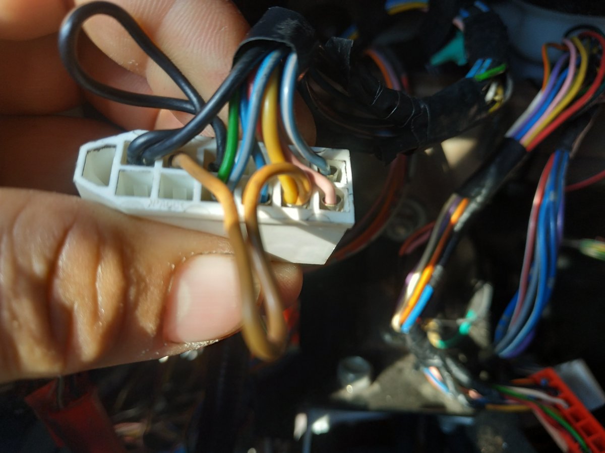

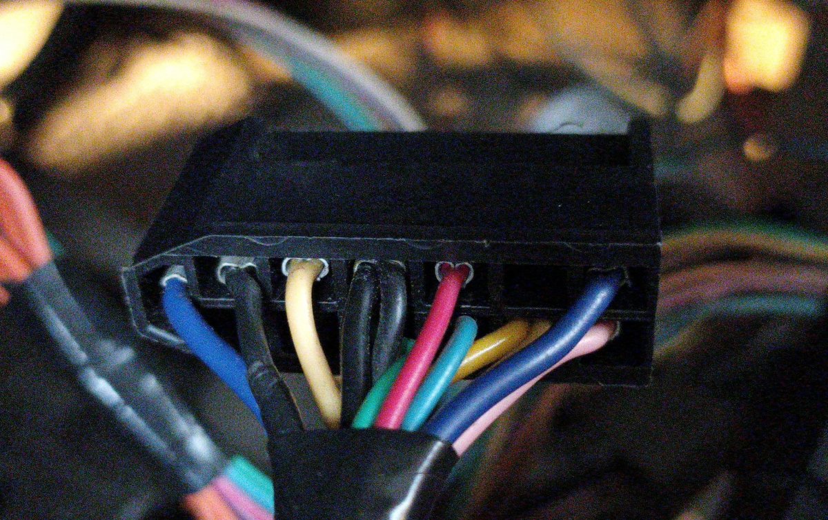

klementeff 0 Опубликовано 10 сентября, 2019 (изменено) Доброго времени суток! Друзья, нужна помощь по панели приборов 385.3801-90. Поиски в интернете ничего не дали. Ни руководства по ней, ни электросхем я не нашёл... А проблема вот такая: Купил я красавца Соболя ГАЗ 27527 (двигатель камминс 2.8 евро 4) 2014 г.в. за недорого, но с косяками естественно... И один из них перепутанные провода в колодке х3 на панели. Когда взял спидометр не работал (обрыв проводки на датчике), но при включении зажигания сразу начинал бежать одометр. Разобрал, а в колодке все провода перепутаны и перевёрнуты . Расспросы продавца ничего не дали (машина компании, ездили водители, уже уволились), что там колдовали ХЗ В общем вопрос: Помогите с инфой по этой панели, кто разобрался, как там колодка распинована правильно по цветам? Методом научного тыка вроде основное раскидал, а куда клемму к которой подходит зелёный и синий с полосой провод воткнуть? Боюсь сожгу приборку, а только новую купил, жалко. Есть предположение что это на четвёртый контакт провода, но... Короче буду благодарен за любую инфу! Изменено 10 сентября, 2019 пользователем klementeff Поделиться сообщением Ссылка на сообщение Поделиться на другие сайты

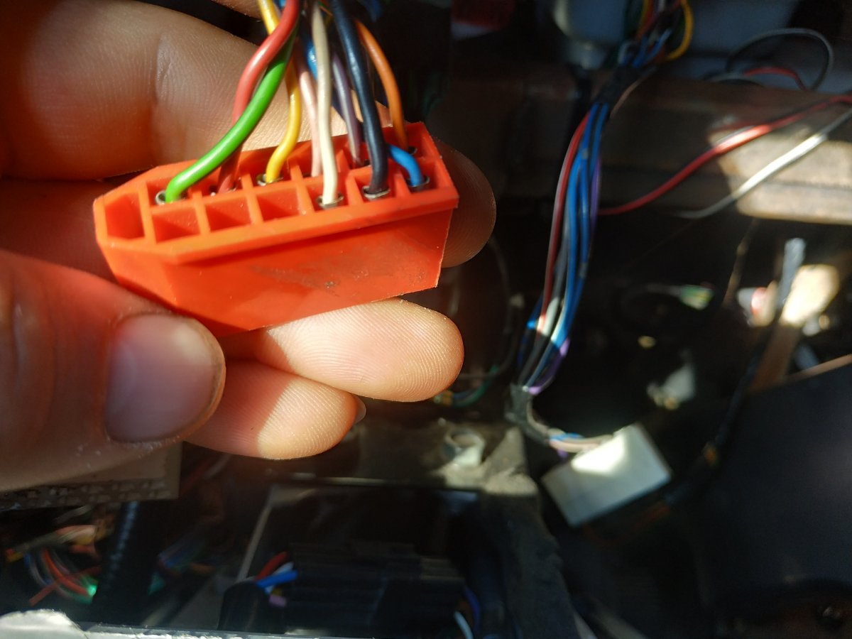

Владимир 23 500 Опубликовано 29 сентября, 2019 Берешь схему и вперёд. Завтра если не забуду сфоткаю. Как раз сейчас приборку ковыряю купленную Поделиться сообщением Ссылка на сообщение Поделиться на другие сайты

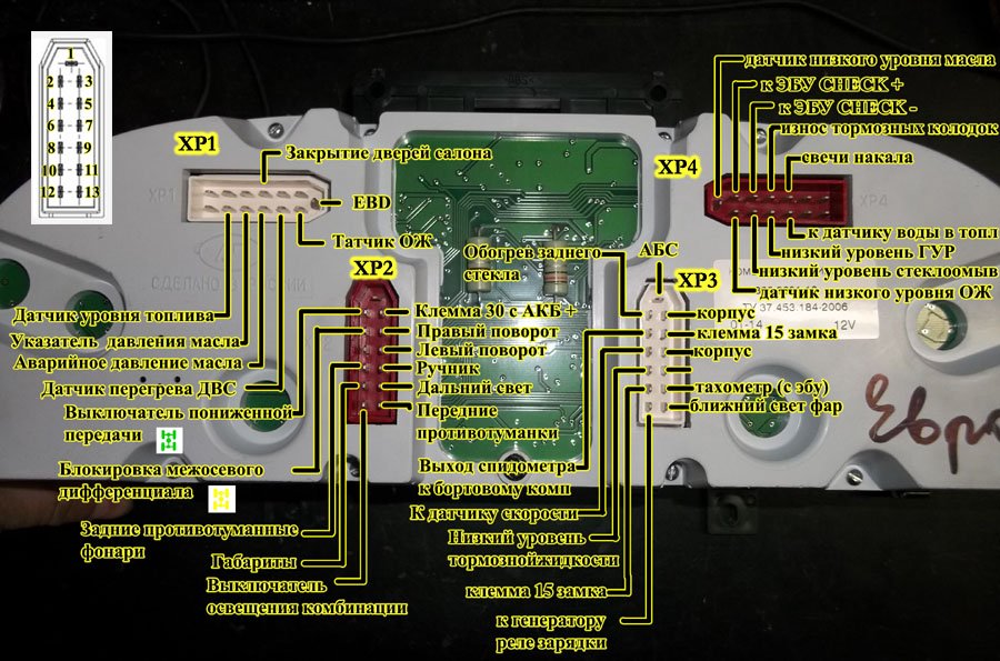

L2140 1 779 Опубликовано 29 сентября, 2019 17 часов назад, klementeff сказал: Эх, похоже это секретная панель для военных.. обычная панель. Документация есть у кого надо. Распиновку я приводил на этом форуме. На цвета изоляции проводов опасно ориентироваться К тому же жгут подпанельный не относится к комбинации приборов. В 10.09.2019 в 12:37, klementeff сказал: Методом научного тыка вроде основное раскидал, а куда клемму к которой подходит зелёный и синий с полосой провод воткнуть? XP3 контакт 10. Управление спидометром. Поделиться сообщением Ссылка на сообщение Поделиться на другие сайты
Владимир 23 500 Опубликовано 30 сентября, 2019 Вот фото xp2 XP3 1 Поделиться сообщением Ссылка на сообщение Поделиться на другие сайты

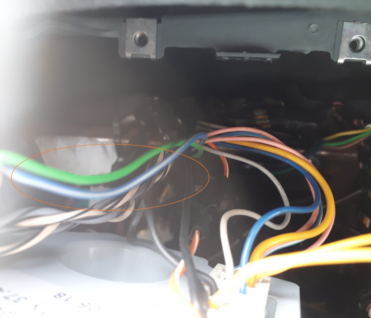

Spojler 0 Опубликовано 28 октября, 2022 В 30.09.2019 в 10:57, Владимир 23 сказал: А у Вас тахометр работает корректно? Не видно на фото есть ли провод на контакте 11... Я вот в этой теме написал про свою проблему: https://www.gazelleclub.ru/forum/topic/11984-schitok-priborov-novogo-obraztca/?do=findComment&comment=1821217 И у меня вид XP3 вот такой: Поделиться сообщением Ссылка на сообщение Поделиться на другие сайты
Владимир 23 500 Опубликовано 28 октября, 2022 (изменено) @Spojler Работает конечно. 11 провод низковольтный с блока управления. 9 провод тахометр от катушки зажигания. Какой у тебя я не знаю. У меня вообще дизель, тахометр работает через адаптер. Куда подключен сейчас уже и не вспомню. Изменено 28 октября, 2022 пользователем Владимир 23 Поделиться сообщением Ссылка на сообщение Поделиться на другие сайты
