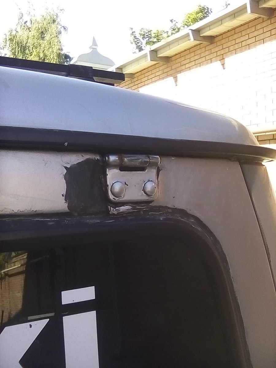

Scher-khan 5 Опубликовано 15 сентября, 2019 Всем привет. Соболь бизнес. Этим летом решил восстановить заднюю дверь. Все вроде получилось хорошо. Низ не гнилой. Но вот беда в районе петель. Металл тонкий и пошел дырками. Как решето после очистки от шлака Новая дверь 16000р Вопрос вот в чем. В свое время владел ваз 21099. А там болячка это арки задних крыльев. Так там для их ремонта продаются ремкуски. Есть что то подобное и на Баргузина? Шпатлевать не хочу. Тогда уж придется разжопиться и новую дверь брать... Фото если надо по утру могу сделать Поделиться сообщением Ссылка на сообщение Поделиться на другие сайты
ИванСПб 1 244 Опубликовано 15 сентября, 2019 ремкуски есть тока по низам - для дверей т.н. "пенки", верхов ни разу не видел. попробуй поискать дверь б\у Поделиться сообщением Ссылка на сообщение Поделиться на другие сайты

Татарин 7 564 Опубликовано 16 сентября, 2019 Так вроде не сложная форма.Выстучать ремвставки.По ним прочертить отметку,вырезать, вварить новый кусок,зачистить швы.Можно на стыки внутри ещё усилители подварить.При условии конечно что есть инструмент. Поделиться сообщением Ссылка на сообщение Поделиться на другие сайты
