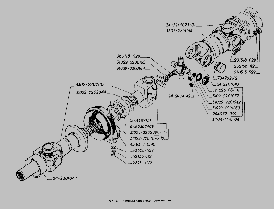

Denmansurovich 0 Опубликовано 22 сентября, 2019 Газель 33023. Кардан заднего моста вылетает из подвесного. Последствия дтп. Сзади машина на влетела. Как я сам понял что кардан все вперёд на пару см толкнул. Подушки все целы кроме одной и она заменена. Все стоит на своих местах. Кардан который из коробки выходит я молотком чуток выбил на пару см, он хоть двигаться начал вперёд назад. А так он крепко стоит. За что браться не знаю. Коробку разбирать что ли? Подскажите. Кардан устроен так: из заднего моста он одевается на подвесной. Поделиться сообщением Ссылка на сообщение Поделиться на другие сайты

rusgg 4 003 Опубликовано 23 сентября, 2019 Видимо сначала болт вылетает,потом кардан. Видимо есть шлицы на заднем,раз на кпп закисли Поделиться сообщением Ссылка на сообщение Поделиться на другие сайты
Берси 623 Опубликовано 23 сентября, 2019 18 часов назад, rusgg сказал: Видимо сначала болт вылетает,потом кардан. Видимо есть шлицы на заднем,раз на кпп закисли Видимо болт там никто и не ставил ... иначе кардан бы не вылетал из шлицевой части. Поделиться сообщением Ссылка на сообщение Поделиться на другие сайты

Denmansurovich 0 Опубликовано 24 сентября, 2019 Привет всем! Рассказчик я никакой.. Болта там и не было. Как то до дтп на ездил. Маленький кардан снял все вроде на вид норм. Как вариант думаю шлицы надфилем пройтись. Как все соберу отпишусь. Поделиться сообщением Ссылка на сообщение Поделиться на другие сайты
rusgg 4 003 Опубликовано 24 сентября, 2019 Ну если болта не было давно,то теперь точно он будет вылетать постоянно. Сначала болт потом всё остальное. Шлицы тоже кончились видимо Поделиться сообщением Ссылка на сообщение Поделиться на другие сайты
Denmansurovich 0 Опубликовано 24 сентября, 2019 4 часа назад, rusgg сказал: Ну если болта не было давно,то теперь точно он будет вылетать постоянно. Сначала болт потом всё остальное. Шлицы тоже кончились видимо Шлицы съедает из-за отсутствия болта? Поделиться сообщением Ссылка на сообщение Поделиться на другие сайты
vlad75 360 Опубликовано 24 сентября, 2019 Купите новый кардан. Целиком. Поделиться сообщением Ссылка на сообщение Поделиться на другие сайты
rusgg 4 003 Опубликовано 24 сентября, 2019 25 минут назад, Denmansurovich сказал: Шлицы съедает из-за отсутствия болта? Особенно если в кпп шлицы не работают. Поделиться сообщением Ссылка на сообщение Поделиться на другие сайты
Denmansurovich 0 Опубликовано 24 сентября, 2019 В КПП шлицы отличные, намного хуже те которые из подвесного выходят. Поделиться сообщением Ссылка на сообщение Поделиться на другие сайты
rusgg 4 003 Опубликовано 24 сентября, 2019 В 22.09.2019 в 15:58, Denmansurovich сказал: Кардан который из коробки выходит я молотком чуток выбил на пару см, он хоть двигаться начал вперёд назад. А так он крепко стоит Я так понял эти шлицы не работали,а работали шлицы которые в подвесном? Поделиться сообщением Ссылка на сообщение Поделиться на другие сайты
Denmansurovich 0 Опубликовано 24 сентября, 2019 1 минуту назад, rusgg сказал: Я так понял эти шлицы не работали,а работали шлицы которые в подвесном? Все верно Сегодня планирую купить стопорные болт. Затянуть и пусть работают шлицы КПП. ? Поделиться сообщением Ссылка на сообщение Поделиться на другие сайты
rusgg 4 003 Опубликовано 24 сентября, 2019 Ну пусть попробуют. Так то если болт один раз улетел, второй раз удержать его гораздо сложнее,а у тебя так вообще. Поделиться сообщением Ссылка на сообщение Поделиться на другие сайты
Denmansurovich 0 Опубликовано 24 сентября, 2019 Буду имеет ввиду. Поделиться сообщением Ссылка на сообщение Поделиться на другие сайты
