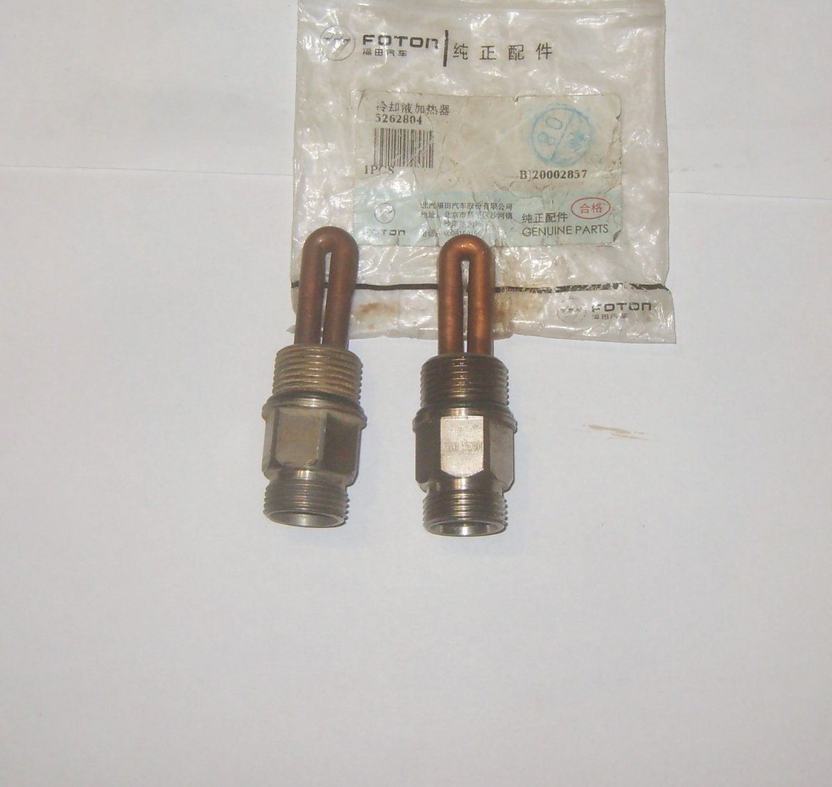

сергей2890 22 Опубликовано 3 февраля, 2020 Всем привет, кто знает почему постоянно перегорает тэн который установлен в блоке, служит максимум 3мес, хотя какие 3мес если включаю на час и только в холод от -10 и более. Меняю уже третий тэн. Тот который в поддоне не перегорает, до сих пор заводской. Поделиться сообщением Ссылка на сообщение Поделиться на другие сайты
L2140 1 780 Опубликовано 3 февраля, 2020 14 минут назад, сергей2890 сказал: Всем привет, кто знает почему постоянно перегорает тэн который установлен в блоке, служит максимум 3мес, не оригинальная не качественная запчасть? Поделиться сообщением Ссылка на сообщение Поделиться на другие сайты
Alex030569 6 791 Опубликовано 3 февраля, 2020 25 минут назад, сергей2890 сказал: Всем привет, кто знает почему постоянно перегорает тэн который установлен в блоке, служит максимум 3мес, хотя какие 3мес если включаю на час и только в холод от -10 и более. Меняю уже третий тэн. Тот который в поддоне не перегорает, до сих пор заводской. Фото можно? Поделиться сообщением Ссылка на сообщение Поделиться на другие сайты
сергей2890 22 Опубликовано 3 февраля, 2020 Слева оригинальный, стоял изначально в блоке, тоже недолго поработал, справа брал в интернет магазине детали 52ru. Ещё один в блоке сейчас находится покупал в том же магазине. Так то удобная штука, но если так будут сгорать то можно на эти деньги топлива для вебасты купить на несколько лет вперед Поделиться сообщением Ссылка на сообщение Поделиться на другие сайты

сергей2890 22 Опубликовано 3 февраля, 2020 Я перед установкой Тэнов замерял тестером их сопротивления но как всегда не запомнил значения и не записал. А так если рассудить могут перегорать от повышенного напряжения, но оно в сети 232В, или от маленького сопротивления самой спирали (заведомо изготовленного специально меньше) Прежде чем установить обезжиривал нагревательный элемент. Всё равно перегорают. Интересно если подавать напряжение на ТЭН не более 200В будет перегорать, тогда почему в поддоне не перегорает или масло как то влияет на это, может антифриз такой но и его менял недавно Поделиться сообщением Ссылка на сообщение Поделиться на другие сайты
