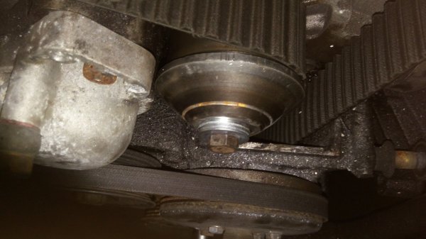

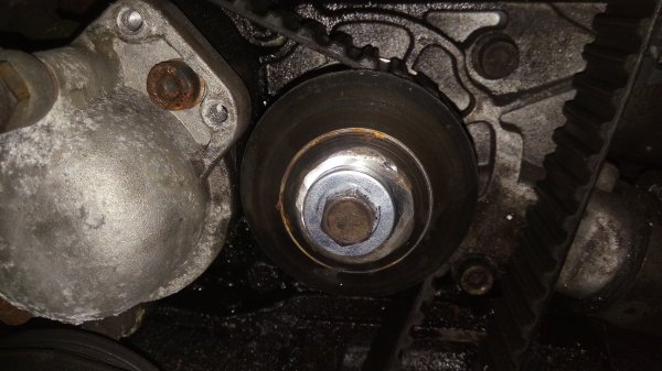

димосина 2 Опубликовано 5 октября, 2019 Парни привет! Всё победил и завёл но обратил внимание что ремень ГРМ как-то выпячивается наружу со шкивом помпы и я её менял помпу. Думаю ладно заведу проверю результат работы. Поработал немного и потом этот шкив от помпы слетел ну конечный результат два рокера накрылись))) Этот шкив на помпе я так понял просто запресован да видать плохо. Он там ничем не фиксируется. Как думаете если его обратно забить а на кромке вала и шкива поставить пару прихваток сваркой тоесть она недаст шкиву слететь с вала. Поделиться сообщением Ссылка на сообщение Поделиться на другие сайты
SA.DIESEL 293 Опубликовано 15 октября, 2019 Слетит всё равно дело времени Поделиться сообщением Ссылка на сообщение Поделиться на другие сайты
Михаил PNZ 6 Опубликовано 20 октября, 2019 В 05.10.2019 в 13:29, димосина сказал: Парни привет! Всё победил и завёл но обратил внимание что ремень ГРМ как-то выпячивается наружу со шкивом помпы и я её менял помпу. Думаю ладно заведу проверю результат работы. Поработал немного и потом этот шкив от помпы слетел ну конечный результат два рокера накрылись))) Этот шкив на помпе я так понял просто запресован да видать плохо. Он там ничем не фиксируется. Как думаете если его обратно забить а на кромке вала и шкива поставить пару прихваток сваркой тоесть она недаст шкиву слететь с вала. Дружище есть такой косяк на них. Я в месте где шкив с валом соприкасаются ставлю две сварочные точки. Пока проблем не было. Запресовывать обратно нужно аккуратно, без молотков) я и на новых помпах теперь сразу это место привариваю. Поделиться сообщением Ссылка на сообщение Поделиться на другие сайты
димосина 2 Опубликовано 21 ноября, 2019 В 20.10.2019 в 05:04, Михаил PNZ сказал: Дружище есть такой косяк на них. Я в месте где шкив с валом соприкасаются ставлю две сварочные точки. Пока проблем не было. Запресовывать обратно нужно аккуратно, без молотков) я и на новых помпах теперь сразу это место привариваю. Я тоже привалил так сварка отвалилась отвала с частицамивала но не от шкива. Теперь я засверлил вал нарезал резьбу и вкрутил болт на м8 с шайбой а чтоб затянуть зделал шпонку. Повозиться пришлось даже вспотеть так как вал цементированый тоесть закалена поверхность. Незнаю насколько хватит. 2 Поделиться сообщением Ссылка на сообщение Поделиться на другие сайты
Михаил PNZ 6 Опубликовано 28 ноября, 2019 В 21.11.2019 в 20:38, димосина сказал: Я тоже привалил так сварка отвалилась отвала с частицамивала но не от шкива. Теперь я засверлил вал нарезал резьбу и вкрутил болт на м8 с шайбой а чтоб затянуть зделал шпонку. Повозиться пришлось даже вспотеть так как вал цементированый тоесть закалена поверхность. Незнаю насколько хватит. Нормальное решение. А болт в кожух не упирается? Поделиться сообщением Ссылка на сообщение Поделиться на другие сайты
