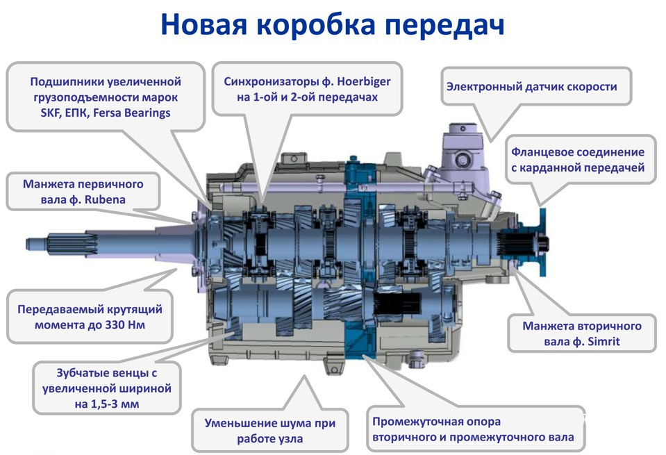

Alex030569 7 021 Опубликовано 2 октября, 2019 (изменено) 32 минуты назад, rusgg сказал: Не вылетит тут ничего и никогда,если только с фланцем вместе По этой схеме не понятно,стоит ли стопорное кольцо на вторичном валу,на новых КПП. Вылетает то не сам вал,а все шестерни.Вернее когда стопор слетает,первая причина это стрелка спидометра начинает падать,потому как первой из зацепления выходит шестерня спидометра в КПП. Если ничего не предпринимать,то потом начинают вылетать шестерни скоростей и получается мясорубка,которая может перемолоть всю КПП. Изменено 2 октября, 2019 пользователем Alex030569 Поделиться сообщением Ссылка на сообщение Поделиться на другие сайты
rusgg 4 003 Опубликовано 2 октября, 2019 Нет конечно,гайка фланца держит Поделиться сообщением Ссылка на сообщение Поделиться на другие сайты
rusgg 4 003 Опубликовано 2 октября, 2019 Да не,там 5 шестерня не вылетит. Она упирается в промвал. Поделиться сообщением Ссылка на сообщение Поделиться на другие сайты
