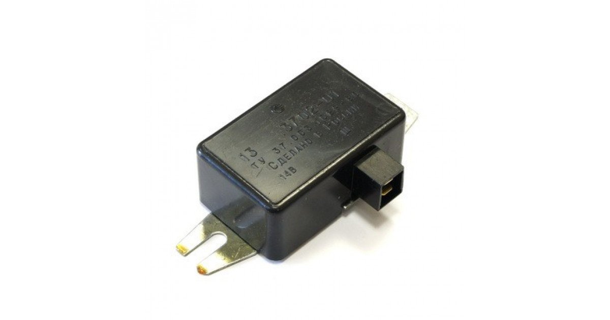

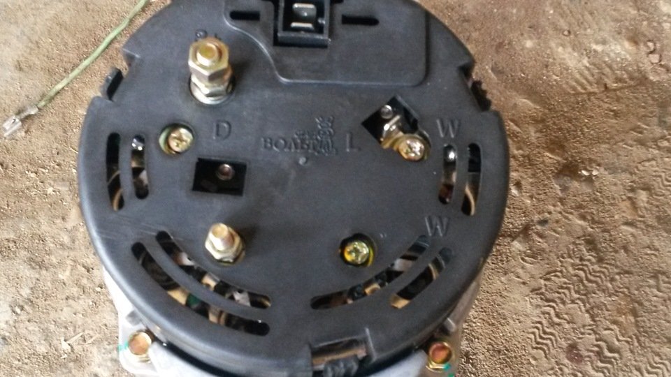

Grigus 0 Опубликовано 19 октября, 2019 Здравствуйте. Подскажите пожалуйста как подключить генератор Стартвольт 120А вместо родного на 65А. У нового гены встроенное РН, а у меня выносное. Как обойти его. Нарисуйте схему пожалуйста. Поделиться сообщением Ссылка на сообщение Поделиться на другие сайты
rusgg 4 002 Опубликовано 23 октября, 2019 Че тут знать то, схему бери газели и вперёд. Схему газели найти что ли? Знаешь что такое диод, резистор,если нет то лучше в сервис. Можешь вообще только один толстый провод подключить,зарядка будет только после перегазовки появляться. Можно реле повесить сверху,но это уже потом даже в сервисе не разберутся что это. Если тонкий провод подключить тупо к зажиганию,то мотор не будет глохнуть , некоторое время,потом диоды сгорят в генераторе и будет глохнуть. 1 Поделиться сообщением Ссылка на сообщение Поделиться на другие сайты
Toyota007 2 889 Опубликовано 23 октября, 2019 (изменено) @Grigus Новый генератор полностью автономный. На болт В прикручиваем мощный провод с акб. Дальше не сложно,с замка зажигания кидаем плюс на маленькую лампочку (типа подсветки),с лампочки тащим провод на маму в гене. Этот проводок будет возбуждать нового гену. Вот и вся схема.Ни чего сложного.И она очень простая. Изменено 23 октября, 2019 пользователем Toyota007 Поделиться сообщением Ссылка на сообщение Поделиться на другие сайты

Александр 265 Опубликовано 23 октября, 2019 поставил генератор от 4216 без всякого подключения на клемму D, работает и даёт напругу полностью Поделиться сообщением Ссылка на сообщение Поделиться на другие сайты

rusgg 4 002 Опубликовано 23 октября, 2019 26 минут назад, Александр сказал: поставил генератор от 4216 без всякого подключения на клемму D, работает и даёт напругу полностью Провод D не влияет на напряжение,он для запуска генератора и контроль цепи. 9 минут назад, sinus сказал: У парня 402, какое ЭБУ? Электронный блок управления зажиганием Поделиться сообщением Ссылка на сообщение Поделиться на другие сайты

sinus 130 Опубликовано 23 октября, 2019 Если смотреть по фото которое вначале, я силовой провод посадил на вывод с литерой D, массовый который в старом гене на корпус шел, на вывод под ним (под гайку), ну и провод управления в свое гнездо, причем реле у меня в схеме присутствует. Дело было под Тверью, в дождь и холод, старый генератор сдох, АКБ я почти разрядил (думал до дома доехать) и было не до политеса. Поставил, провода накинул - работает, подтянул провода и вперёд. Вот как-то так. Лазил туда только ремни менять, да и 120 против 65 лучше конечно: и дворники нормально машут, и фары светят, а не светятся. Кто со старой мордой ездил, тот поймет, а папа торчит, это скорее всего на электронную приборку вывод под тахометр. Поделиться сообщением Ссылка на сообщение Поделиться на другие сайты
rusgg 4 002 Опубликовано 23 октября, 2019 Болт на 6 под ключ на 10 это выход B+ А вот сверху какие то клеммы я че та незаметил. Поделиться сообщением Ссылка на сообщение Поделиться на другие сайты
