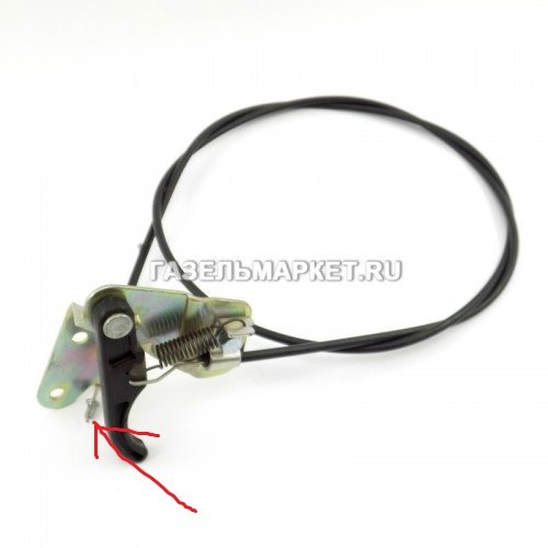

LTSimf 4 Опубликовано 21 октября, 2019 (изменено) доброго времени, есть оригинальная проволока капота газель , а в конце наконечник и он не проходит через отверстие замка капота ,его необходимо откусывать? На аналогах проволоках нет такого наконечника. Может он, чтобы внутрь не ушла проволка при транспортировке? П.С. Тема создана в нужном разделе надеюсь Изменено 21 октября, 2019 пользователем LTSimf Поделиться сообщением Ссылка на сообщение Поделиться на другие сайты
Gazecus59 633 Опубликовано 21 октября, 2019 Это от некста,я поставил себе 1 Поделиться сообщением Ссылка на сообщение Поделиться на другие сайты

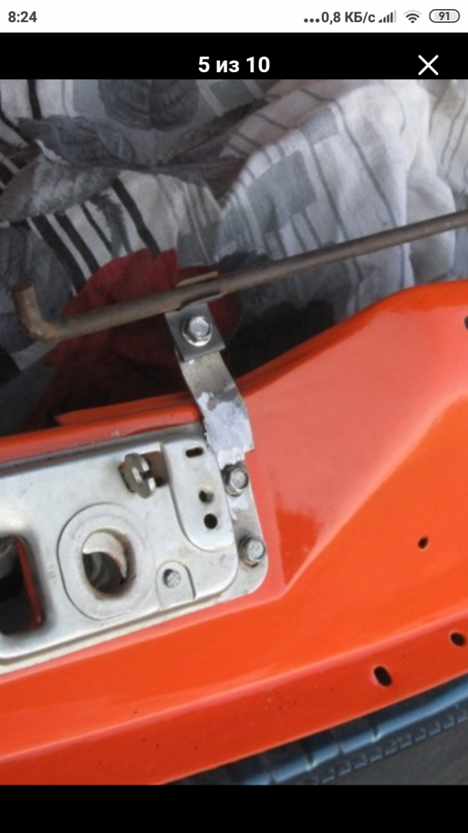

газель2005 2 722 Опубликовано 22 октября, 2019 @LTSimf вот такой вырез идет. 2 Поделиться сообщением Ссылка на сообщение Поделиться на другие сайты

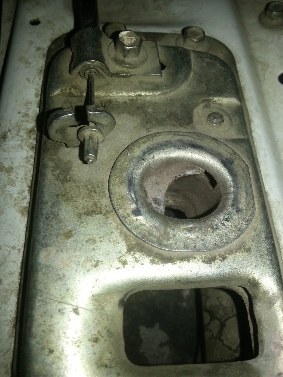

Alex030569 6 792 Опубликовано 22 октября, 2019 (изменено) В родном замке,там где вставляется тросик,делаешь пропил ножовкой по металлу и вставляешь туда этот тросик.Потом аккуратно сжать,что бы трос не вылетел. П.С.пока искал фото,тебе уже ответили. Изменено 22 октября, 2019 пользователем Alex030569 2 Поделиться сообщением Ссылка на сообщение Поделиться на другие сайты
LTSimf 4 Опубликовано 22 октября, 2019 4 часа назад, газель2005 сказал: @LTSimf вот такой вырез идет. выглядит так будто в дороге вылетит и все. Понял это от Некста мне продали как от 3302, значит либо делать прорез и сжимать, либо купить настоящий оригинальный без концевика Поделиться сообщением Ссылка на сообщение Поделиться на другие сайты
