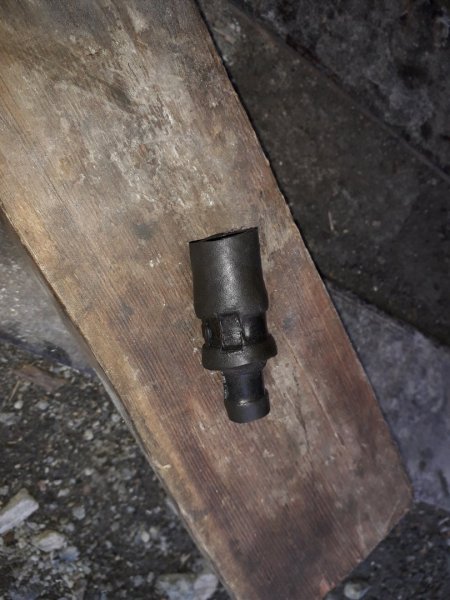

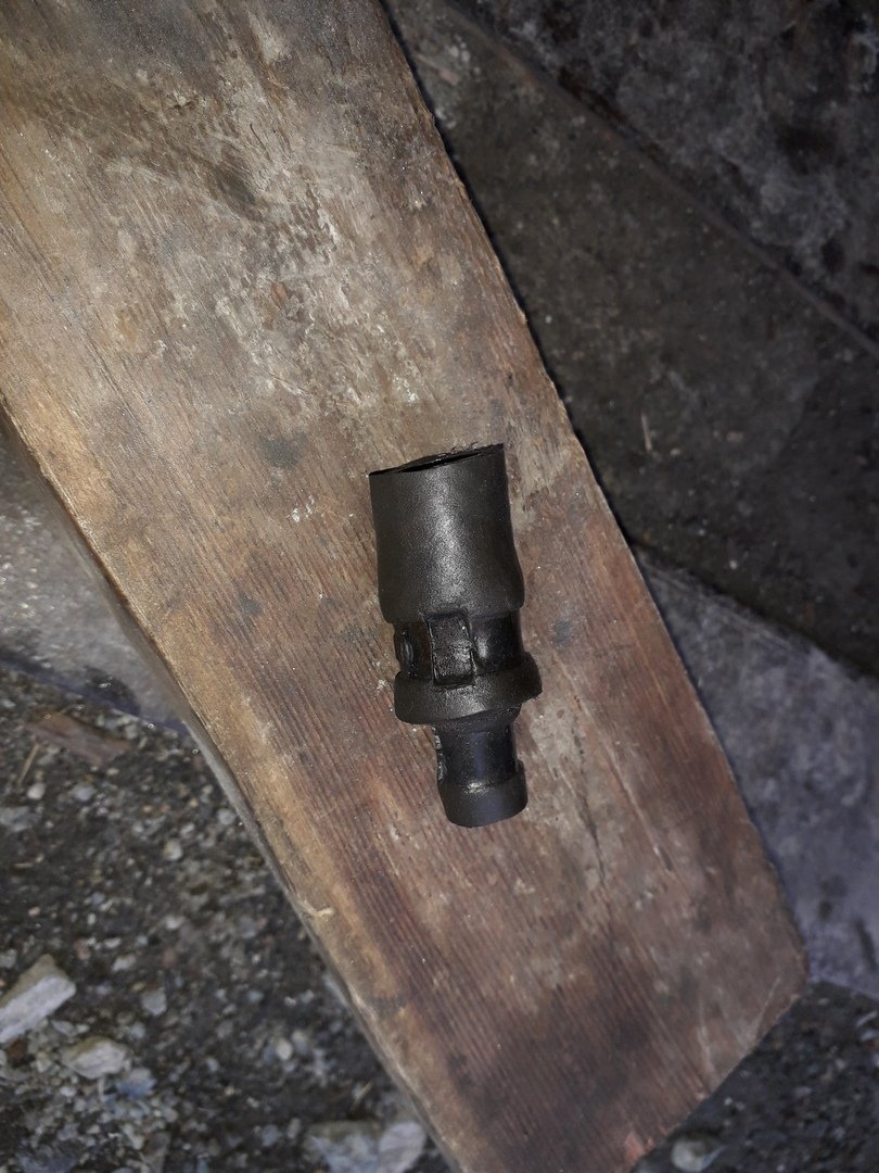

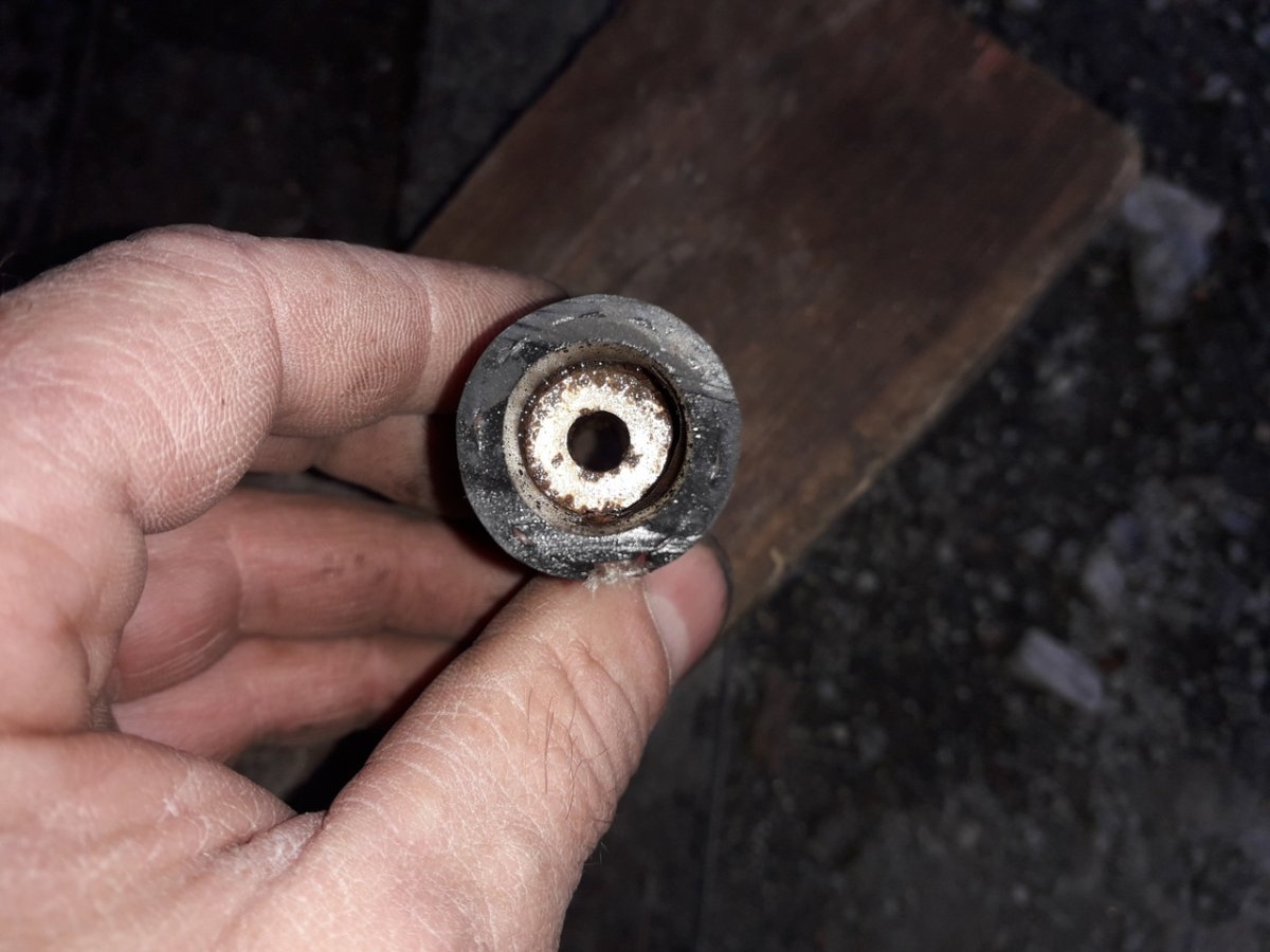

rool 782 Опубликовано 2 ноября, 2019 В 30.10.2019 в 12:23, aldar сказал: интересно как мозги гбо дают двигу прогреваться не на бензине.. Очень даже запросто, у меня даже датчика температурного нет. Вот только двигателю это не понравится, если редуктор недогретый, то либо заглохнет, либо колбасить начнёт. Кстати это упрощение конструкции, физически и програмно, сыграло со мной плохую шутку. После косорукой установки гбо, машина на высокой нагрузке, а именно гружёным в гору, дёргалась заставляя играть педалью газа, или заранее переключаться на пониженную. Эти " красавцы" подцепились к подогреву дросселя, а там проходное сечение всего 5мм, а в редукторе 12. На фото видно переход с нормального сечения на малый, а в штуцере её меньше. Всю голову сломал, в разные места на диагностику ездил - всё ок, пока вкурился в тему основательно. Если бы стоял датчик температуры, то машина просто переключалась бы на бенз., а так как у меня - слом мозга. Ещё симптом недогрева, это грязный и мокрый редуктор. Грязь не масленная. На ходу он обмерзает, а когда капот откроешь слегка сыроватый и быстро высыхает. Чёт много букав, но может кому поможет. Дорогая и расхваленная контора не гарант от косяков, во всё приходится самому врубаться увы. Поделиться сообщением Ссылка на сообщение Поделиться на другие сайты
