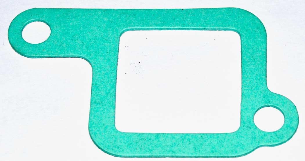

Yumy 13 Опубликовано 1 ноября, 2019 "зелёная" прокладка корпуса термостата змз евро 3... как называется этот материал из которого она изготовлена (а так же остальные такого же цвета прокладки евро 3)? необходимо ли её чем то смазывать перед установкой (литол и т.д.) ? Поделиться сообщением Ссылка на сообщение Поделиться на другие сайты
Crady 8 673 Опубликовано 1 ноября, 2019 @Yumy картон высокой плотности с пропиткой.ничем по своим характеристикам не отличается от обычных паронитовых,но прожимается хуже чем паронит. 2 минуты назад, Yumy сказал: необходимо ли её чем то смазывать перед установкой (литол и т.д.) ? на всех более менее современных моторах,коим и является мотор змз разработанный в 80 х годах уже прошлого века,не требуется нанесение каких либо смазок или герметиков кроме отдельно указанных мест. 1 Поделиться сообщением Ссылка на сообщение Поделиться на другие сайты
Yumy 13 Опубликовано 2 ноября, 2019 15 часов назад, Crady сказал: @Yumy картон высокой плотности с пропиткой.ничем по своим характеристикам не отличается от обычных паронитовых,но прожимается хуже чем паронит. на всех более менее современных моторах,коим и является мотор змз разработанный в 80 х годах уже прошлого века,не требуется нанесение каких либо смазок или герметиков кроме отдельно указанных мест. Оу, благодарю. Поделиться сообщением Ссылка на сообщение Поделиться на другие сайты
L2140 1 813 Опубликовано 5 ноября, 2019 В 02.11.2019 в 00:13, Yumy сказал: "зелёная" прокладка корпуса термостата змз евро 3... на сайте фритекса (изготовитель ЕЁ)всё написано. http://www.fritex.ru/catalog/element.php?ID=11345 http://www.fritex.ru/catalog/Presentations/Sealing materials.pdf Фритекс-763 В 02.11.2019 в 00:13, Yumy сказал: необходимо ли её чем то смазывать перед установкой необходимость обмазывания прокладки может возникнуть для обеспечения фиксации её на детали, для герметизации дефектов фланцев. Например,когда это прокладку засовывают между фланцами, изъеденными коррозией от не меняемого никогда "Тосола" . Для таких и типо такой прокладок существуют специальные герметики. Хотя продукция хим промышленности на сегодняшний день позволяет собрать этот узел на герметике. В 02.11.2019 в 00:18, Crady сказал: картон высокой плотности с пропиткой.ничем по своим характеристикам не отличается от обычных паронитовых ну-ну прессшпан всегда при эксплуатации со временем пропитывался маслом в отличии от паронита, оставляя отпотевание по линии разъёма. 1 Поделиться сообщением Ссылка на сообщение Поделиться на другие сайты
