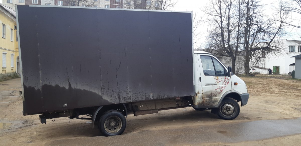

Мешков 4 Опубликовано 8 апреля, 2020 В 31.03.2020 в 22:31, GRA сказал: слабоват по моим ощущениям крайслер для него +++ сейчас как раз в дороге , сразу оговорюсь - газель у меня длиннобазная (4м будка) высота будки 225см и без обтекателя , поэтому все впечатления применительно к этим размерам - по городу машинка просто огонь , резво стартует , хорошо бежит и дрвгатель где надо можно крутить , тоесть все очень красиво и радужно, а вот по трассе грустнее, по достижении 80км/ч как в стену упираеться по двум причинам - большой парус без обтекателя (надо будет ставить как после этих трат оклемаюсь) и вторая кроеться в самом двиг - на рабочую мощность выходит на высоких оборотах , все самое интересное начинаеться только после 2.5- 3т оборотов , и получаеться что на четвертой бежит и больше 80ти , 100-110 держит уверенно , а вот на пятой... на 80-90 он еще не выходит на мощность, а дальше слишком большое лобовое сопротивление не дает ехать, в итоге получаеться что крейсерская на пятой в этой вилке и лежит 70-90км/ч , ниже не едет и выше не едет ))) надеюсь что в будущем обтекатель облегчит ему жизнь:) ГП менять не хотелось бы - накладно пока :( Поделиться сообщением Ссылка на сообщение Поделиться на другие сайты
GRA 30 Опубликовано 8 апреля, 2020 12 часов назад, Мешков сказал: все самое интересное начинаеться только после 2.5- 3т оборотов с 3 до 4 т.об. с главной парой 4.55 моя делает просто выстрел) 12 часов назад, Мешков сказал: в итоге получаеться что крейсерская на пятой в этой вилке и лежит 70-90км/ч и с волговской коробкой у меня получилось на пятой 2750 об. 100 км/ч 12 часов назад, Мешков сказал: 100-110 держит уверенно это моя крейсерская на пятой в районе 3 т.об. 1 Поделиться сообщением Ссылка на сообщение Поделиться на другие сайты
Slava 67 174 Опубликовано 8 апреля, 2020 12 часов назад, Мешков сказал: +++ сейчас как раз в дороге , сразу оговорюсь - газель у меня длиннобазная (4м будка) высота будки 225см и без обтекателя , поэтому все впечатления применительно к этим размерам - по городу машинка просто огонь , резво стартует , хорошо бежит и дрвгатель где надо можно крутить , тоесть все очень красиво и радужно, а вот по трассе грустнее, по достижении 80км/ч как в стену упираеться по двум причинам - большой парус без обтекателя (надо будет ставить как после этих трат оклемаюсь) и вторая кроеться в самом двиг - на рабочую мощность выходит на высоких оборотах , все самое интересное начинаеться только после 2.5- 3т оборотов , и получаеться что на четвертой бежит и больше 80ти , 100-110 держит уверенно , а вот на пятой... на 80-90 он еще не выходит на мощность, а дальше слишком большое лобовое сопротивление не дает ехать, в итоге получаеться что крейсерская на пятой в этой вилке и лежит 70-90км/ч , ниже не едет и выше не едет ))) надеюсь что в будущем обтекатель облегчит ему жизнь:) ГП менять не хотелось бы - накладно пока :( давление в рампе проверь, давление около 4 должно быть, и не проседать с увеличением оборотов, когда умирать начинает бензонасос машину тупеет после 2500, вродее и едет но не то, особенно за городом ощущается это 1 Поделиться сообщением Ссылка на сообщение Поделиться на другие сайты

Лёха24 216 Опубликовано 9 апреля, 2020 В 08.04.2020 в 14:22, Мешков сказал: по городу машинка просто огонь , резво стартует , хорошо бежит и дрвгатель где надо можно крутить , тоесть все очень красиво и радужно, а вот по трассе грустнее, А на УМЗ лучше было? Поделиться сообщением Ссылка на сообщение Поделиться на другие сайты
Мешков 4 Опубликовано 9 апреля, 2020 @GRA 14 часов назад, Slava 67 сказал: давление в рампе проверь, Понял, сделаю, спасибо )замерил - 4.1 @Лёха24 да нет , крыса получше , ожидал просто по отзывам большего :) но тут опять же высокая будка , знакомые все говорят ставь колпак на кабину - помогает и сильно сто с расходом , что на скорости, знакомый на нексте до колпака говорит тоже на 80ти как в стену упиралась , а колпак поставил реально полетела и расход на два литра упал сразу Просто сейчас по финансам напряжно ((( что машинка по карману ударила, что этот карантин ((( больше даже второе - изза него не работаем и сколько это протянеться неизвестно :( Поделиться сообщением Ссылка на сообщение Поделиться на другие сайты

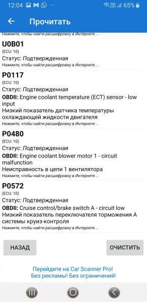

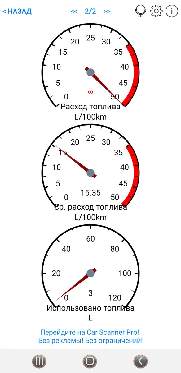

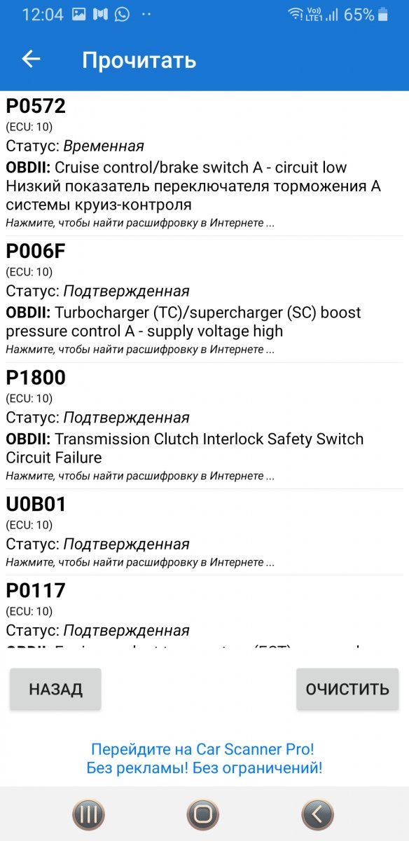

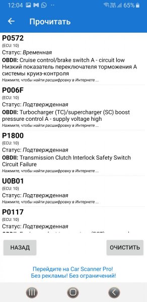

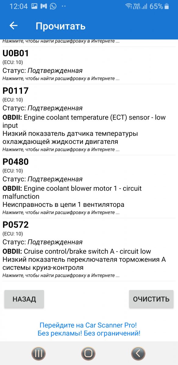

Мешков 4 Опубликовано 10 апреля, 2020 Средний расход по нороду и. ошибки, тормоза и вентилятор понятно - пока ни то ни то не подключено , а вот остальное непонятно ((( датчики температуры вроде оба подключены - и на термостате и сзади на трубке , на радиаторе чтоит но вроде и не бвл подключен , но бог с ним с датчиком темп найду и разберусь , а вот с остальным сложнее ((( U0B01 в интернете и не бьеться P006F тоже не понял и P1800 Поделиться сообщением Ссылка на сообщение Поделиться на другие сайты
Maks52 641 Опубликовано 10 апреля, 2020 6 минут назад, Мешков сказал: Средний расход по нороду и. ошибки, тормоза и вентилятор понятно - пока ни то ни то не подключено , а вот остальное непонятно ((( датчики температуры вроде оба подключены - и на термостате и сзади на трубке , на радиаторе чтоит но вроде и не бвл подключен , но бог с ним с датчиком темп найду и разберусь , а вот с остальным сложнее ((( Датчика темп.на радиаторе у газели изначально быть не может. если только движок со старой волги и с блоком управления 790АС ошибки по круизу и тормозу это американское наследство, избавиться не реально. Но обычно ошибка только одна, а не три. Подключай вентилятор и смотри что в ошибках будет И сменить бы диагностику надо, фуфло это, возможно не правильно определяет. 1 Поделиться сообщением Ссылка на сообщение Поделиться на другие сайты
Мешков 4 Опубликовано 10 апреля, 2020 @Maks52 круиз с тормозом и вентилятор меня не парят , они как говориться на скорость не влияют да и знаю откуда они обе , первая не подключен датчик уровня тормозухи , второй не подключен вентилятор , а вот парят остальные ошиббки так как они вроде как как раз по двигателю Ну и что диагностика фуфло понятно - это я с нивки взял эльмовский Поделиться сообщением Ссылка на сообщение Поделиться на другие сайты
Maks52 641 Опубликовано 10 апреля, 2020 @Мешков датчик уровня тормозухи не диагностируется )))) Блок управления сфоткай. И сам-то откуда? Поделиться сообщением Ссылка на сообщение Поделиться на другие сайты
