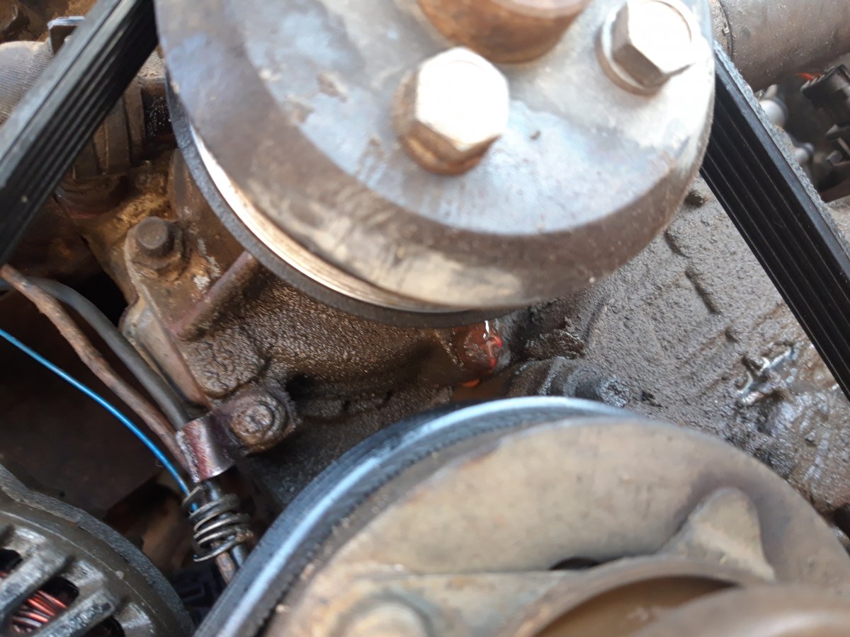

Baidok 0 Опубликовано 27 ноября, 2019 Здравствуйте! У меня такая проблема. При -20 у меня замерз антифриз у газеля. Я не зная забел, и только потом увидел что у меня каша на бачке а не жидкость. Машина забелся, но псоле смены аниифриза течет. Думаю возле помпы. Что делать? Проблема серьёзная? Поделиться сообщением Ссылка на сообщение Поделиться на другие сайты

Baidok 0 Опубликовано 28 ноября, 2019 19 часов назад, Toyota007 сказал: Каша не разрывает ни чего и не срывает крыльчатку помпы.А течет по причине,или прокладка устала или сальник больше не держит,это точно сделала не каша.Это просто У меня течет каплями. И антифриз попал на генератор. Все еще не видно, но под термостатом. Там что есть? Поделиться сообщением Ссылка на сообщение Поделиться на другие сайты
соболевич 1 946 Опубликовано 28 ноября, 2019 1 час назад, Baidok сказал: У меня течет каплями. И антифриз попал на генератор. Все еще не видно, но под термостатом. Там что есть? Под термостатом находится контрольное отверстие помпы, скорее оттуда капает. Утром не заводя машину посмотри- капает строго на шкив коленвала.Это помпа скоро кердык.Гена же стоит в стороне и выше . Поделиться сообщением Ссылка на сообщение Поделиться на другие сайты
Baidok 0 Опубликовано 28 ноября, 2019 Под ступицей шкива помпы тек антифриз. Думаю сальник не держал. Пришлось помпу менять. Все прошло. Спасибо всем! Поделиться сообщением Ссылка на сообщение Поделиться на другие сайты
