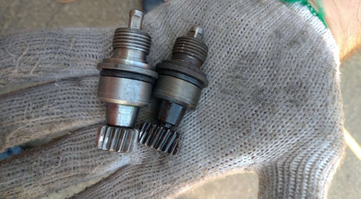

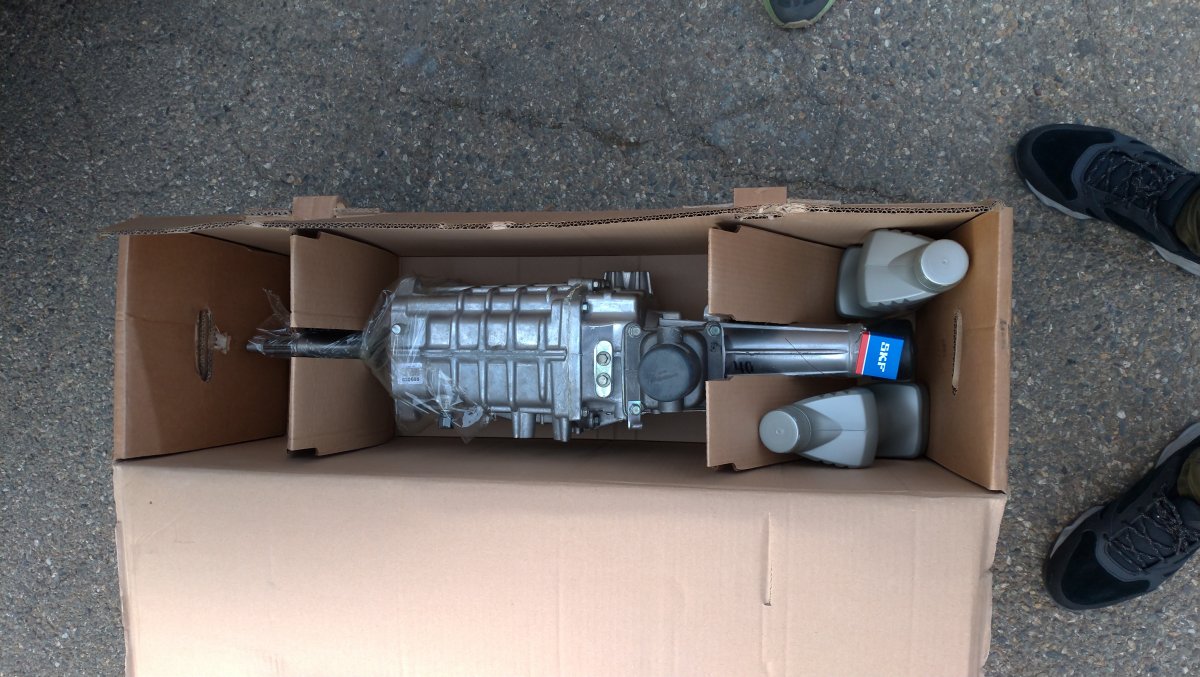

Yury-Krasnodar 0 Опубликовано 27 ноября, 2019 (изменено) Народ привет! Проблема ставит меня в тупик. Газель Next 2013 года выпуска, накрылась КПП, ну и что бы не выдумывать купили новую. Поставили, всё ок. Теперь обычный пробег из точки "А" в точке "Б" который составлял 603 км, составляет 559 км.. Вроде бы не большая разница, но при списании топлива за месяц накопился очень большой пережог. Поменял эл.датчик который крепится к КПП, не помогло.Машина без ЕГР, прошивка ЕВРО 2, щиток приборов меняли на 45000 км, сейчас 121 т.км Cummins 2.8 Мужики что делать? Изменено 27 ноября, 2019 пользователем Yury-Krasnodar Поделиться сообщением Ссылка на сообщение Поделиться на другие сайты
Сухов А. 197 Опубликовано 28 ноября, 2019 Желательно сначала почитать форум , тут давно все написано. Ты скорее всего купил кпп , с шестерней спидометра под пару 9\ 41 а у тебя 10 \43. Тебе нужно разобрать кпп , поменять ведущею шестерню спидометра, и ведомую которая у тебя на фото поставить с бывшей кпп. Еще вариант поставить адаптер для корректировки спидометра. Или договариваться чтобы списывали по факту. Поделиться сообщением Ссылка на сообщение Поделиться на другие сайты
