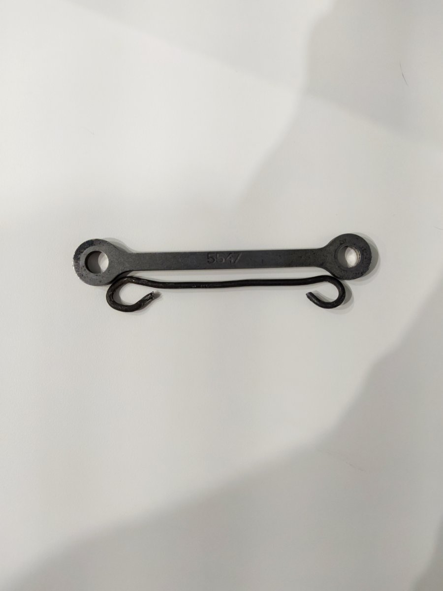

Андрей Трапезников 0 Опубликовано 6 ноября, 2020 У меня похожая ситуация и вот не знаю что делать. Газель Некст тоже 18 года Евро 5 камминс. Не развивает больше 2000 оборотов на месте. Сделал диагностику было штук 5-6 ошибок стерли какие смогли, остальные которые на фото остались. Стала 2500 оборотов развивать. Поехал на ней и только на асфальт выехал притопил и загорелись чеки, ну ехала 50-60, потом как раз к гаражу подъезжать загорелись лампочки (считок на фото), думал регенерация жал на кнопку ничего не происходило и обороты не поднималось выше 1100-1200, а потом посмотрел это засорение сажевого фильтра и моргаела. Заехал кое как в гараж и всë. Клему снимал и глушил, и заводил без полезно горит эта лампочка забит сажевый фильтр. Сегодня прихожу в гараж завожу исчезло всë, но обороты так же 1500 максимум. Я раз нажал и запустилась регенерация обороты поднялись до 1500 и лампочка регенерации загорелась, выгнал на улицу минуты 3 поработала и отрубилась, но обороты 1100 макимум набирает. Сняли турбину с актуатором, и показалось тяга актуатора длинная. Сделал проволочку по короче и включил зажигание и стало лучше ходить. Поддскажите пожалуйста такая или нет тяга должна стоять на Нексте 18 года камминс евро 5. И где ее купить? Может она как то по другому называется. Когда зажигание включаю там что-то щëлкает раза 2 с родной тягой. Поделиться сообщением Ссылка на сообщение Поделиться на другие сайты

L2140 1 903 Опубликовано 6 ноября, 2020 12 часов назад, Андрей Трапезников сказал: Сделал диагностику было штук 5-6 ошибок стерли какие смогли 12 часов назад, Андрей Трапезников сказал: и показалось тяга актуатора длинная какая дичь по приведенному скрину ошибок видно что замкнут жгут блока датчиков температуры в выпуске. При отказе этого датчика регенерировать фильтр смысла нет. По поводу ошибки по приводу турбокомпрессора нужно выполнить "тест гистерезиса турбонагнетателя" и проверить целостность нагревателя впускного воздуха Рекомендую отдать авто на ремонт официалам ГАЗ. Вы уже не первый тут кто из-за незнания особенностей Евро 5 разбирает всю машину и потом спрашивает "а что делать?" В гараже и гаражной диагностикой этот двигатель не отремонтировать. Турбокомпрессор меняется или в сборе или отдельно продается электропривод. НО до и после ремонта турбокомпрессора должна быть диагностика/калибровка привода в составе двигателя. 1 Поделиться сообщением Ссылка на сообщение Поделиться на другие сайты
