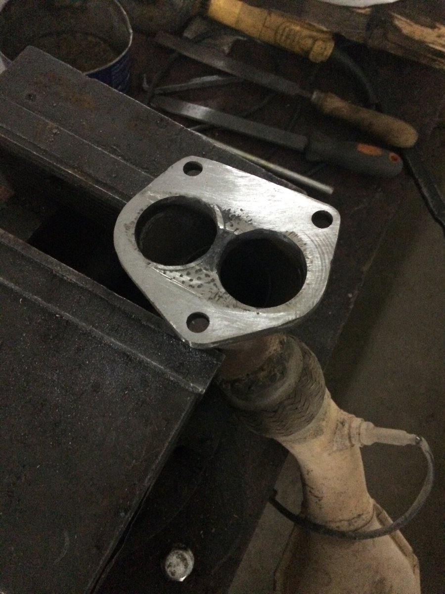

Toyota007 2 889 Опубликовано 21 декабря, 2019 а гофра обязательно нужна,у меня она не очень правильно сделана.А плоскость хорошо ведет,вон на фото это хорошо видно у меня. 1 Поделиться сообщением Ссылка на сообщение Поделиться на другие сайты
zhn36 691 Опубликовано 21 декабря, 2019 6 минут назад, Toyota007 сказал: А плоскость хорошо ведет так у многих, сечет, но все упорно меняют только прокладки или две) Поделиться сообщением Ссылка на сообщение Поделиться на другие сайты
Crady 8 640 Опубликовано 21 декабря, 2019 19 минут назад, Toyota007 сказал: ,у меня она не очень правильно сделана я бы сказал с полнейшим отсутствием хоть какой то логики. между двумя неподвижными точками.то есть точки крепления штанов и крепление к кпп. по сути она там не пойми какую функцию несёт. гофра вваривается после последней точки крепления к мотору (кпп) и перед стыком(фланцами) 2 Поделиться сообщением Ссылка на сообщение Поделиться на другие сайты
Toyota007 2 889 Опубликовано 21 декабря, 2019 16 минут назад, Crady сказал: я бы сказал с полнейшим отсутствием хоть какой то логики. между двумя неподвижными точками.то есть точки крепления штанов и крепление к кпп. по сути она там не пойми какую функцию несёт. гофра вваривается после последней точки крепления к мотору (кпп) и перед стыком(фланцами) Олег,даже такая установка сделала свое дело,перестало выламывать крепеж от кпп полностью,и от коллектора меньше стала раскручиваться.Но все равно откручивается. Даже эта не правильная установка гасит колебания громадного рычага трубы.А так, да сделана не правильно.Сам так придумал,и сам это понял. 34 минуты назад, zhn36 сказал: так у многих, сечет, но все упорно меняют только прокладки или две) Без шлифовки плоскости,без полезное дело менять тупо прокладки. Поделиться сообщением Ссылка на сообщение Поделиться на другие сайты
