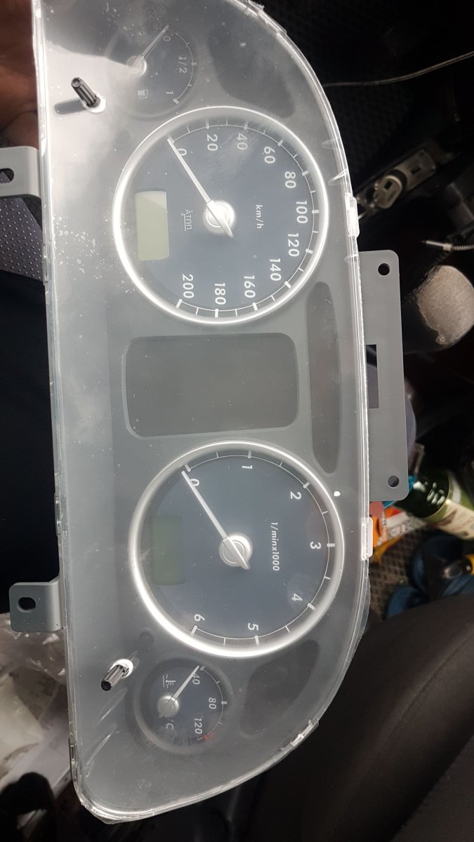

Андробайт) 0 Опубликовано 9 января, 2020 Двс змз 405 евро2, поставил новый щиток приборов. ПТФ подключены отдельно, пробовал подать плюс на щиток с кнопки но индикатор не горит, подскажите как подключить чтоб горил индикатор ПТФ. Поделиться сообщением Ссылка на сообщение Поделиться на другие сайты

Владимир 23 507 Опубликовано 11 января, 2020 Так мож там гореть не чему? Панель на диодах или на лампах? Поделиться сообщением Ссылка на сообщение Поделиться на другие сайты
Андробайт) 0 Опубликовано 12 января, 2020 @Владимир 23 на диодах, заднии туманки горят Поделиться сообщением Ссылка на сообщение Поделиться на другие сайты

Владимир 23 507 Опубликовано 12 января, 2020 5 часов назад, Андробайт) сказал: @Владимир 23на диодах, заднии туманки горят А панель саму не разбирали? Может там нет этих диодов. Должны без фар включаться, по крайней мере у меня на 2 приборках АП так. Фото глянул, у вас приборка не ВладимирскаЯ. Так что может быть и по другому. Разберите приборку и проверьте наличие ламп и дорожки тогда можно прозвонить Поделиться сообщением Ссылка на сообщение Поделиться на другие сайты
Андробайт) 0 Опубликовано 12 января, 2020 @Владимир 23 да она новая, не хотелось бы, ещё попробую, если не будет результата то оставлю как есть) Поделиться сообщением Ссылка на сообщение Поделиться на другие сайты
