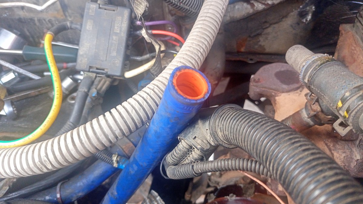

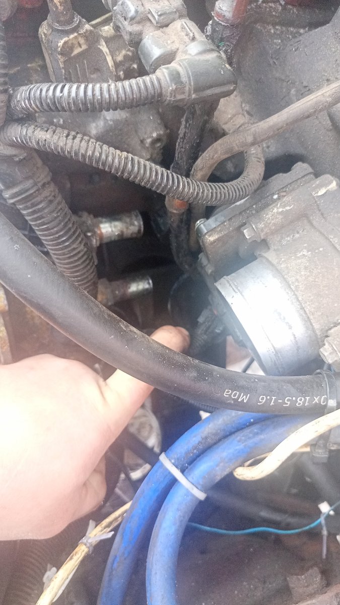

L2140 1 736 Опубликовано 15 февраля, 2023 (изменено) 1 час назад, aleks2 сказал: Ребята кто ,что скажет про патрубки какие поставить в труднодоступных местах? Стоял шланг резиновый он закостинел ,патрубки резиновые на печку с набора пол года назад поставил и уже пошли трещины,силиконовые синие с автомагазина очень нежные за пол года потёртости,порезы . а какие места труднодоступные? нет таких. Формованные шланги на отопитель и радиатор охлаждения надо ставить с такими маркировками краской! белой или жёлтой: Это производитель Волгапромтранс (ВПТ). Они могут быть в наборах других упаковщиков. Шланг от термостата на расширитель формованный разнодиаметрный пр-ва "БРТ" маркирвока также краской. Остальные шланги не формованные метражом силиконовые (фирма по кошельку) или резиновые Gates серии 3230-******. Или нарезать из формованных БРТ, ВПТ, маркированных как указано выше. Если автомобиль бизнес с панелью приборов Бизнес , то салонные шланги отопителя TIGAR , если удастся найти. Изменено 15 февраля, 2023 пользователем L2140 1 Поделиться сообщением Ссылка на сообщение Поделиться на другие сайты
aleks2 1 181 Опубликовано 15 февраля, 2023 @L2140 камминс к помпе на расширительный бак и к помпе металлическая трубка соединяется через кусок шланга.вот такие синие у нас продают, на какой хомут сажать,червячный или пружинный. Поделиться сообщением Ссылка на сообщение Поделиться на другие сайты
philimon 771 Опубликовано 15 февраля, 2023 Пружинный, наверно, предпочтительней. силикон, резина, металл - разные коэффиценты расширения - лучше будут работать пружинные. 1 1 Поделиться сообщением Ссылка на сообщение Поделиться на другие сайты
соболевич 1 976 Опубликовано 15 февраля, 2023 Я весь Соболь на пружинные перевел, они тогда стоили недорого в Железяке. Горя не знал и ничего не текло. Поделиться сообщением Ссылка на сообщение Поделиться на другие сайты
L2140 1 736 Опубликовано 15 февраля, 2023 2 часа назад, aleks2 сказал: .вот такие синие у нас продают, на какой хомут сажать тонкостенный малоармированный на фото и пружинный закрепит. Только надо проверить соответствие конвейерных пружинных хомутов наружному диаметру силиконовых шлангов 1 Поделиться сообщением Ссылка на сообщение Поделиться на другие сайты
