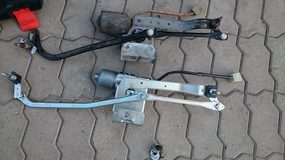

Артём39 9 Опубликовано 21 января, 2020 (изменено) Автомобиль 1998 года. Мотор и трапеция "старорежимные". Сейчас в продаже комплект под названием "Бизнес". Суть вопроса. Трапеция новая. Мотор еле шевелится, хотелось бы заменить именно мотор. Моторов БОШ в продаже отдельно не представлено, продается узел в комплекте, но дорого, 3 500.. Вижу в продаже на Авито моторчик БОШ Б/У за 1 000. Подойдет ли БОШ на старорежимную трапецию (крепления решаемо, а вот диаметр валика редуктора хлопотно) Стоит ли заморачиваться БОШ. Другие есть в продаже отдельно, новые. Или на авторазборке купить иномарочный? Поделитесь мнением пожалуйста. ЗЫ. В свой мотор не заглядывал. Думаю там отклеились магниты на статоре, ибо он рабочий, но ток приличный потребляет и шевелится плоховато. Изменено 21 января, 2020 пользователем Артём39 Поделиться сообщением Ссылка на сообщение Поделиться на другие сайты

rusgg 4 002 Опубликовано 22 января, 2020 Так и якорь пытаться ставить из боша в наш глупость не объяснимая Поделиться сообщением Ссылка на сообщение Поделиться на другие сайты
Артём39 9 Опубликовано 22 января, 2020 Вы видимо не читаете! Речи о замене якоря не было вовсе. Вопрос был подойдет ли мотор (читается узел в сборе. понимается как мотор-редуктор) стеклоочистетелей БОШ на трапецию старого образца. Поделиться сообщением Ссылка на сообщение Поделиться на другие сайты
rusgg 4 002 Опубликовано 22 января, 2020 Так конечно подойдёт,но не без танцев. Условно если заварить дыру и снова просверлить то можно поставить. 1 Поделиться сообщением Ссылка на сообщение Поделиться на другие сайты
Артём39 9 Опубликовано 22 января, 2020 Вот спасибо! Это именно то что спрашивал. Потребуется переделать кронштейн, так как расстояние между крепежными болтами меньше нежели на советском моторчике. Ну переходная пластина это 15 минут делов!!! Спасибо огромное!!! Поделиться сообщением Ссылка на сообщение Поделиться на другие сайты
