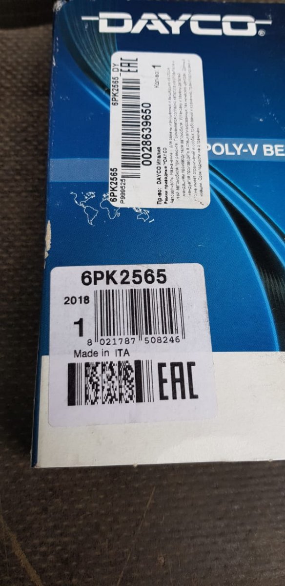

Славян93rus 1 Опубликовано 6 февраля, 2020 Всем доброго времени суток. Стоит ремень 6РК2565 каминс евро 4 с компрессором на реф,мне кажется что он длинноват. Может кто сталкивался с таким ремнем посоветуйте какой размер поставить,а то пищит очень сильно. Поделиться сообщением Ссылка на сообщение Поделиться на другие сайты
L2140 1 698 Опубликовано 6 февраля, 2020 3 часа назад, Славян93rus сказал: Всем доброго времени суток. Стоит ремень 6РК2565 каминс евро 4 с компрессором на реф,мне кажется что он длинноват. Может кто сталкивался с таким ремнем посоветуйте какой размер поставить,а то пищит очень сильно. Реф это не заводская комплектация. Длина ремня выбирается доработчиком , соответственно, их множество вариантов. Писк ремня при остальных работоспособных компонентах привода может быть следствием качества ремня или его чрезмерной длины. Поделиться сообщением Ссылка на сообщение Поделиться на другие сайты
andrey83 327 Опубликовано 6 февраля, 2020 32 минуты назад, L2140 сказал: Реф это не заводская комплектация. Длина ремня выбирается доработчиком , соответственно, их множество вариантов. Писк ремня при остальных работоспособных компонентах привода может быть следствием качества ремня или его чрезмерной длины. Или перекошенным(от износа) натяжителем Поделиться сообщением Ссылка на сообщение Поделиться на другие сайты
L2140 1 698 Опубликовано 6 февраля, 2020 36 минут назад, andrey83 сказал: Или перекошенным(от износа) натяжителем 36 минут назад, andrey83 сказал: Писк ремня при остальных работоспособных компонентах привода может быть следствием качества ремня или его чрезмерной длины. Поделиться сообщением Ссылка на сообщение Поделиться на другие сайты
ласточка 165 237 Опубликовано 7 февраля, 2020 натяжитель проверь,возможно закис,если так,то ставь нового образца с резиновой манжетой Поделиться сообщением Ссылка на сообщение Поделиться на другие сайты
