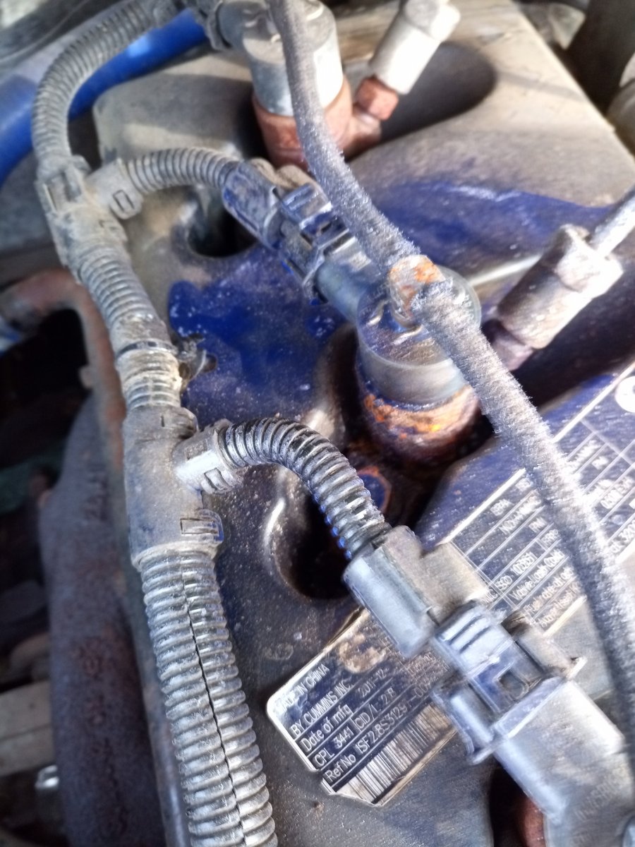

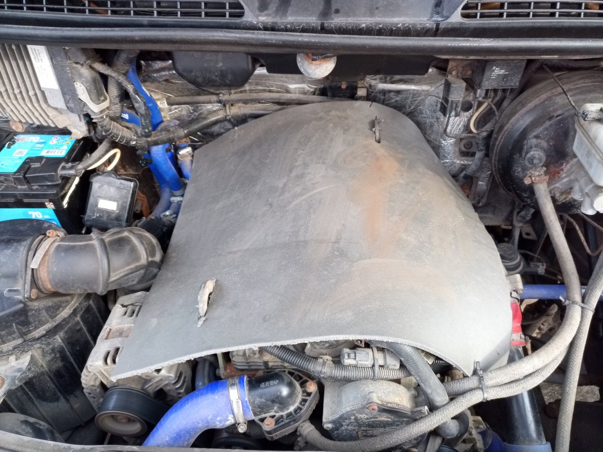

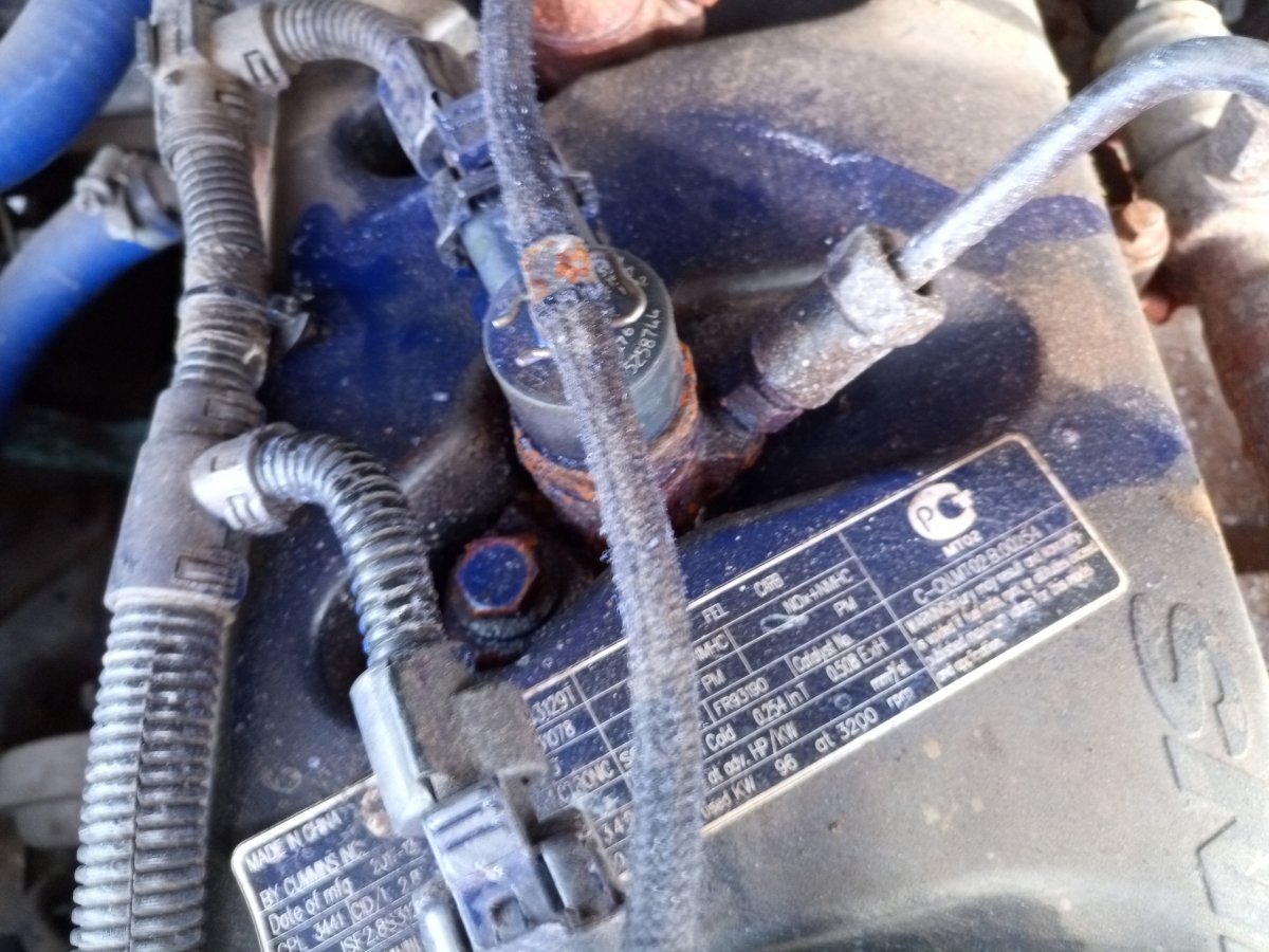

Xander-zelnet 0 Опубликовано 18 февраля, 2020 Доброго времени, коллеги! Прошу помощи в решении загадки. В сырую погоду стал замечать, что 3я форсунка мокрая от воды. (Именно вода 100%) проверил, вроде дырок нигде нет, не нашел откуда течь... закрыл на всякий случай двигатель куском шумоизоляции (фото) . И все равно в дождь\снег 3я форсунка..колодец и все вокруг в каплях воды! Сверху же ну никак не может попасть.. Откуда? Как?? Спасибо. (цвет это лаком покрывал) Поделиться сообщением Ссылка на сообщение Поделиться на другие сайты

Xander-zelnet 0 Опубликовано 18 февраля, 2020 Вода все равно как-то попадает,я накрываю как на 1м фото,там никак не из плафона.. Сухую накрыл..после дождя вода. мистика Поделиться сообщением Ссылка на сообщение Поделиться на другие сайты
L2140 1 780 Опубликовано 18 февраля, 2020 фото плохого качества. По последней фотке похоже на жирные следы от топлива на болте и на резьбе штуцера. На утеплителе на стороне, обращенной к клапанной крышке ,есть конденсат? проблема появляется при езде или после стоянки/остывания двигателя? Поделиться сообщением Ссылка на сообщение Поделиться на другие сайты
Xander-zelnet 0 Опубликовано 19 февраля, 2020 12 часов назад, L2140 сказал: фото плохого качества. По последней фотке похоже на жирные следы от топлива на болте и на резьбе штуцера. На утеплителе на стороне, обращенной к клапанной крышке ,есть конденсат? проблема появляется при езде или после стоянки/остывания двигателя? Топливом не пахнет, конденсата нет, после стоянки в сырую погоду, при работе двигателя все высыхает. Поделиться сообщением Ссылка на сообщение Поделиться на другие сайты
L2140 1 780 Опубликовано 19 февраля, 2020 9 часов назад, Xander-zelnet сказал: Топливом не пахнет нууу это не значит, что не топливо. 9 часов назад, Xander-zelnet сказал: после стоянки в сырую погоду можно было бы предположить что конденсируется влага из картера через негереметичности , но тогда на утеплителе тоже капельки воды были бы над третьим цилиндром. Поделиться сообщением Ссылка на сообщение Поделиться на другие сайты
