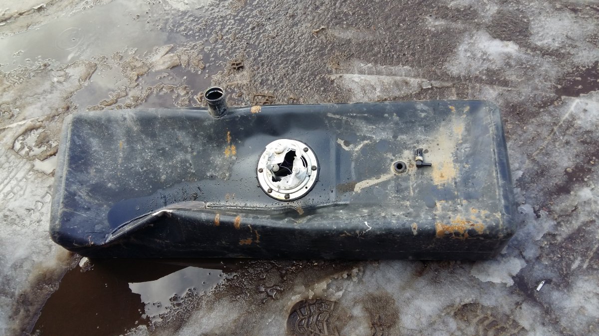

БРОДЯГА74 5 637 Опубликовано 26 февраля, 2020 1 час назад, rusgg сказал: @БРОДЯГА74 С бензином это прокатит,но с соляркой ,вся крышка будет в солярке,открыл -закрыл и весь уделался Дырочка только со стороны бака, не насквозь же! 3 часа назад, Петр Николаевич сказал: Отходил мой новый бак ровно две недели. ппц не везет мне с этой машиной :( не сработал клапан вот вам итог жаль чек выбросил завести блин этот бак с этим бензанасосам в магазин и потребовать деньги либо замену на новый так как я все покупал у них клапан бак и т.д. поехал в южку купил новый бак новый насос сегодня еду в сервис покупаю новый 405 и устанавливаю Бак по моему Бакоровский. Дрянь бак, покрашен на ржавое железо, облезать начал через пол года..антикор не помог, вздувается под ним. 3 Поделиться сообщением Ссылка на сообщение Поделиться на другие сайты

Toyota007 2 889 Опубликовано 27 февраля, 2020 Ребят,вы поглядите лучше какой был качественный бензонасос,коль такое стянул.Этому насосу честь и хвала!!!! 1 Поделиться сообщением Ссылка на сообщение Поделиться на другие сайты
vlad75 358 Опубликовано 27 февраля, 2020 Почему сразу выбрасывать? Может попробовать бак надуть? Поделиться сообщением Ссылка на сообщение Поделиться на другие сайты
колобок 7 166 Опубликовано 27 февраля, 2020 1 час назад, Toyota007 сказал: Ребят,вы поглядите лучше какой был качественный бензонасос,коль такое стянул.Этому насосу честь и хвала!!!! если б вовремя не чухнул,у меня с баком такое же случилось бы,но у меня нет насоса ТНВД тянет из бака Поделиться сообщением Ссылка на сообщение Поделиться на другие сайты
Валерий(69) 1 509 Опубликовано 28 февраля, 2020 В 26.02.2020 в 09:55, Петр Николаевич сказал: Отходил мой новый бак ровно две недели. ппц не везет мне с этой машиной :( не сработал клапан вот вам итог жаль чек выбросил завести блин этот бак с этим бензанасосам в магазин и потребовать деньги либо замену на новый так как я все покупал у них клапан бак и т.д. поехал в южку купил новый бак новый насос сегодня еду в сервис покупаю новый 405 и устанавливаю Ух и насосище... Как всосало... Поделиться сообщением Ссылка на сообщение Поделиться на другие сайты

БРОДЯГА74 5 637 Опубликовано 28 февраля, 2020 1 минуту назад, rusgg сказал: Бензиновый так может что ли? Как видиш, может! Не первый раз об этом пишут, и говорят.даже тут! Поделиться сообщением Ссылка на сообщение Поделиться на другие сайты
rusgg 4 002 Опубликовано 28 февраля, 2020 4 минуты назад, БРОДЯГА74 сказал: Как видиш, может! Не первый раз об этом пишут, и говорят.даже тут! Видимо это погружной насос так делает, если насос снаружи ,то он так не сможет. Поделиться сообщением Ссылка на сообщение Поделиться на другие сайты
БРОДЯГА74 5 637 Опубликовано 28 февраля, 2020 Вакуум создаст и выносной, а там уже как бак сопротивлятся будет. Поделиться сообщением Ссылка на сообщение Поделиться на другие сайты
rusgg 4 002 Опубликовано 28 февраля, 2020 2 часа назад, БРОДЯГА74 сказал: Вакуум создаст и выносной, а там уже как бак сопротивлятся будет. Бензин вскипит быстро из за вакуума. Наверное знаешь почему воду нельзя наружным насосом поднять с 9 метров,с бензином дела обстоят гораздо хуже. Хотя кто его испытывал. Поделиться сообщением Ссылка на сообщение Поделиться на другие сайты

соболевич 1 996 Опубликовано 28 февраля, 2020 14 часов назад, vlad75 сказал: Почему сразу выбрасывать? Может попробовать бак надуть? Спичку если поднести он примет прежнюю форму и даже увеличится литраж. 1 Поделиться сообщением Ссылка на сообщение Поделиться на другие сайты
rusgg 4 002 Опубликовано 28 февраля, 2020 (изменено) Че вы всякие идеи летящие мне суете, вот там даже написано. Если глубина залегания водоносного горизонта менее 7 метров, то с выбором насоса проблем не будет. Для особо одарённых. 5 часов назад, rusgg сказал: Видимо это погружной насос так делает, если насос снаружи ,то он так не сможет. Или вы где то увидели наружный насос у газели эжекторный? Изменено 28 февраля, 2020 пользователем rusgg Поделиться сообщением Ссылка на сообщение Поделиться на другие сайты
БРОДЯГА74 5 637 Опубликовано 28 февраля, 2020 1 час назад, rusgg сказал: Наверное знаешь почему воду нельзя наружным насосом поднять с 9 метров, @rusgg Твой вопрос? Далее пошли ответы, на твой вопрос..))) Не первый бак сплющило, а у тебя все сомнения..и недоумения! 1 Поделиться сообщением Ссылка на сообщение Поделиться на другие сайты
