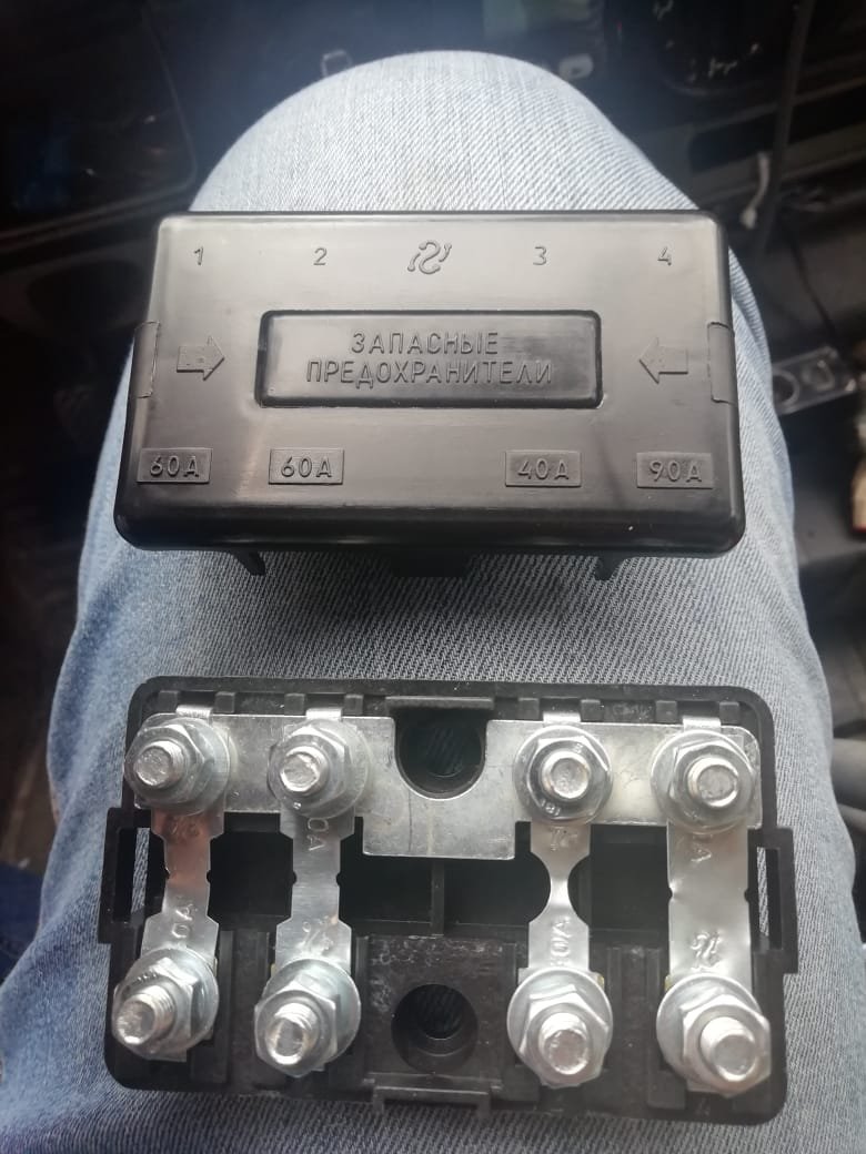

Дед ванек 0 Опубликовано 23 марта, 2020 Люди добрые помогите пожалуйста подскажите, купил новый блок предохранителей силовых хочу его поменять кто подскажет правильно толстая полоска которая соединяет все четыре предохранители должны стоять вверх или вниз и ампераж этих предохранителей то что я купил вот фото Подскажите пожалуйста как правильно Поделиться сообщением Ссылка на сообщение Поделиться на другие сайты
L2140 1 780 Опубликовано 23 марта, 2020 3 часа назад, Дед ванек сказал: юди добрые помогите пожалуйста подскажите, купил новый блок предохранителей на фото дубликат, который к тому же не подходит к Валдаю ISF Евро 3. на подогреватель воздуха должен быть 125 А Ставьте .Ф5.3722.001-18 "Блок предохранителей БПР-4.10 Ф5.3722001ТУ" 1 Поделиться сообщением Ссылка на сообщение Поделиться на другие сайты
Дед ванек 0 Опубликовано 23 марта, 2020 Сапсибо понял купим, подогрев ты имеешь ввиду спираль нагрева Поделиться сообщением Ссылка на сообщение Поделиться на другие сайты
L2140 1 780 Опубликовано 23 марта, 2020 Да, спираль нагрева. В руководстве по эксплуатации написан требуемый номинал предохранителей. Поделиться сообщением Ссылка на сообщение Поделиться на другие сайты
