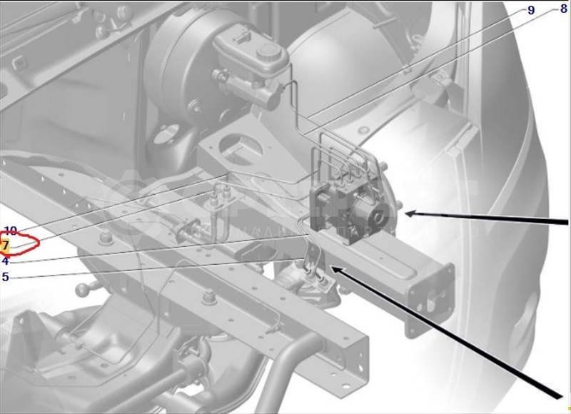

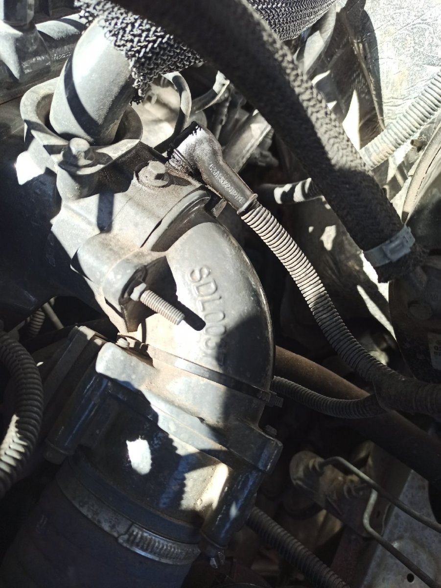

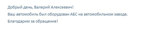

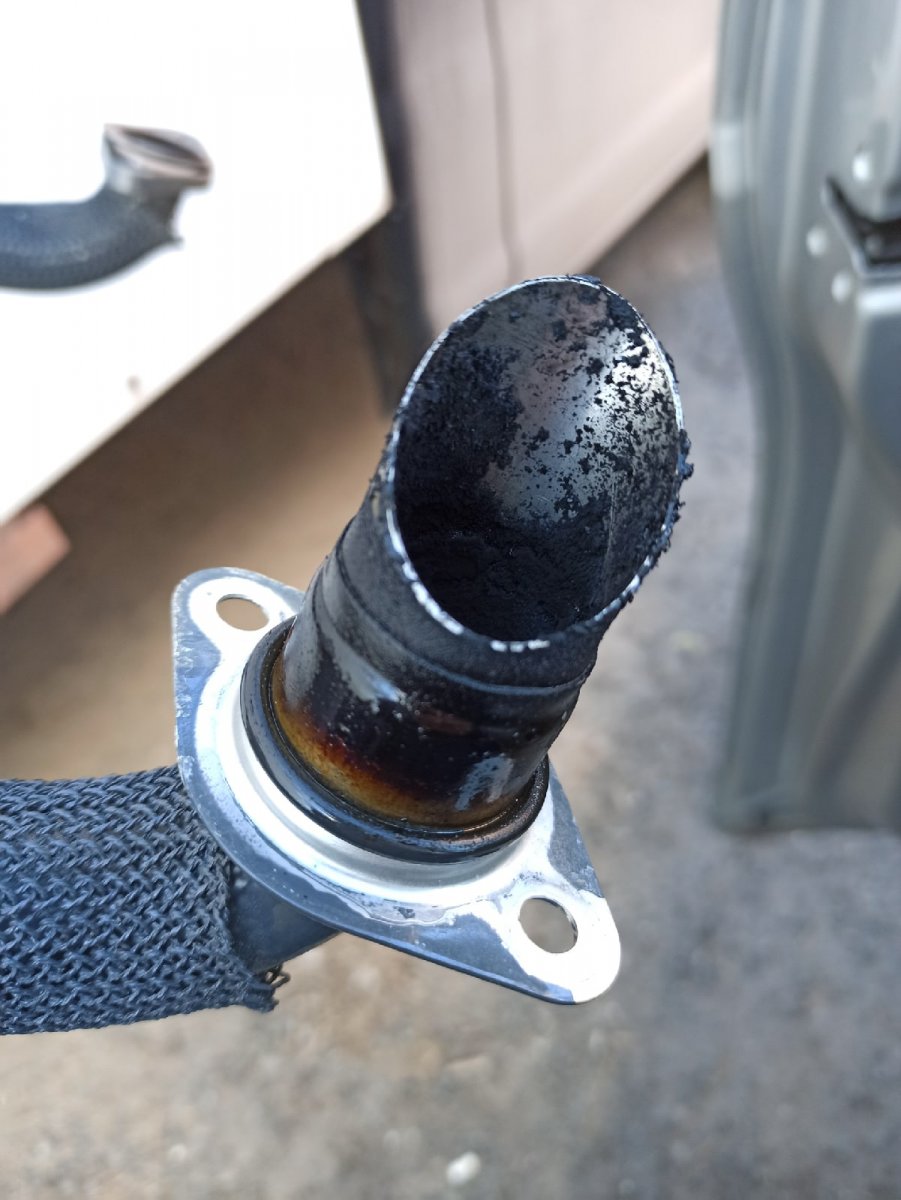

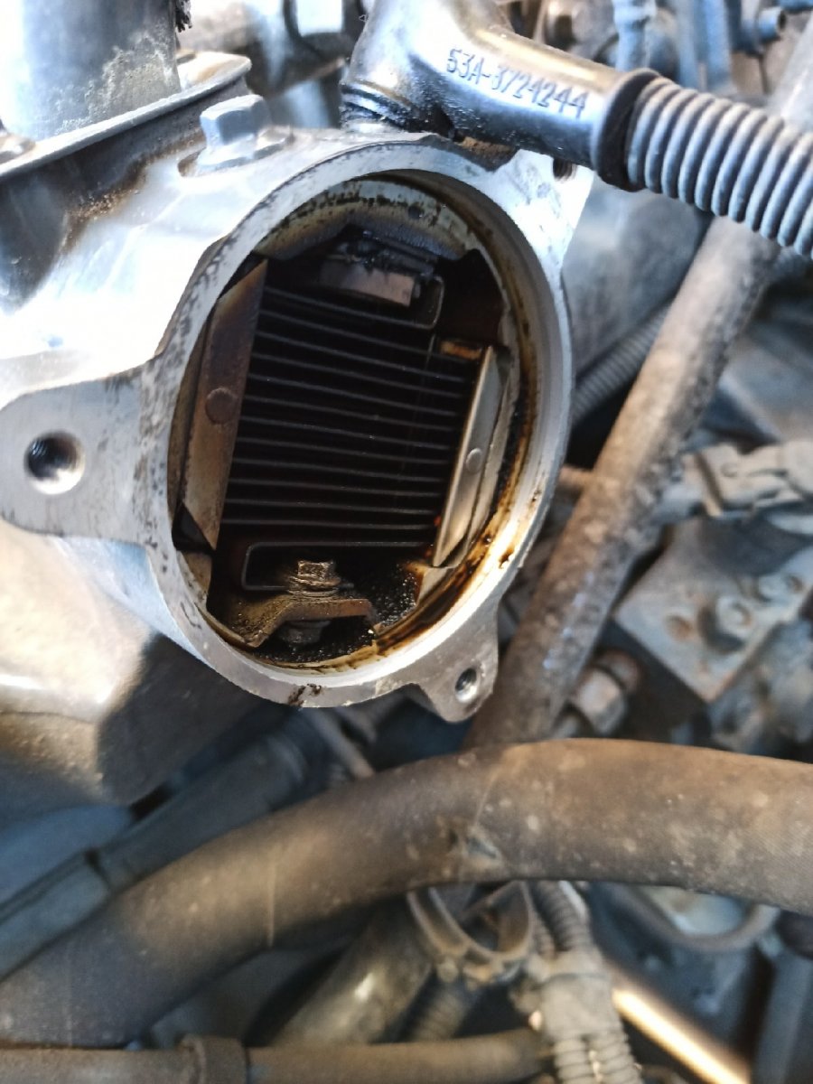

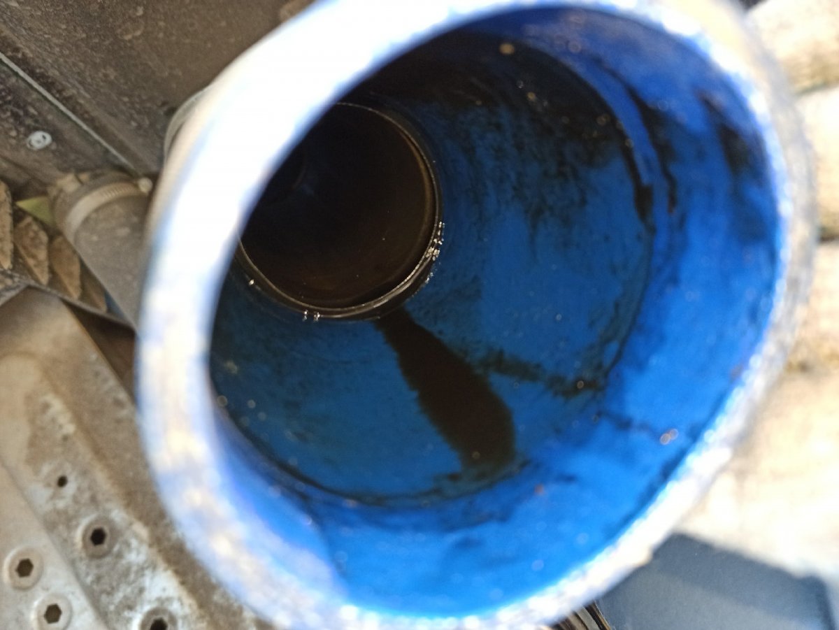

Кравец 0 Опубликовано 26 марта, 2020 (изменено) I) Вчера после работы увидел под проводом на спирали подогрева воздуха мокроту, я как бы не особо то шаристый, машина не на гарантии. На следующий день решил разобрать, снял патрубок после интеркулера для начала, там обнаружилось масло, неучто из турбины? Пробег 21 000км, масло уже 2 раза менял, после 10 000 соответственно, на трубке рециркуляции только слой нагара небольшой... II) И про АБС, уже год на ней работаю, было интересно есть АБС или нет, но особо ситуация не было проверить, и вот зимой дай думаю тормозну и вроде все юзом пошло. Комплектация с мультимедией, по сайтам лазил вроде должно стоять. Написал на эл. почту завода, отправил VIN, сказали что все стоит, а по факту нет, как это возможно ваще не понимаю. Если стоит АБС должен бы и стоять гидроагрегат как на фото, но его там нет...Кто нибудь сталкивался с таким? Проблема лишь в том что машина еще и не на гарантии( Изменено 26 марта, 2020 пользователем Кравец Добавил немного Поделиться сообщением Ссылка на сообщение Поделиться на другие сайты
Сухов А. 196 Опубликовано 26 марта, 2020 @Кравец У тебя мотор евро5 , сапун выведен в патрубок перед турбиной , возможно масло оттуда, либо турбина. Попробуй картеные газы выведи на улицу, только отверстие в воздушном патрубке заглуши. 1 Поделиться сообщением Ссылка на сообщение Поделиться на другие сайты
ласточка 165 256 Опубликовано 27 марта, 2020 убирай все требуху,которая за евро 5 отвечает,сапун на улицу,как на евро 3,ну и прошивка естественно 1 Поделиться сообщением Ссылка на сообщение Поделиться на другие сайты
L2140 1 780 Опубликовано 27 марта, 2020 17 часов назад, Кравец сказал: II) И про АБС, уже год на ней работаю, было интересно есть АБС или нет судя по первому фото, на котором видны две тормозные трубки, АБС нет. Возможно, представитель завода ошибся в ответ Вам. Возможно, автомобиль был перекомплектован доработчиком или дилером. Поделиться сообщением Ссылка на сообщение Поделиться на другие сайты
andrey83 329 Опубликовано 27 марта, 2020 12 часов назад, ласточка 165 сказал: убирай все требуху,которая за евро 5 отвечает,сапун на улицу,как на евро 3,ну и прошивка естественно Турбину с коллектором вроде то же нужно менять В 26.03.2020 в 21:09, Сухов А. сказал: У тебя мотор евро5 , сапун выведен в патрубок перед турбиной , возможно масло оттуда, либо турбина С сапуна и есть. На первых Евро 5 трубка ЕГР вообще до спирали стояла,там вообще ужас был на спирали ,когда масляный туман смешивался с газами от егр 1 Поделиться сообщением Ссылка на сообщение Поделиться на другие сайты
