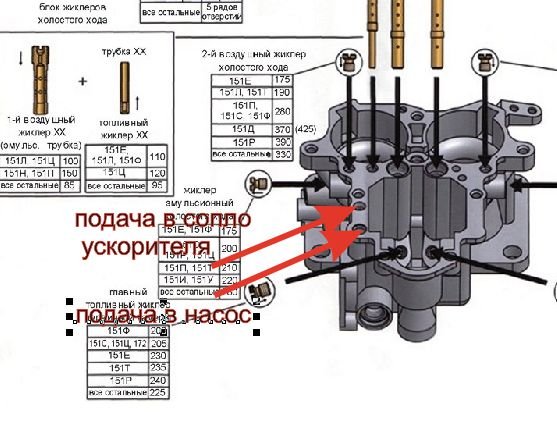

Denis19081981 0 Опубликовано 30 марта, 2020 11 минут назад, Валерий(69) сказал: Ремонт карбюратора может быть только комплексным, т.е. продувкой одного или всех жиклеров не отделаешься. Поехал за ремкомплектом. Может поможет. Диффузор не вынимал Везде всё идёт, от верха карба поставил 21,5. И вот как такое может быть, помонял трамблёр, у него уоз легче ротом "сосётся" и о чудо, стало лучше, но опять же с другим карбом и родным трамблёром всё работает. Значит всё таки что то с карбом Изменено 15 часов назад пользователем Denis19081981 @НИК Цитата Почему так то? Поделиться сообщением Ссылка на сообщение Поделиться на другие сайты
Lakostra 185 Опубликовано 30 марта, 2020 2 часа назад, Denis19081981 сказал: Поехал за ремкомплектом. Может поможет. Диффузор не вынимал Везде всё идёт, от верха карба поставил 21,5. И вот как такое может быть, помонял трамблёр, у него уоз легче ротом "сосётся" и о чудо, стало лучше, но опять же с другим карбом и родным трамблёром всё работает. Значит всё таки что то с карбом Изменено 15 часов назад пользователем Denis19081981 @НИК Цитата Почему так то? Отдай карбюратор мастеру,отремонтирует 100%. К 151 ремонтируется и карбюратор в целом хороший. Поделиться сообщением Ссылка на сообщение Поделиться на другие сайты
Denis19081981 0 Опубликовано 30 марта, 2020 1 минуту назад, Lakostra сказал: Отдай карбюратор мастеру,отремонтирует 100%. К 151 ремонтируется и карбюратор в целом хороший. Нет у нас в городе нормальных карбюраторщиков. А то что он не плохой, это точно Поделиться сообщением Ссылка на сообщение Поделиться на другие сайты
странNik 247 Опубликовано 30 марта, 2020 Я на своём новом больше года с провалами откатался...пока не осенило...Ну раз у тебя ездил а потом нет,то это другое. Поделиться сообщением Ссылка на сообщение Поделиться на другие сайты
Москаль 228 Опубликовано 30 марта, 2020 как так! Поделиться сообщением Ссылка на сообщение Поделиться на другие сайты
Маркич 707 Опубликовано 30 марта, 2020 А вот и нет. Стрелкой ,,подача в насос" обозначен дренажный канал, через него сбрасывается топливо обратно в поплавковую камеру, в нём стоит регулировочная игла производительности насоса 1 Поделиться сообщением Ссылка на сообщение Поделиться на другие сайты
