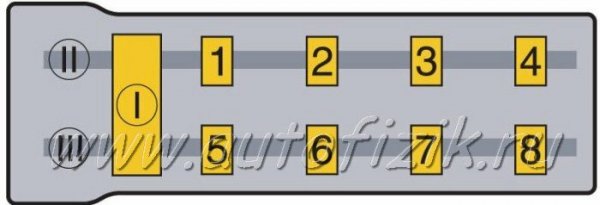

Аксакал 27 Опубликовано 2 июля, 2020 (изменено) В 14.04.2020 в 02:28, Веселый Фермер сказал: Сломал седьмой бугель. Заменил на новый, все закрутил в итоге вал клинит. Вопрос, надо соблюдать определенную закрутку (а-ля динамо-ключ) или делать подгон бугеля под вал? И если подгон, то каким образом? Заранее спасибо)) соблюдать правильный момент, порядок затяжки естественно надо, однако если меняете бугель, нужно сначала его подогнать путем шабрения все это конечно дикий колхоз. однако по другому никак, ибо крышки распревалов (бугеля) растачиваются на заводе совестно с гбц можно ли подобное сделать качественно без разборки гбц . думаю возможно, у меня на это ушло несколько часов. снимал бугель более 50 раз, а может и все 100-200 (не считал) в среднем потерял один полный рабочий день потому далее никогда не допускал подобную поломку по халатности В 14.04.2020 в 19:49, Михалыч S360VYM сказал: Брехня!!! Продать можно , поставить нельзя. ( в смысле нормально) Скорее всего, такие бугеля, продают снятые с бракованой ГБЦ. нет, бракованные гбц тут не причем, крышки льются отдельно, х/з кто их делает (стоят сейчас примерно 600 - 1000руб. за комплект) качество бывает УЖОС (особливо первого. спаренного) В 14.04.2020 в 07:37, Татарин сказал: ещё нужно разобраться почему старый бугель лопнул. там неправильный порядок затяжки, предварительной укладки рв легко убивает бугель Изменено 2 июля, 2020 пользователем Аксакал Поделиться сообщением Ссылка на сообщение Поделиться на другие сайты
Женя Соболь 1 Опубликовано 7 октября, 2020 В 02.07.2020 в 20:00, Аксакал сказал: соблюдать правильный момент, порядок затяжки естественно надо, однако если меняете бугель, нужно сначала его подогнать путем шабрения все это конечно дикий колхоз. однако по другому никак, ибо крышки распревалов (бугеля) растачиваются на заводе совестно с гбц можно ли подобное сделать качественно без разборки гбц . думаю возможно, у меня на это ушло несколько часов. снимал бугель более 50 раз, а может и все 100-200 (не считал) в среднем потерял один полный рабочий день потому далее никогда не допускал подобную поломку по халатности нет, бракованные гбц тут не причем, крышки льются отдельно, х/з кто их делает (стоят сейчас примерно 600 - 1000руб. за комплект) качество бывает УЖОС (особливо первого. спаренного) там неправильный порядок затяжки, предварительной укладки рв легко убивает бугель А не подскажете как правильно укладывать распреды и как затягивать??? Поделиться сообщением Ссылка на сообщение Поделиться на другие сайты
Татарин 7 540 Опубликовано 8 октября, 2020 17 часов назад, Женя Соболь сказал: А не подскажете как правильно укладывать распреды и как затягивать??? Впускной,штифтом вверх.Выпускной штифтом в право.Маслом промазал всё,накинул крышки,и потихоньку равномерно всё прижимаешь. После затяжки надо проверить лёгкость вращения.Ключом за четырёхгранник проворачиваешь вал.И он должен под воздействием пружин сам перескакивать в нужное положение. Поделиться сообщением Ссылка на сообщение Поделиться на другие сайты
