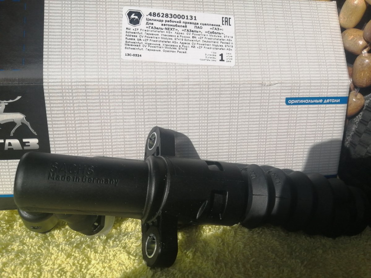

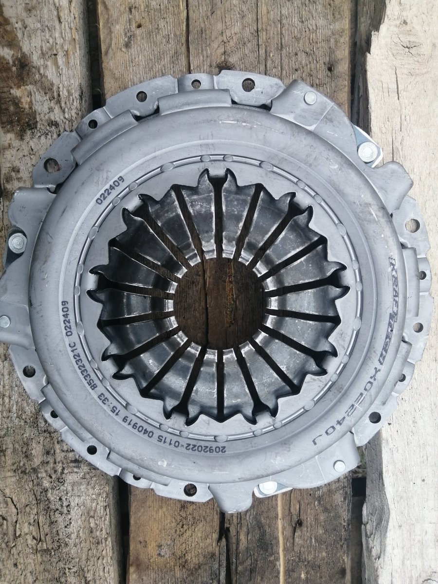

сибиряк-2 1 Опубликовано 30 апреля, 2020 Здравствуйте, значит я первый. Сегодня заехал в магазин, купил ещё один. Продавец уверяет, что такие же ставят на заводе. Купил, а всё равно сегодня снимаю коробку. Хочу посмотреть на сцепление, хотя к нему притензий нет. Работает чётко. А почему лопаются РЦС-не пойму. 1 Поделиться сообщением Ссылка на сообщение Поделиться на другие сайты

сибиряк-2 1 Опубликовано 30 апреля, 2020 Всегда в районе так называемого шва. Сейчас нет возможности скинуть фото, занимаюсь заменой сцепления. Не знаю хорошее или нет. Но ставить что то надо. Как смогу, то скину фото всех лопнувших РЦС. Поделиться сообщением Ссылка на сообщение Поделиться на другие сайты
вилли 895 Опубликовано 30 апреля, 2020 14 часов назад, сибиряк-2 сказал: Продавец уверяет купи в инетмагазине 512001810 LUK Рабочий цилиндр сцепления CITROEN, PEUGEOT, SUZUKI 98-> ДА 2 дн. 1 069.20 32 6283 000 131 SACHS Рабочий цилиндр сцепления CITROEN, PEUGEOT, SUZUKI 98-> ДА 2 дн. 1 074.00 21 там как правило прямые поставки.Качество. Поделиться сообщением Ссылка на сообщение Поделиться на другие сайты
