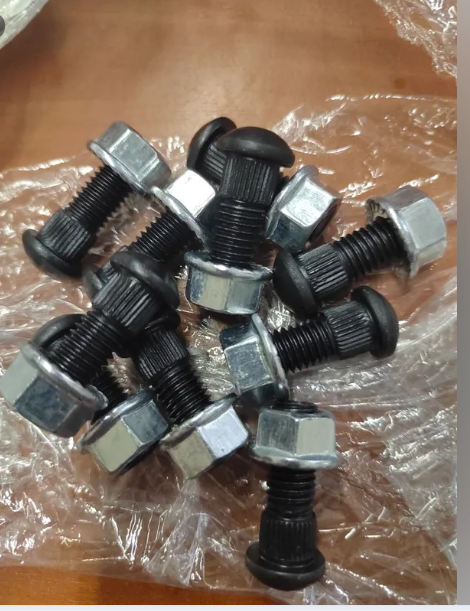

Командор 487 Опубликовано 12 августа, 2025 Предлагают ещё такие Болт клепка для рамы Газель М10х1.5х30 (10шт) вот я и на распутье Какие болты будут сидеть плотнее Поделиться сообщением Ссылка на сообщение Поделиться на другие сайты

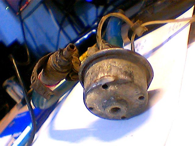

Командор 487 Опубликовано 13 августа, 2025 Над бензобаком на стяжке болталась оторванная трубка с клапаном, наверное когдато отвалилась от закрученной рядом пробке с отверстием. И бензобак общался с атмосферой напрямую. По моему так. Надо теперь слить бензин, отсоеденить провода от датчика уровня топлива, открутить топливо заборник и снимать бак совсем. Когда то эта трубка отвалилась от тряски. Будем посмотреть! И зачем резьбовое отверстие в клапане, наверное для закрепления гдето, что бы не болталась Поделиться сообщением Ссылка на сообщение Поделиться на другие сайты
PanDiman 1 840 Опубликовано 13 августа, 2025 5 часов назад, Командор сказал: Предлагают ещё такие Болт клепка для рамы Газель М10х1.5х30 (10шт) вот я и на распутье Какие болты будут сидеть плотнее я брал с неполной резьбой, только не м10 это точно, М14 кажется, рассверливал и забивал из, что бы были в натяг (вроде бы так называет) Поделиться сообщением Ссылка на сообщение Поделиться на другие сайты
Командор 487 Опубликовано 13 августа, 2025 2 минуты назад, PanDiman сказал: я брал с неполной резьбой, только не м10 это точно, М14 кажется, рассверливал и забивал из, что бы были в натяг (вроде бы так называет) М12 пишут надо, а может болт клепка туго сядет Поделиться сообщением Ссылка на сообщение Поделиться на другие сайты
PanDiman 1 840 Опубликовано 13 августа, 2025 8 минут назад, Командор сказал: М12 пишут надо, а может болт клепка туго сядет для того болта нужны просечки внутри отверстия, а то получается меньшая площадь соприкосновения на шлицах. Хотя может все и наоборот ) Поделиться сообщением Ссылка на сообщение Поделиться на другие сайты
Командор 487 Опубликовано 13 августа, 2025 37 минут назад, Командор сказал: Над бензобаком на стяжке болталась оторванная трубка с клапаном, наверное когдато отвалилась от закрученной рядом пробке с отверстием. И бензобак общался с атмосферой напрямую. По моему так. Надо теперь слить бензин, отсоеденить провода от датчика уровня топлива, открутить топливо заборник и снимать бак совсем. Когда то эта трубка отвалилась от тряски. Будем посмотреть! И зачем резьбовое отверстие в клапане, наверное для закрепления гдето, что бы не болталась Вот нашел -- Бак топливный 2217 2752 под погружной насос лев. горловина 70л. металл. аналогОригинал 2752-1101010 29 июля 2025 Здраствуйте на бензобаке на соболь 2752 правее от места бензонасоса резьба под штуцер для сброса воздуха 2 минуты назад, PanDiman сказал: для того болта нужны просечки внутри отверстия, а то получается меньшая площадь соприкосновения на шлицах. Хотя может все и наоборот ) Наверное шлицы прорубивают себе место для закрепления от проворота Поделиться сообщением Ссылка на сообщение Поделиться на другие сайты
Татарин 7 682 Опубликовано 13 августа, 2025 @Командор Тебе, по сути нужны штифты.Значит тело болта(не резбовая часть) должно полностью перекрывать толщину рамы ,плюс толщину пластины.С небольшим натягом в пару -тройку соток.Без развёртки не обойтись думаю.Либо, дубасить молотком со всей пролетарской ненавистью.Если просто рассверлить,то либо будет туго,либо болтаться.То что попадёшь в размер болта мало вероятно.Заклёпка чем и хороша, что раздаваясь она заполняет пустоты. 1 Поделиться сообщением Ссылка на сообщение Поделиться на другие сайты
соболевич 2 049 Опубликовано 13 августа, 2025 8 минут назад, Командор сказал: Над бензобаком на стяжке болталась оторванная трубка с клапаном, Он вроде на шланге висит - отрежь и поставь такой же из пластика от ВАЗ итд, хоть наверное шланг уже сгнил. Поделиться сообщением Ссылка на сообщение Поделиться на другие сайты

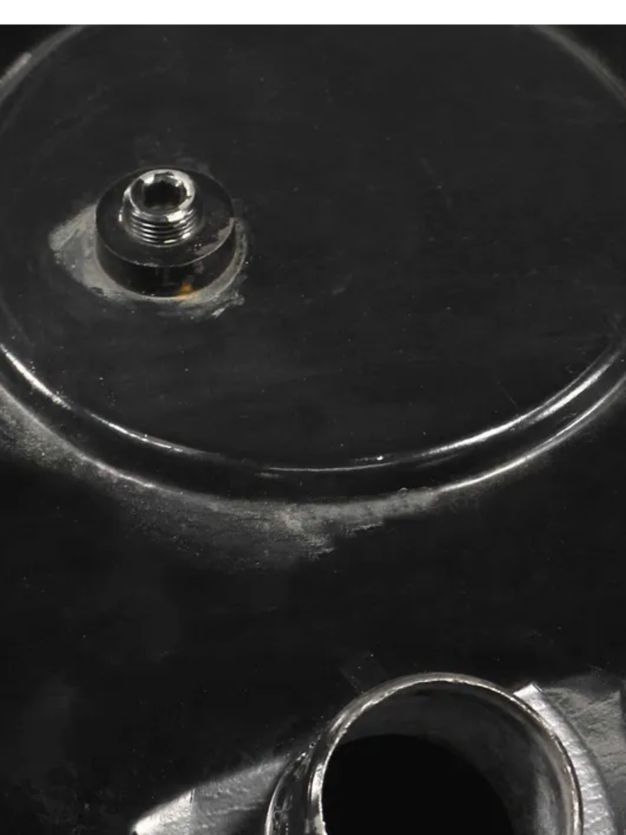

Командор 487 Опубликовано 13 августа, 2025 5 минут назад, соболевич сказал: Он вроде на шланге висит - отрежь и поставь такой же из пластика от ВАЗ итд, хоть наверное шланг уже сгнил. Там трубка пластиковая синяя, уже закаменела, была стяжкой к воздухоотводной трубке притянута, а клапан неизвестно куда был раньше прикручен. Но всё просто болталось сверху бака Вот нашёл В пробке под шестиграник или вставляется шланг к клапану? Кто знает? Виден шестигранник, а под ним что? Поделиться сообщением Ссылка на сообщение Поделиться на другие сайты

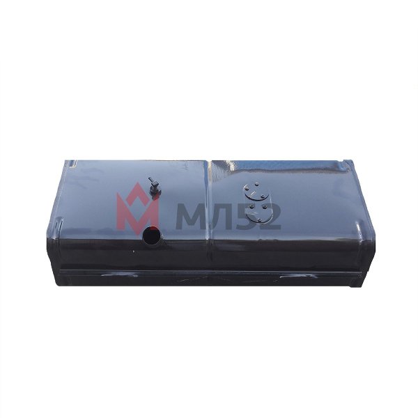

Командор 487 Опубликовано 13 августа, 2025 Постоянно заклеиваю дырки под хомутами бензобака, может купить этого Или такой В последнем баке виден штуцер для клапана Магазин в Москве и Нижнем Поделиться сообщением Ссылка на сообщение Поделиться на другие сайты
соболевич 2 049 Опубликовано 13 августа, 2025 40 минут назад, Командор сказал: В пробке под шестиграник или вставляется шланг к клапану? Кто знает? Наверное это Поделиться сообщением Ссылка на сообщение Поделиться на другие сайты
Денис22 438 Опубликовано 13 августа, 2025 54 минуты назад, соболевич сказал: Наверное это Во, во. Он то как раз и выплёвывает бензин при полном баке. Самое лучшее вместо этого клапана вывести трубку в горловину под пробку. Поделиться сообщением Ссылка на сообщение Поделиться на другие сайты
соболевич 2 049 Опубликовано 13 августа, 2025 (изменено) 1 час назад, Денис22 сказал: Он то как раз и выплёвывает бензин при полном баке. Там шар стоит и дополнительно шланг + клапан на шланге. Скорее подтекает из под него (хоть вроде конус). Чисто самостоятельно из этого уголка конечно потечет. Изменено 13 августа, 2025 пользователем соболевич Поделиться сообщением Ссылка на сообщение Поделиться на другие сайты
Денис22 438 Опубликовано 13 августа, 2025 7 минут назад, соболевич сказал: Там шар стоит и дополнительно шланг + клапан на шланге. Скорее подтекает из под него (хоть вроде конус). Чисто самостоятельно из этого уголка конечно потечет. Шар запирает потом, после первого "подъёма", а перед этим плевок бензином. И у меня пластмассовая эта шняга. Поделиться сообщением Ссылка на сообщение Поделиться на другие сайты
соболевич 2 049 Опубликовано 13 августа, 2025 16 минут назад, Денис22 сказал: Шар запирает потом, после первого "подъёма", а перед этим плевок бензином. И у меня пластмассовая эта шняга. Примерно так должна работать вентиляция на древних Газелях 1 Поделиться сообщением Ссылка на сообщение Поделиться на другие сайты
lostmedia 357 Опубликовано 13 августа, 2025 2 часа назад, соболевич сказал: Наверное это По умному это называется гравитационный клапан. При опрокидывании предотвращает вытекание топлива. Поделиться сообщением Ссылка на сообщение Поделиться на другие сайты
