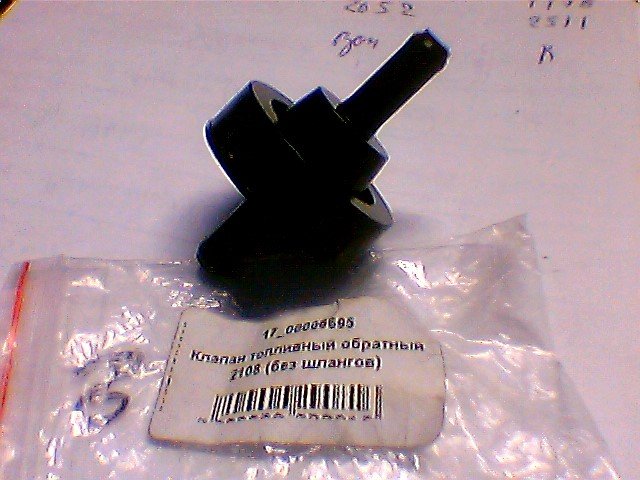

Командор 487 Опубликовано 13 августа, 2025 42 минуты назад, lostmedia сказал: По умному это называется гравитационный клапан. При опрокидывании предотвращает вытекание топлива. И как этот клапан должен устанавливаться? там резьба под болтик есть. Поделиться сообщением Ссылка на сообщение Поделиться на другие сайты
lostmedia 357 Опубликовано 13 августа, 2025 @Командор 3 минуты назад, Командор сказал: этот клапан Я про чёрный уголок с шариком. Поделиться сообщением Ссылка на сообщение Поделиться на другие сайты
Командор 487 Опубликовано 13 августа, 2025 2 минуты назад, lostmedia сказал: @Командор Я про чёрный уголок с шариком. Ладно, в этом уголке шарик, при опрокидывании он перекрывает бензин, а дальше идёт трубка с другой фигнёй, я туда дую - с хрипом воздух выходит, всасываю - свободно воздух проходит. Может он не годный, надо в магазине подуть в новый Поделиться сообщением Ссылка на сообщение Поделиться на другие сайты
соболевич 2 049 Опубликовано 13 августа, 2025 33 минуты назад, Командор сказал: И как этот клапан должен устанавливаться? там резьба под болтик есть. Ставь его куда удобно прикрепив туда уголок или пластину, конечно выше бака. 46 минут назад, Командор сказал: И как этот клапан должен устанавливаться? там резьба под болтик есть. Примерно так, на фото пластмасовый клапан, металических я думаю не найти Поделиться сообщением Ссылка на сообщение Поделиться на другие сайты
соболевич 2 049 Опубликовано 13 августа, 2025 50 минут назад, Командор сказал: я туда дую - с хрипом воздух выходит, всасываю - свободно воздух проходит "Железный" клапан он служит для соединения бака с атмосферой, чтоб бак не всасывало от работы насоса. При появлении разряжения в баке он впускает туда воздух (мое обьяснение примитивно, но я думаю понятно) Поделиться сообщением Ссылка на сообщение Поделиться на другие сайты
соболевич 2 049 Опубликовано 13 августа, 2025 1 час назад, Командор сказал: я туда дую - с хрипом воздух выходит, всасываю - свободно воздух проходит На балконе все это лежит , ходил посмотрел - пластиковый уголок при перевороте не даст топливу вытекать из бака ( как писали выше) , его назначение, а "грибок" пластмассовый ртом не продуть, там диафрагма стоит, спичкой продавливал и работает он вроде на давление из бака ( я думал иначе). Они вроде ставились на карбовое топливное питание. 1 час назад, lostmedia сказал: @Командор Я про чёрный уголок с шариком. Да, шарик перекрывает наглухо выход и из бака в перевернутом состоянии - дул сейчас , чуть не пукнул от усердия))) осталось все это от прошлой деятельности в коробчонке на балконе)) Поделиться сообщением Ссылка на сообщение Поделиться на другие сайты
Командор 487 Опубликовано 13 августа, 2025 Понемного разбираюсь, значит железный грибок не рабочий у меня, он и туда и оттуда продувается. В магазине надо подуть в новый Поделиться сообщением Ссылка на сообщение Поделиться на другие сайты

Командор 487 Опубликовано 14 августа, 2025 15 часов назад, aldar сказал: старый клапан тоже можно реанимировать. подержать его в бензе 5-10минут.грязи там много бывает.но бенз справился.по сути это сапун.раньше под ним я часто видел небольшие пятна.работал ведь,зараза.потом забился и перестал) Промыл в бензине, всё равно пропускает туда и обратно. купил такой он в одну сторону только пропускает, поставлю так что бы при разряжении бак не сплющивало, при повышении давления должна пробка бензобака срабатывать по идее А вот уголок с шариком , который вкручивается в бензобак, нет в магазинах. Попробую старый выкрутить, может там что есть Поделиться сообщением Ссылка на сообщение Поделиться на другие сайты
