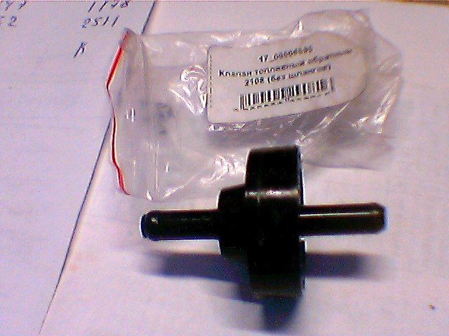

ДА, это то что надо
что то не соображу, зачем другой штуцер на клапане, туда фильтр воздушный насадить, что бы в бак пыль не засасывало. Как там на 2108 устроено?
соболевич

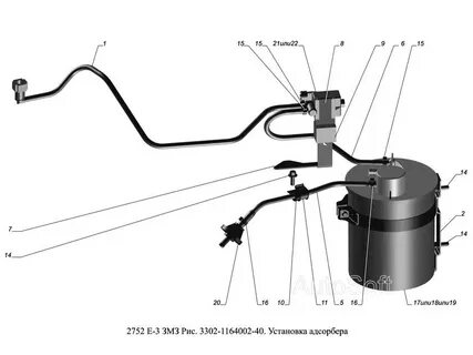

49 минут назад, Командор сказал:
На УМЗ 421w4W7DLb5OexCP0zyh5kx7KHGbkCBEYPq0LsdPnrwIVx-gVxHS6fjorMVcJdAtFGi4oxzeP7zjjx1LmHs7YCvO7YRvojiPV2dl8pIw1LZsdzx57uUsABGSpVquRu6MRHZnnFcFOhglMXgwgPll-bWxgKp9h36R199Y93Vqyklip8x1svs5prpuABP_6Uk6qJdQgXaUpIydmvnu23IqMD16AkEC_cJInbE81KzlDdXZuTAOgStikAcHSOOg0gKdnrNopSIDSY7avnhzy7UxonhH2A2S-DA4iQqdWtMSAniNWkK9MlVmIGWp4BB4LYl1jcU4vsGTVqwvk7jvONr62brD7PE-y2l60oI8_xMh3brAHzD9KoyI1OniMbpb0kqsxXJ6ufLZhnRt6bAIqCVx-XkNhL59x36QiwOwNwBylhHuX6AxvhvZno7WLHNX0UneBPdkaeL4KBD9mq22M4J-tF3GCj3KKYa0LSlQBJA52UEZkUAODQdyrCMfSJ80vu4hrie4YYoXTYZirmgXx00t2iir8EG6DMjUrXqBhtuCqtjJrmJNdsEGbGmNqNicuSmp0Y10KukPNuivs7CP2H4auSonoKX6811qshK8B095VVIYk2AtLjC0NC3aOZ4z4rqggVbKqd4JQtTh6SAINNEV3T0RwPqJn9bIhx-UD4Redg2iQ8TxDuedtq4a4OcTtSXWiIcceZ5sLGAR7lUOL5ZK-DUO0nGqjdaAhS18SCyNEVHRodDy1QNmaNOjaN-Mfj493iPQXXIjsRKOOgyfa9U9yvwDJKUeYPxANR4JggPuKjAZtkJ5ruWe0GX5VJT45c0ldT1AhnF_DtRDA7TPxHreDaZDXMX6gyX-pub4v1vNsVYEI1x1bvR8xClyHWYH2mIYETYG1aoR3kgt3SgUJKGlxdHZhKZhp_rEKwMom6CmyllCi8SBrntRJsZysGOTkQ3GzE88RdaEzGSRmkWa14aCMJkc6 такой ставиться на шланг идущий на адсорбер. ЕВРО -3

А на бензобак такой подойдёт?
соболевич
13 минут назад, Командор сказал:
Я думаю вполне , там стрелки есть направления ?, он типа сапуна работает и твоя мысль верная - фильтр бензиновый нацепить на свободный конец.Если стрелок нет - визуально мона догадаться -вход-выход  даже по моей картинке. Вот на картинке ардсорбер и есть фильтр.
Изменено пользователем соболевич
Командор
10 минут назад, соболевич сказал:
Клапан работает на всасывание воздуха в бензобак, значит надо воздушный фильтр придумать, а то под машиной всю пыль будет засасывать потихоньку в бак
соболевич
5 минут назад, Командор сказал:
Ты же писал бензиновый, он и будет роль воздушного выполнять вполне. Эта штука вроде работает как на повышенное давление , так и на разрежение типа пробки системы охлаждения.
Командор
Совсем запутали меня, утро вечера мудренее
соболевич
23 минуты назад, Командор сказал:
На вход клапана шланг из бака - на выход простейший топливный фильтр  для карбюраторных пластмассовый прозрачный.i?id=7baee1469860fae59a7b6d63c5538c907396f2d7-16335729-images-thumbs&n=13

В 14.08.2025 в 12:53, Командор сказал:
ДА, это то что надо
плоской частью к баку(если на картинку смотреть то справа будет)...другой конец в атмосферу.на него еще должен надеваться  колпачек.я от  нивы взял клапан(в планета железяка).в авто олл штатный зажали.нет у них больше.
