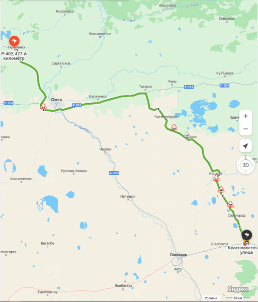

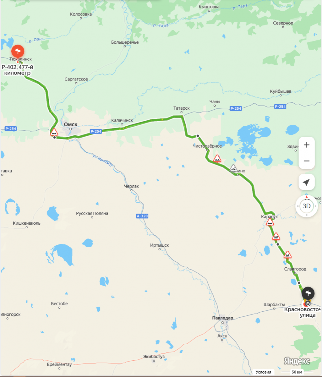

Командор 487 Опубликовано 21 августа, 2025 Первый день поездки 16.07.25 г. Яндекс карта показывает 820 км, а на спидометре пробег 795 км. И почему? Колёса больше диаметром? Поделиться сообщением Ссылка на сообщение Поделиться на другие сайты

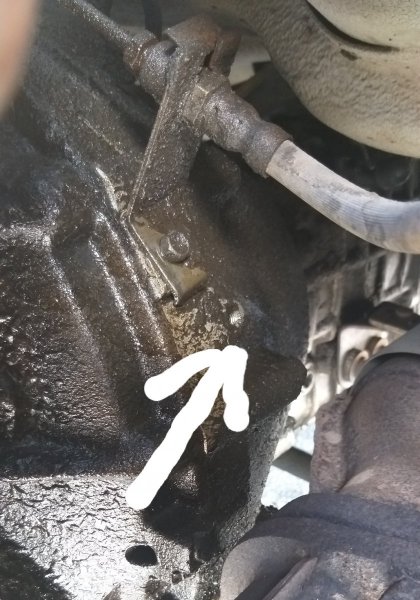

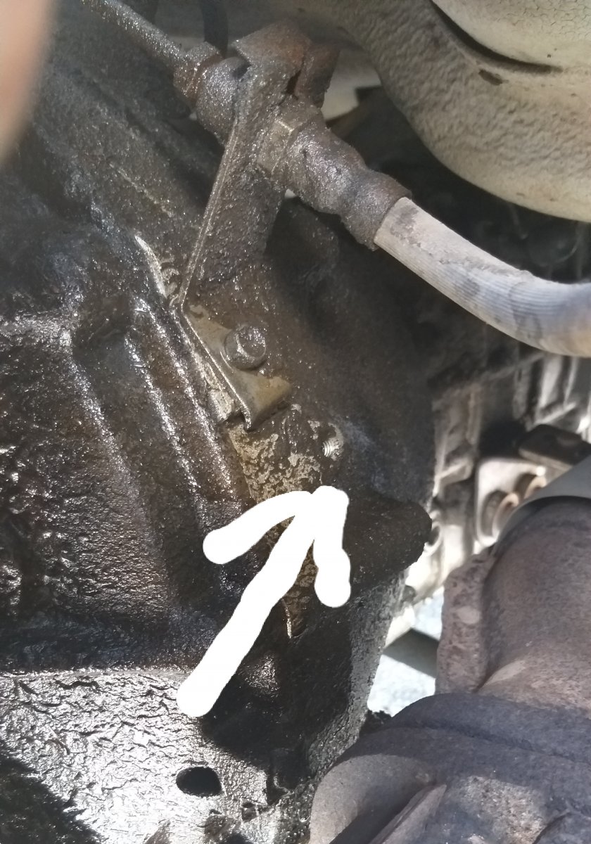

Денис22 438 Опубликовано 25 августа, 2025 Парни. Что за винтик здесь был и что крепил? Это левая сторона колокола сцепления. Утром перед выездом осматривал, не заметил. Сейчас заметил потому что чистое резьбовое отверстие бликует. Вроде М6. Не помню даже что тут было. Всё работвет. На парковку заехали перекусить. А до Питера ещё 300км ехать. Поделиться сообщением Ссылка на сообщение Поделиться на другие сайты
Командор 487 Опубликовано 25 августа, 2025 2 минуты назад, Денис22 сказал: Парни. Что за винтик здесь был и что крепил? Это левая сторона колокола сцепления. Утром перед выездом осматривал, не заметил. Сейчас заметил потому что чистое резьбовое отверстие бликует. Вроде М6. Не помню даже что тут было. Всё работвет. На парковку заехали перекусить. А до Питера ещё 300км ехать. Надо заглянуть Поделиться сообщением Ссылка на сообщение Поделиться на другие сайты
соболевич 2 049 Опубликовано 25 августа, 2025 48 минут назад, Денис22 сказал: Что за винтик здесь был и что крепил? Возможно масса - косичка посмотри может где висит. 1 Поделиться сообщением Ссылка на сообщение Поделиться на другие сайты
Командор 487 Опубликовано 25 августа, 2025 А фото не зеркальное? вроде как правая сторона ""Это явный признак отсутствия массы на двс.Масса ставится между кузовом и под болт картера сцепления."" Это я нашёл на другой теме 1 Поделиться сообщением Ссылка на сообщение Поделиться на другие сайты
соболевич 2 049 Опубликовано 25 августа, 2025 18 минут назад, Командор сказал: Масса ставится между кузовом и под болт картера Вооот , значит я не совсем дурак, это я думая не основная масса. На коробке работает датчик скорости или спидометра и заднего хода , ему тоже полноценная масса нужна исключая прокладки. Поделиться сообщением Ссылка на сообщение Поделиться на другие сайты
Командор 487 Опубликовано 25 августа, 2025 Завтра залезу под машину, посмотрю Поделиться сообщением Ссылка на сообщение Поделиться на другие сайты
Денис22 438 Опубликовано 26 августа, 2025 Спасибо всем. Косички не видать. Я перед поездкой масло менял в КПП. Через отверстие лягушки зх. Заметил бы. Косу я почистил на ресивер/кузов. Но да надо бы и сюда поставить. Тахометр живёт своей жизнью. Поделиться сообщением Ссылка на сообщение Поделиться на другие сайты
Командор 487 Опубликовано 26 августа, 2025 Заставили на старость лет под машину залезть, ямы то нет. туда залез, а назад никак. Тоже нет никакой массы на картере сцепления. Поделиться сообщением Ссылка на сообщение Поделиться на другие сайты
соболевич 2 049 Опубликовано 26 августа, 2025 Поделиться сообщением Ссылка на сообщение Поделиться на другие сайты
dtrans 1 520 Опубликовано 26 августа, 2025 17 часов назад, Денис22 сказал: Парни. Что за винтик здесь был и что крепил? Это левая сторона колокола сцепления. Утром перед выездом осматривал, не заметил. Сейчас заметил потому что чистое резьбовое отверстие бликует. Вроде М6. Не помню даже что тут было. Всё работвет. На парковку заехали перекусить. А до Питера ещё 300км ехать. Вот, что умная камера Алиса сказала.ИМХО врёт. "На изображении показано отверстие на картере сцепления ГАЗ 2217. Отверстие на картере сцепления автомобиля «Соболь» ГАЗ-2217 используется для извлечения муфты выключения сцепления с выжимным подшипником. Также есть информация, что отверстие в картере сцепления служит для центрирования коробки передач с осью коленчатого вала" Поделиться сообщением Ссылка на сообщение Поделиться на другие сайты
