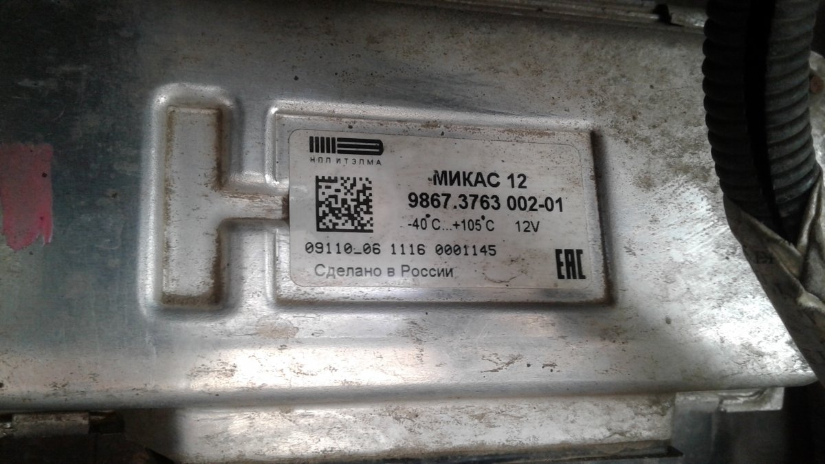

Samarin 230 Опубликовано 12 мая, 2020 Уважаемые форумчане ! На протяжении эксплуатации авто , периодически появляется проблема - подёргивания и провалы при движении .Всё что можно поменять менялось и регулировалось - проблема осталась .Как заметил при потеплении на улице проблема более часто проявляется , зимой практически незаметна .Пробег авто 218 тыс .км .Не менялся только блок управления .Хочу попробовать поменять на аналог .но проблема в том что блоков Микас 12 много .Что обозначают цифры указанные под моделью блока ?Просто схожего с моим я не нашёл .Буду благодарен любой информацией или способом решения проблемы . Поделиться сообщением Ссылка на сообщение Поделиться на другие сайты
