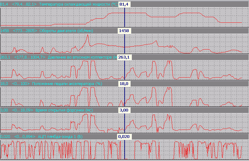

cxem 120 Опубликовано 11 марта, 2021 Здесь зависают обороты? Поделиться сообщением Ссылка на сообщение Поделиться на другие сайты
Ferendwan 4 Опубликовано 11 марта, 2021 Да 19 минут назад, cxem сказал: Здесь зависают обороты? Скрыть контент Да 2 часа назад, L2140 сказал: а 4,4 ? длина шланга манометра какая? 3 метра Поделиться сообщением Ссылка на сообщение Поделиться на другие сайты
cxem 120 Опубликовано 11 марта, 2021 А так нормально: Поделиться сообщением Ссылка на сообщение Поделиться на другие сайты

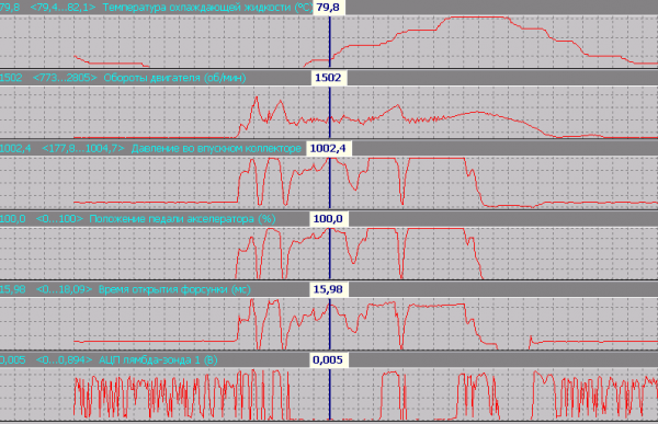

Ferendwan 4 Опубликовано 11 марта, 2021 34 минуты назад, cxem сказал: А так нормально: Скрыть контент Ориентир: на прогретом двигателе, педаль газа хоть в пол хоть на половину, время впрыска задирается от 12 до 17 мс, обе лямбды лежат в нуле, и как раз на этих оборотах В этой части ещё терпимо, можно потерпеть и она всё-таки разгоняться, вот чуть дальше, на 2:34 время, начинает машина дёргаться во всю, потом на 4:17 продолжение Поделиться сообщением Ссылка на сообщение Поделиться на другие сайты
cxem 120 Опубликовано 11 марта, 2021 Просмотршик логов DiagView у меня бесплатный, только первые 4 минуты могу видеть. В вашем двигателе не соображаю. МИКАС-12 там много параметров, вам надо самому смотреть. Так от балды: ДАД зависает, а может педали или ещё что нибудь Поделиться сообщением Ссылка на сообщение Поделиться на другие сайты
