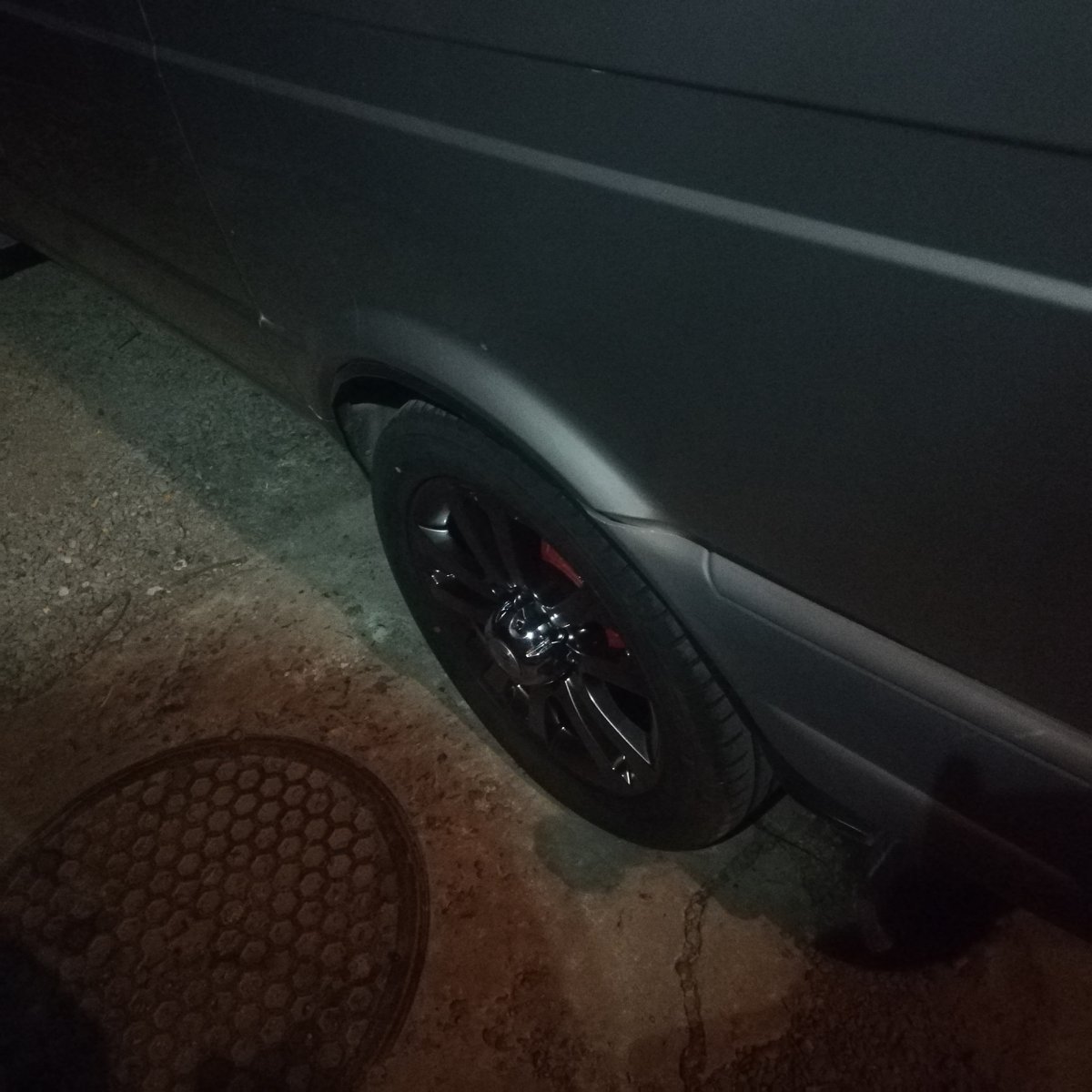

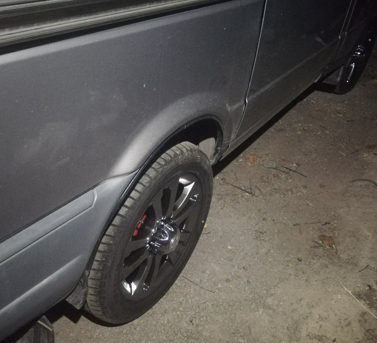

Scher-khan 5 Опубликовано 18 июня, 2020 Здравия друзья! Веселые загадки продолжаются Коротко опишу На зимней резине при повороте руля редуктор не щелкает. Ширина 215 На старой летней 215 щелкал Выкинул ее. Купил новые диски, R18 и резину 235 Не щелкает _____________________________________ Забил Отьездил пару тысяч, и заметил люфт рулевого. Нет остроты. Колейность на широкой резине это другое. Жижа дектрон 4+ ГУР работает. Но ловля машины на трассе по сравнению с Нивой - напрягает. У ЗФ есть сухарь для подтяжки? Возможно надо подшипники подтянуть? Трапеция ТРЕК с пробегом 5000км. И промежуточной заменой всех пыльников. Маятники - 5000км Ни стуков ни грюков. По дороге в Крым 2018 машина шла как по рельсам Поделиться сообщением Ссылка на сообщение Поделиться на другие сайты
