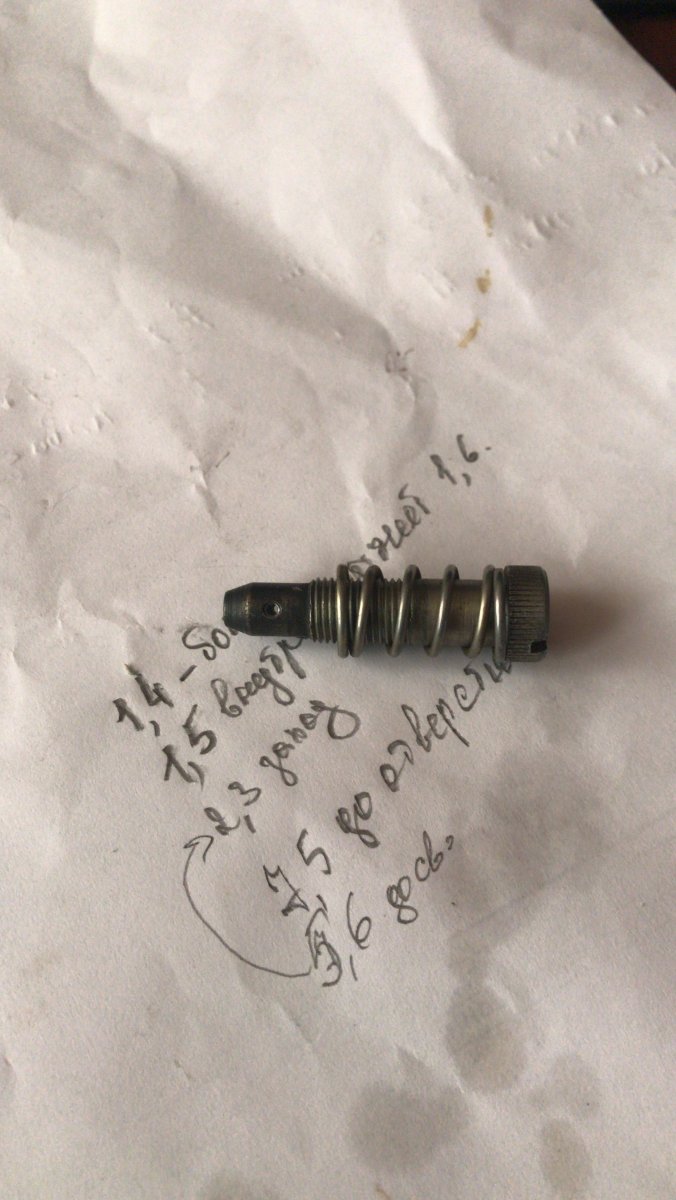

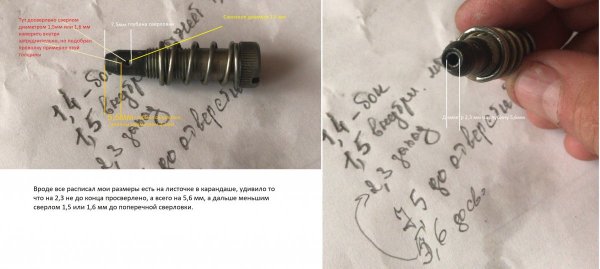

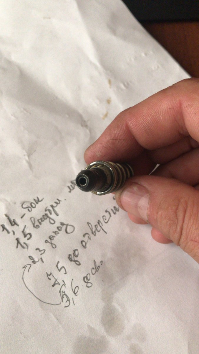

Владимир-24 2 Опубликовано 20 июня, 2020 Всем доброго. Насмотревшись видео о регулировке карбюратора и увидев знаменитый болт в его первозданном виде мне очень захотелось узнать его устройство, так как рассказано о нем много, а вот размеров сверловки я ни где не встретил (если я не прав, то модераторы простите и удалите тему), короче была поставлена задача найти оригинальный болт качества или хотя бы узнать как и на сколько сверлить. Да хочу сказать большое спасибо тем людям кто не живет с металлолома (у самого много старья) и не сдают все подряд "черметчикам и цветометам". Искал долго но сильно уперся сегодня, ну и кто ищет тот находит. Ниже фото болта и размеры сверловки, не оббесудьте все будет сделано в простом графическом редакторе без особых заморочек, кто захочет тот поймет. С подвигло на рассказ простые недоговорки в видео о регулировке 151 карба на 402 двигатель которые все смотрят а болт найти не могут. Пользуйтесь народ, хоть наш моторчик старенький но многим еще пользу приносит. Еще раз спасибо советскому пристрастию к собирательству и не выкидыванию старых вещей! Поделиться сообщением Ссылка на сообщение Поделиться на другие сайты

соболевич 1 934 Опубликовано 20 июня, 2020 (изменено) Эти отверстия одно центральное и три боковых служат для того чтоб не менялось количество проходящего воздуха в зависимости положения болта, их отсутствие существенно не влияет на работу ХХ, конус справляется с этой задачей.Упорным винтом заслонки ХХ не предназначен для регулировки, на ЗИЛ вроде как регулировался. К -151 сложный карб и лучше без необходимости туда не лазить. За семь лет он меня ни разу не беспокоил, раз в год снимал верхнюю крышку, заливал промывку на 5- 10 минут и после заводил и ВСЕ. Расход был 16 литров по городу.406 мотор. Изменено 20 июня, 2020 пользователем соболевич Поделиться сообщением Ссылка на сообщение Поделиться на другие сайты

соболевич 1 934 Опубликовано 20 июня, 2020 (изменено) 20 минут назад, Владимир-24 сказал: а не ту затычку что нам теперь предлагают в новых 151. Сейчас запчасти делают все кому не лень и вполне возможно что эти болты делают в Китае и продают нашим по цене за кило, как картошку и кому там до этих отверстий?. "упростили" производство. Подобные болты-заглушки стояли и на жигулевских карбах.Если тебя беспокоят размеры отверстий, то это не так важно1.5 мм достаточно. Изменено 20 июня, 2020 пользователем соболевич Поделиться сообщением Ссылка на сообщение Поделиться на другие сайты

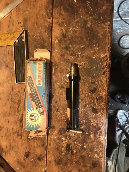

Владимир-24 2 Опубликовано 23 июня, 2020 Добавлю к теме. Хх буду регулировать с помощью вот этого приборчика Поделиться сообщением Ссылка на сообщение Поделиться на другие сайты
