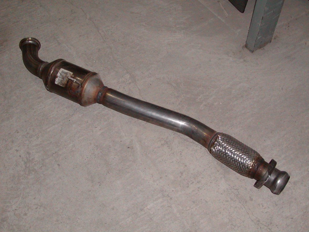

SAS2000 9 Опубликовано 27 июня, 2020 10 часов назад, Сухов А. сказал: А если у тебя такая труба то прокладок нет У меня вот такая труба. Спасибо Вам за ответ! 7 часов назад, L2140 сказал: Может, у Вас коллектор треснул, а Вы глушитель ворочаете. Глушитель в любом случае менять нужно было, а вот про коллектор я и не думал! 7 часов назад, L2140 сказал: или в сервис В сервис ездил, сказали что это, якобы, нормальная работа машины! Выглядело это так, как будто бы я первый раз слышу этот звук и придираюсь. Я уехал без вопросов к таким "спецам". Спасибо Вам за ответ! Поделиться сообщением Ссылка на сообщение Поделиться на другие сайты
