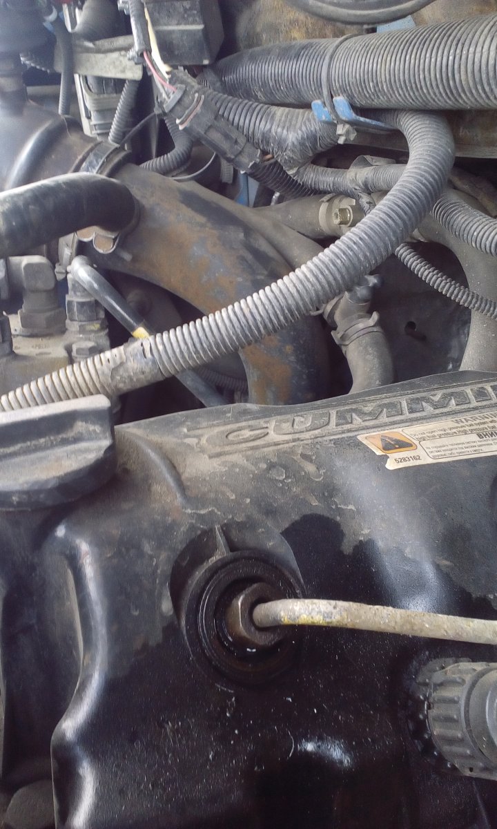

Дед ванек 0 Опубликовано 28 июня, 2020 Всем доброго дня, люди подскажите что делать, появилось пятно толи соляра толи масло на клапанной крышке где форсунки, на 1,2 цилиндрах , стал хуже тянуть и разгоняться, скажите что делать менять прокладки форсунок или им каюк, и скажите меняются ли распылители форсунок на камензе 3.8 какие форсунки стоят не знаю. Поделиться сообщением Ссылка на сообщение Поделиться на другие сайты
L2140 1 780 Опубликовано 28 июня, 2020 нужно определить топливо это или масло. Судя по фото, думаю, что масло. Форсунки на ISF3.8 бывают разные Denso и Бош. Но, речь о ремонте или замене форсунок пока нет. Нужно заменить уплотнения клапанной крышки. Причиной выброса масла может быть повышение давления картерных газов. Рекомендую обратиться в специализированный сервис Поделиться сообщением Ссылка на сообщение Поделиться на другие сайты
Валерий(69) 1 510 Опубликовано 28 июня, 2020 15 часов назад, Дед ванек сказал: клапанной крышке где форсунки, на 1,2 цилиндрах , стал хуже тянуть и разгоняться, скажите что делать менять прокладки форсунок или им каюк Если стал хуже тянуть, то однозначно течь дает форсунка. Может гайка топливной трубки ослабла, а может и гайка наконечника. Давление там до 2000 бар, не большая слабинка и будет сифонить... Усилие затяжки 40 н.м. и перетягивать нельзя, вот и думай что делать... Поделиться сообщением Ссылка на сообщение Поделиться на другие сайты
старый1972 9 Опубликовано 29 июня, 2020 Трубки одноразовые. У меня соляра в масло пошла через соединение трубка\форсунка. Новых трубок не нашел. В МАЗовских магазинах продаются конусные медные шайбы, ими устранил. Уже год езжу. Поделиться сообщением Ссылка на сообщение Поделиться на другие сайты

Vovchikk 940 Опубликовано 30 июня, 2020 В данном случа, скорее всего давит масло, вследствии высыхания сальника форсунки или что там стоит, ну или хуже двигатель кончается, повышенное давление картерных газов, отсюда и потеря тяги. Кстати про расход масла ничего не сказано. Если бы трубка не зажата была, то над гайкой она была бы тоже мокрая. Поделиться сообщением Ссылка на сообщение Поделиться на другие сайты
Knyz 163 33 Опубликовано 30 июня, 2020 Снимал клапанную крышку, снимал трубки и погнул в про цессе первую как у тебя, не при снятии, а уронил. Потом при установке не мог прикрутить оказалась погнутая, прокладка не плотно сидела стала сопливить. Снял и подгибал, подгонял, сейчас всё норм. Это масло у тебя. Поделиться сообщением Ссылка на сообщение Поделиться на другие сайты
B.V.A 4 651 Опубликовано 8 июля, 2020 Страсти пишите, какие на ещё сервисы газы чеки и т.д.. делов на полчаса с перекуром.. Колечки высохли, поменяй, отвёрткой поднял новое вставил, оригинал в педалях газ дорого, я заказывал аналог по емексу, комплект 4 шт 240 ре норм.. Далее если будет сопливить с крышки где жгут подходит (бывает), кольцо гайку отвернул далее герметиком без фанатизма.. Не тянет, а может лето жарко стало).. Форсунки на е три бош, е четыре денсо.. Распылители меняются но не на коленке , а у грамотных людей на сервисе.. нех туда лезть если дыма не кидает, работает ровно, чек не горит.. не мешай машине работать и решай проблемы по их поступлению, а если ссышь то купи форсунку б/у в запас.. пусть она твоё сердце греет.. Поделиться сообщением Ссылка на сообщение Поделиться на другие сайты
