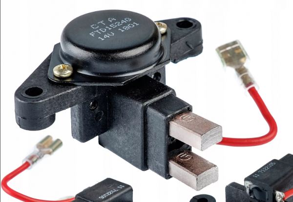

Валерий(69) 1 509 Опубликовано 19 июля, 2020 8 минут назад, Вовка347 сказал: не, новый, ему пару месяце всего( Этото релюха напряжения, тока я душе не знаю, где она вообще находится... Вот так они выглядят выносное реле-регулятор и на генераторе: Поделиться сообщением Ссылка на сообщение Поделиться на другие сайты
Вовка347 0 Опубликовано 19 июля, 2020 а в самом генераторе стоять не может? Поделиться сообщением Ссылка на сообщение Поделиться на другие сайты
german 1 062 Опубликовано 19 июля, 2020 Сам если не шаришь, то найди спеца, заочно что либо можно подсказать, но это как бабушка надвое сказала. Поделиться сообщением Ссылка на сообщение Поделиться на другие сайты
Вовка347 0 Опубликовано 19 июля, 2020 это да.. но если бы был у меня где то спец по газелькам, не спрашивал я здесь у народа((( месяца три назад взял, уже всю душу вынесла) знаю точно, что это релюха, тока вот найти ее и подсоединить правильно, для меня это ппц как проблема... Поделиться сообщением Ссылка на сообщение Поделиться на другие сайты
Маркич 707 Опубликовано 19 июля, 2020 Зачем СПЕЦ по газелькам? Любой автоэлектрик, да просто опытный водитель пальцем тыкнет. Если машина 02года и с 402м в стоке была, то РР 3702 над аккумом, жёлтая железная или чёрная пластиковая коробочка, чуть меньше пачки сигарет, на двух болтиках, два провода на фишке к ней Разводка: два провода от клеммы 15/1 замка, один на контакт (+) реле, другой на щетку динамы. Со второй щётки другим проводом на контакт (Ш) реле. Реле обязательно на массе. Это если сток Поделиться сообщением Ссылка на сообщение Поделиться на другие сайты
